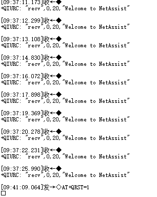

温习我链接到TCP服务器,服务器每次发送超过10条左右信息,模块就收不到了,网络助手显示设备掉线,模块这边也没有任何提示,是什么原因啊
