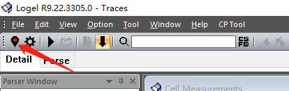

步骤1:打开ArmLogel工具

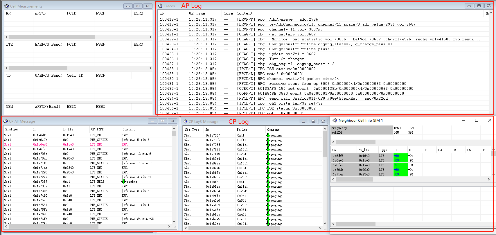

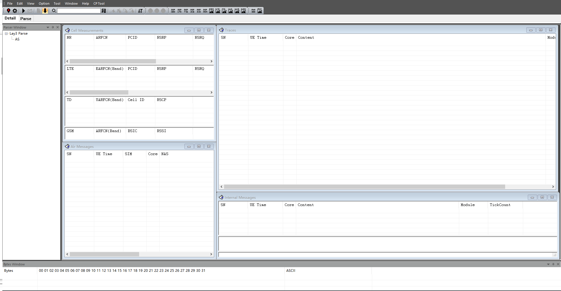

将ArmLogel工具的压缩包解压到电脑某个路径下,注意路径中不要包含中文字符。进入到ArmLogel工具根目录下,双击Logel.exe打开ArmLogel工具后,进入下图所示的界面,其中的“Traces”窗口就是AP Log的输出窗口。CP Log的输出窗口一般默认不直接打开,而是在用户配置好参数并连接设备成功后,会自动弹出。

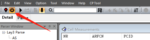

点击菜单栏的设置按钮,如下图所示:

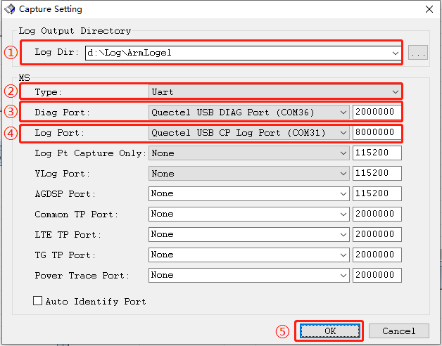

弹出如下所示的参数设置窗口,在该窗口中,用户需要设置Log的保存路径以及USB端口相关的参数。当用户设置好这些参数,并开始Log的抓取时,ArmLogel工具会自动保存AP和CP Log到用户设置的目录中。
具体的参数设置说明如下:
  • 在①处设置Log的保存路径。
  • ②处的“Type”选择“Uart”。
  • ③处的“Diag Port”选择“Quectel USB DIAG Port”,后面波特率输入框填写2000000即可。
  • ④处的“Log Port”选择“Quectel USB CP Port”,后面波特率输入框填写8000000即可。
  • 点击⑤处的“OK”按钮确认。
按照上述步骤配置之后,参数配置就完成了。

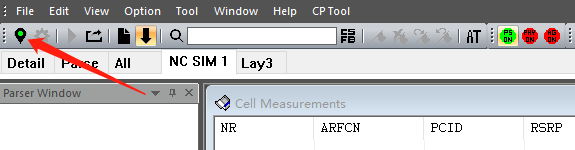

步骤3:开始Log抓取
点击菜单栏的“Capture Log”按钮开始抓取Log:
当“Capture Log”按钮变成绿色,并且“Traces”窗口能看到Log输出,说明硬件连接正常,并且工具参数配置也正确。当工具开始输出Log时,还会弹出几个新的窗口,比如“CP All Message”、"CP Lay3 Message"和“Neighbour Cell Info”窗口,这些窗口输出的是CP Log相关的信息。

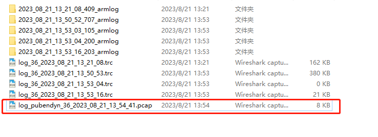

进入之前设置的Log保存路径下,该目录下就是ArmLogel工具自动保存的所有Log文件,用户需要将这些文件打包压缩后,发送给我司FAE或者研发,用于分析问题。
由于ArmLogel工具每次打开时,默认都会按照用户之前设置的路径来保存,所以会导致保存Log文件的目录下有大量历史Log文件。因此,建议用户在每次使用ArmLogel工具抓取Log之前,先将历史Log文件都删除,这样可以确保该目录下保存的文件是最新的。

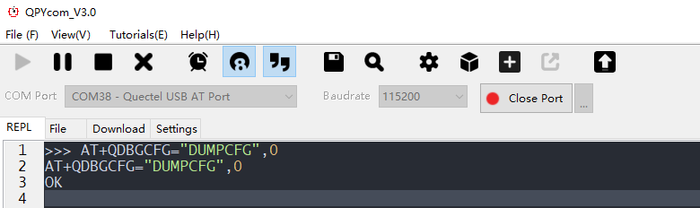

AT+QDBGCFG="DUMPCFG",0
打开QPYcom工具,“COM Port”选择“Quectel USB AT Port”端口,点击“Open Port”,然后发送上面的AT指令:
上述AT发送后立即生效,但是掉电不保存,如果重启设备了,就需要重新发送一次。

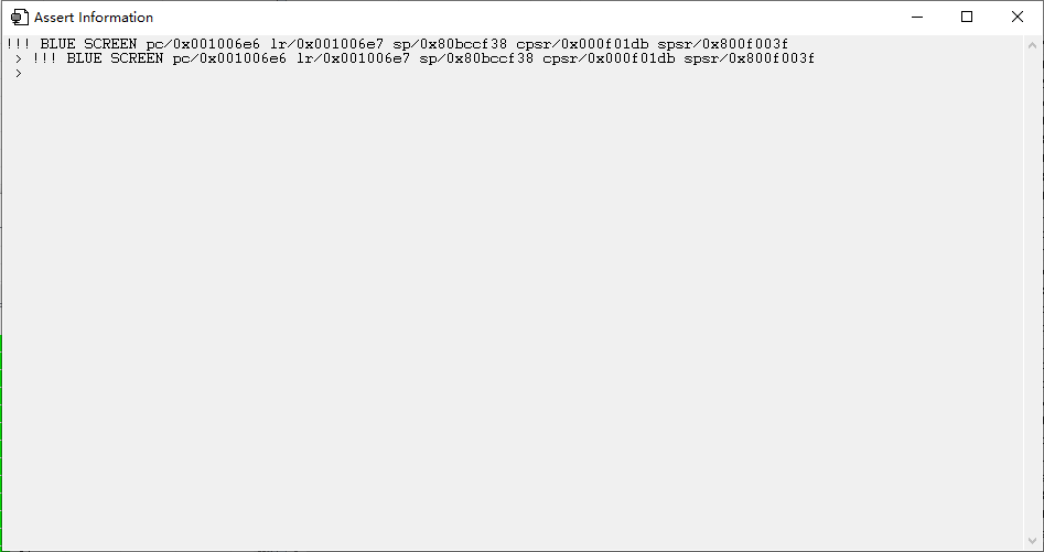

按照步骤1发送相关AT指令后,就可以去复现相关的dump问题,当模组出现dump问题时,ArmLogel工具会弹出如下所示的Assert Information窗口:

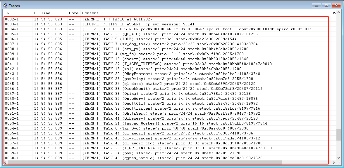

并且Traces窗口中会列出模组当前所有Task的基本信息:

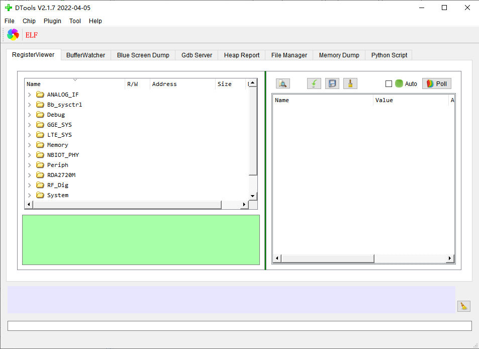

步骤4:打开dtools_win工具
双击打开dtools_win工具,进入该工具的主界面,具体如下所示:

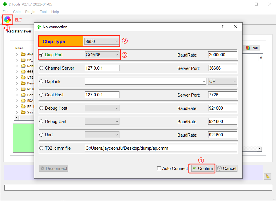

步骤5:端口参数配置
点击下图中①处的图标,弹出端口参数配置窗口,如下所示:
在弹出的端口参数配置窗口中,依次按照下面的步骤进行配置:
  • 图中②处的Chip Type类型,选择8850。
  • 选择图中③处的Diag Port,并且后面的端口号选择"Quectel USB DIAG Port"所对应的端口号。
  • 最后点击图中④处的“Confirm”按钮。

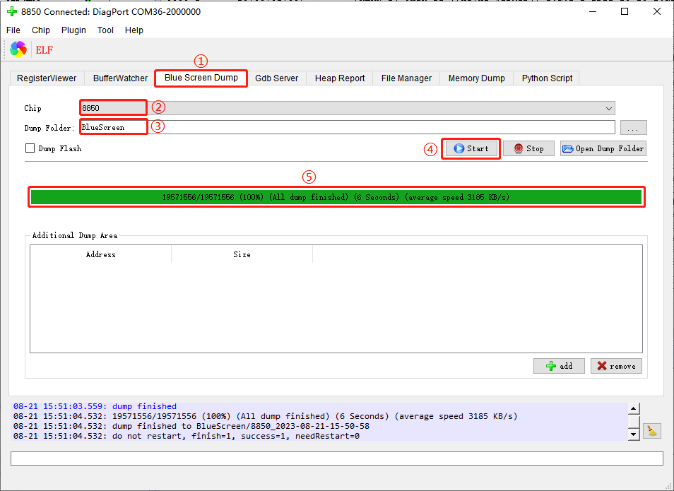

步骤6:dump文件导出
在dtools_win工具的主界面上,先点击下图①处的“Blue Screen Dump”标签,进入对应的标签页:
在“Blue Screen Dump”标签页中,依次按照如下步骤进行操作:
  • 图中②处的Chip类型需要选择8850,如果步骤5中配置正确,此处应该默认就是8850。
  • 图中③处是dump文件导出后的保存路径,用户可以点击输入框后面的按钮选择指定的目录来保存dump文件。
  • 点击图中④处的按钮,开始dump文件的导出。下方⑤处会有dump文件导出的进度显示,当导出进度显示为100%时,表示dump文件导出已经完成。
我们可以点击“Open Dump Folder”按钮,直接打开dump文件保存目录,然后将dump文件打包压缩为一个文件后,发送给我司FAE或者研发进行dump问题的分析。

ArmLogel工具会自动抓取并保存pcap文件,并将pcap文件保存在用户设置的Log保存路径下,用户只需要按照前面AP和CP日志抓取章节的步骤设置即可,无需单独设置其他参数。
模组开机后,如果没有进行过任何网络数据业务,则Log保存路径下不会有pcap文件存在;只有当模组进行进行socket、mqtt以及http等业务时,ArmLogel工具才会抓取并保存pacp文件。

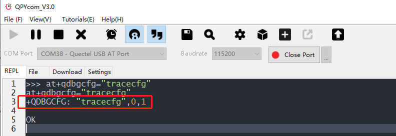

发送如下AT,查询当前的AP Log输出端口:
at+qdbgcfg="tracecfg"

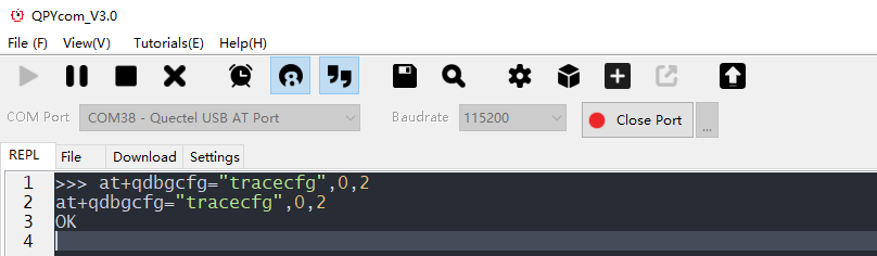

如果AT指令查询结果如上图所示,最后两位数字是0和1,说明当前AP Log的输出端口是物理串口Debug口。
此时,用户可以发送如下AT命令,来将AP Log输出端口切换到USB端口:
at+qdbgcfg="tracecfg",0,2
由于上述AT指令需要重启才能生效,所以发送上述AT指令后,重启模组。然后回到ArmLogel工具界面,应该就可以看到有Log输出了。
