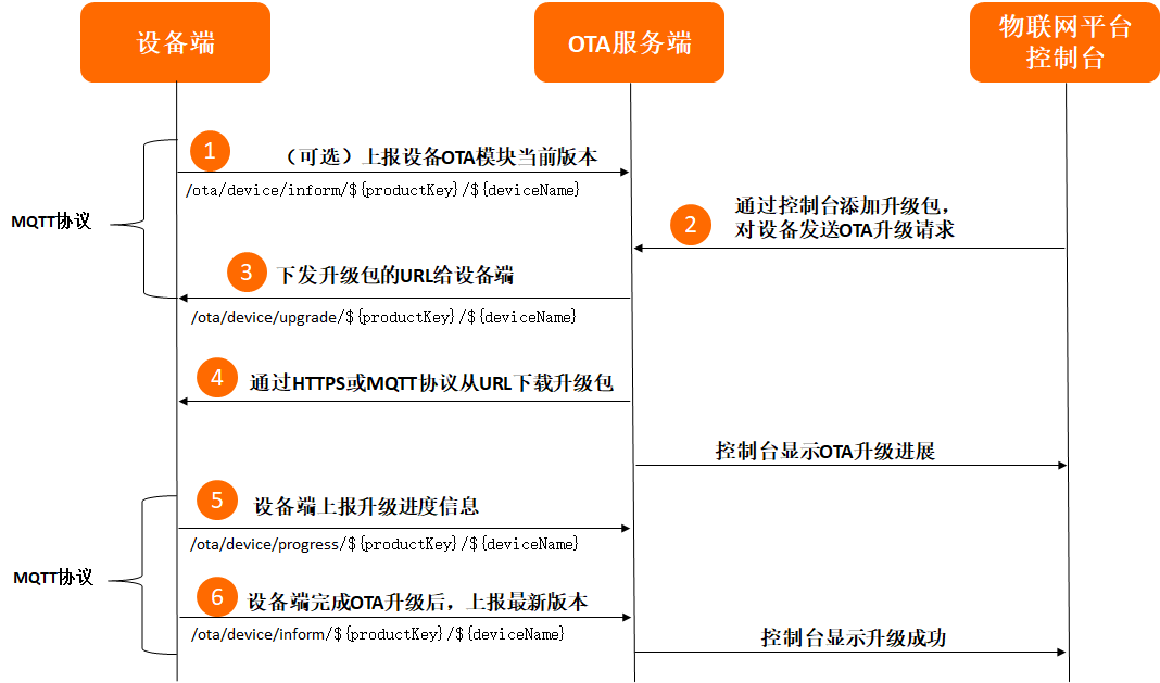

OTA云平台的作用是:
​ a. 存放升级包文件。
​ b. 进行消息通知,如开始升级。
​ c. 升级状态管理,如升级成功或者失败。
借助于OTA云平台可实现网页控制OTA自动升级。使用前需要先初始化云平台相关的功能。API细节参考QuecPython IoT 平台。

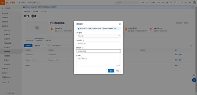

这里以阿里云为例展示OTA平台使用操作步骤:

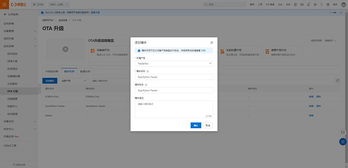

  • 创建OTA模块,以设备平台名称命名,如: EC600N-CNLC

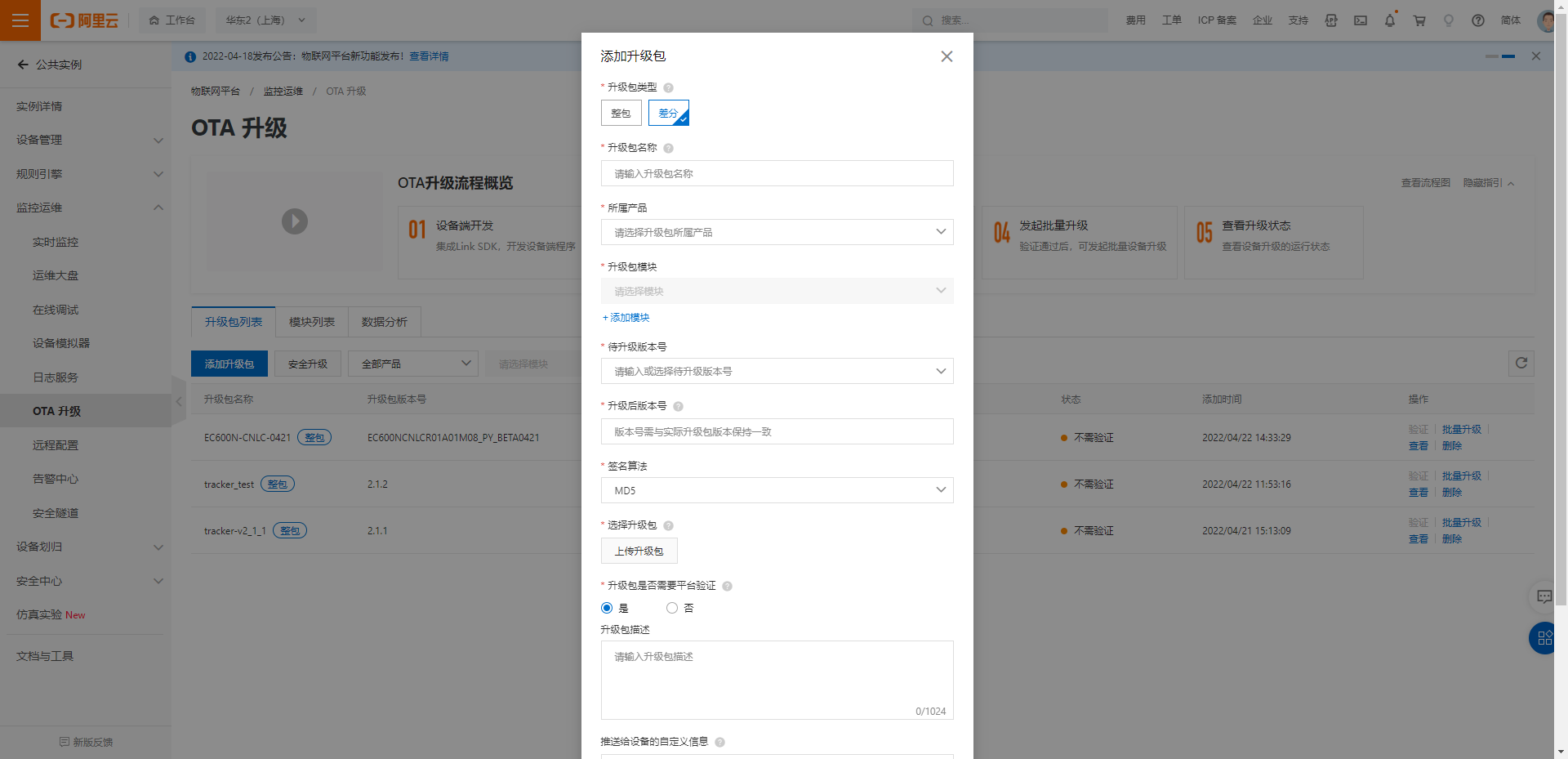

  • 创建OTA升级包

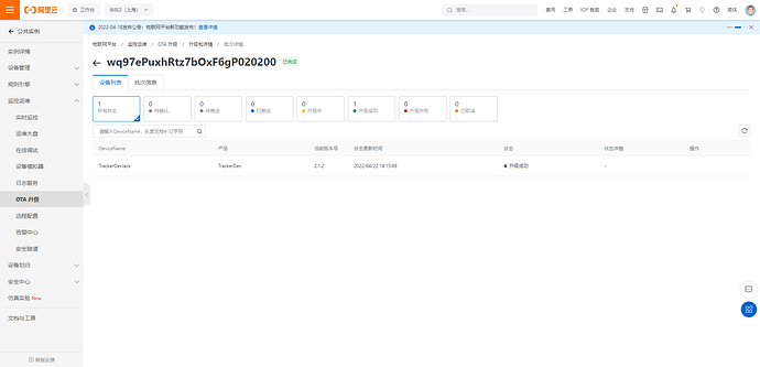

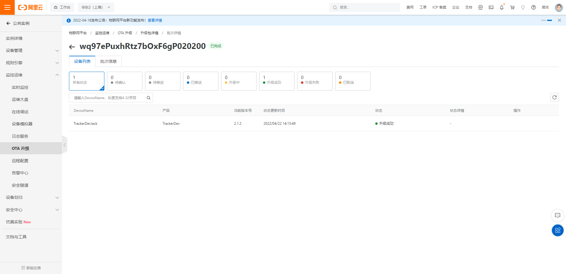

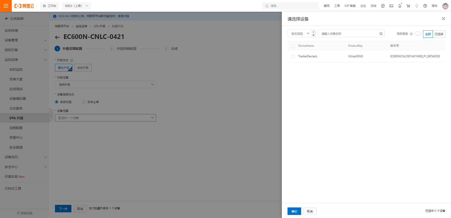

  • 选择批量升级, 创建升级计划
  • 等待设备升级,查看升级结果

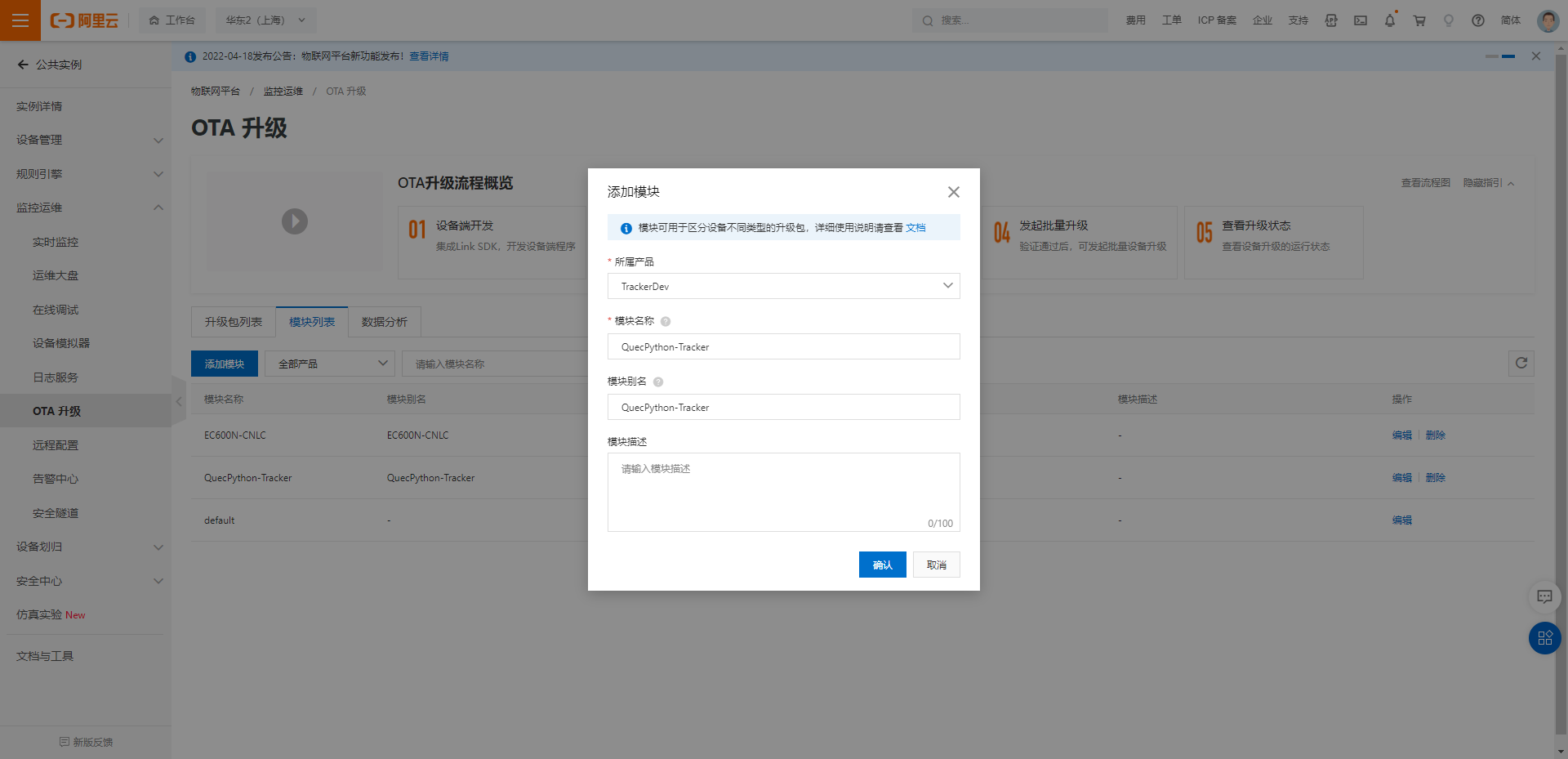

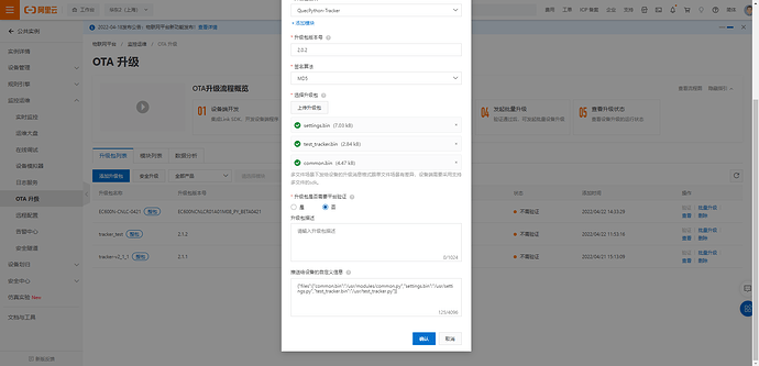

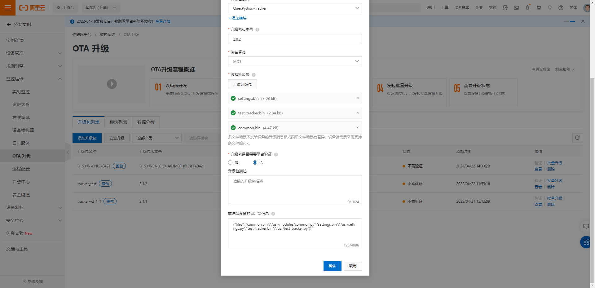

  • 创建OTA模块,以PROJECT_NAME命名,如: QuecPython-Tracker
  • 创建OTA升级包,将需要升级的项目文件后缀名修改为.bin。此处需要在推送给设备的自定义信息中编写升级文件名对应的设备全路径文件名, 如: {"files":{"common.bin":"/usr/modules/common.py","settings.bin":"/usr/settings.py","test_tracker.bin":"/usr/test_tracker.py"}}。

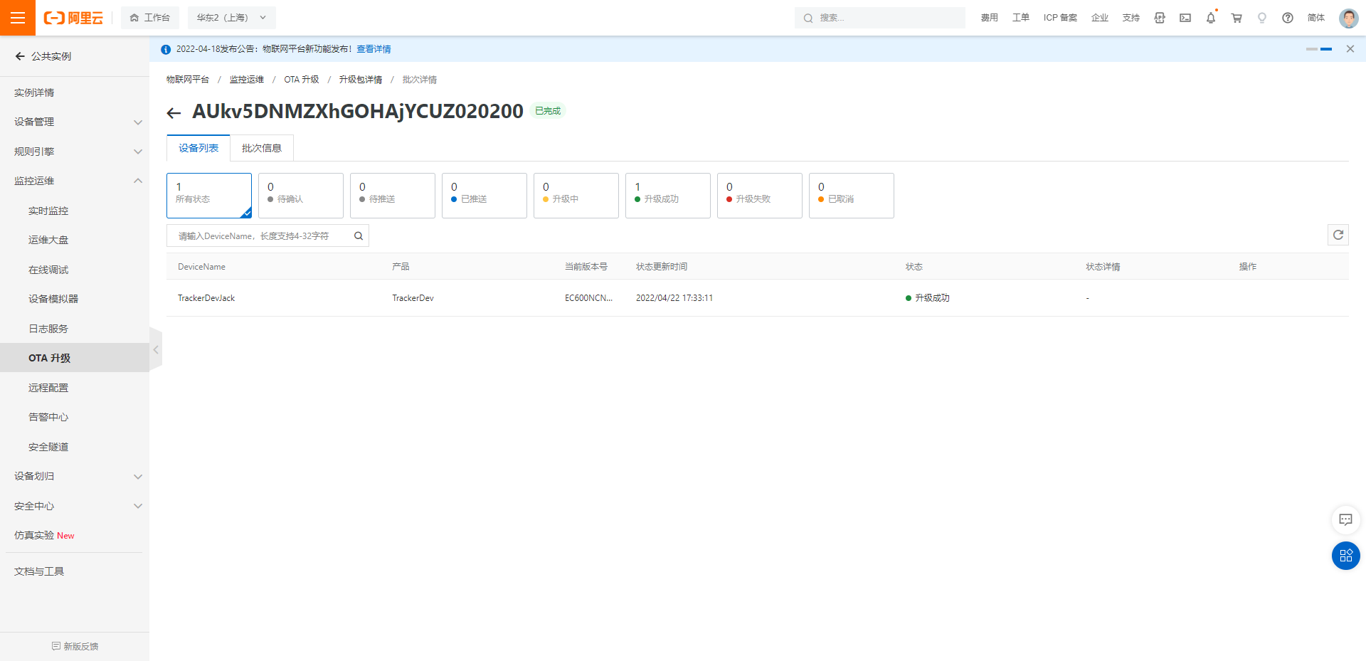

  • 选择批量升级, 创建升级计划
  • 等待设备升级,查看升级结果
