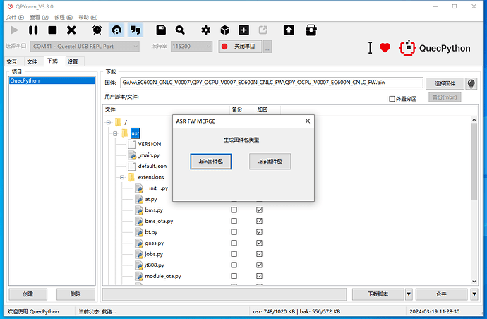

用户选择’下载’页面,可以实现本地python脚本文件与固件合并生成量产文件功能,操作步骤为:
  • 在左侧导航栏创建项目
  • 点击选择固件从本地选择固件

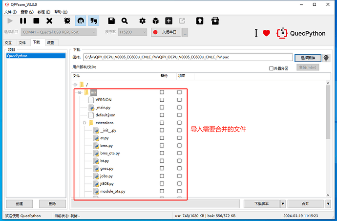

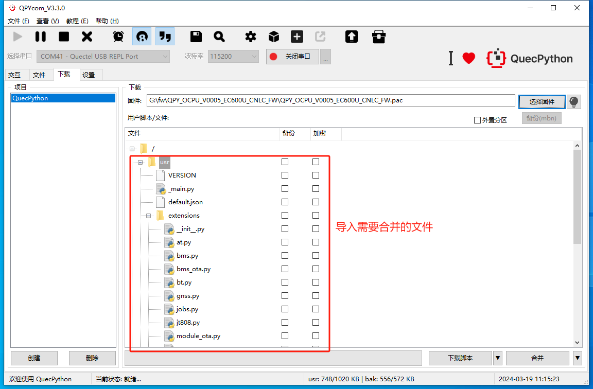

  • 通过图示位置选择要合并的脚本,可以通过点击脚本文件进行指定删除,可以一键导入整个目录结构来实现合并具有复杂目录结构的项目,用户选择加密和备份复选框来实现备份和加密功能

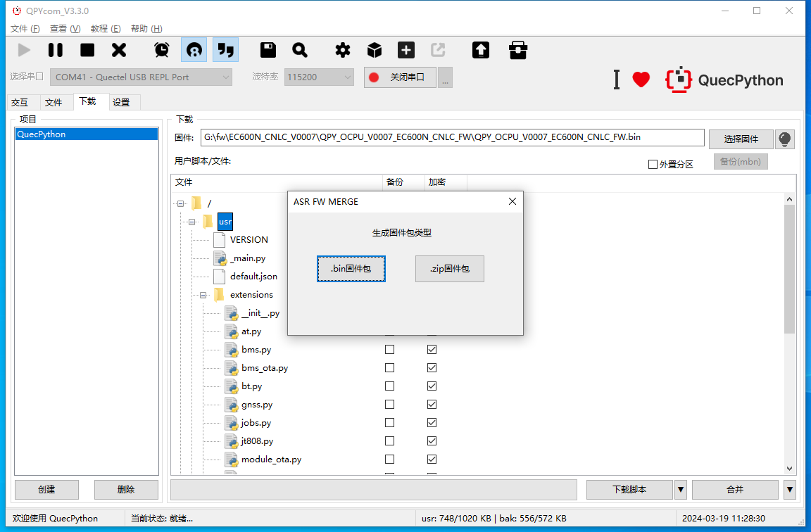

  • ASR固件合并,可选择 .zip 和 .bin 后缀(QPYcom工具2.9版本添加)

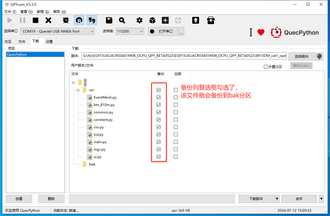

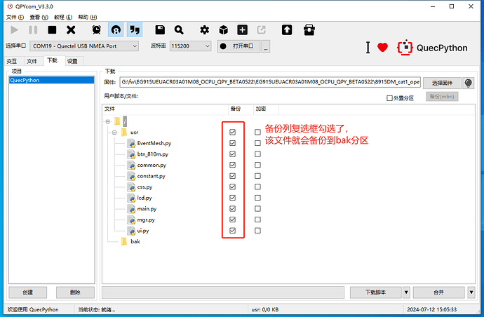

  1. 按照上文固件脚本合并的过程,在选择好要合并的固件和脚本之后,通过勾选备份复选框开启备份功能
  2. 勾选备份之后点击合并按钮,在合并前会对已选择的脚本进行备份操作

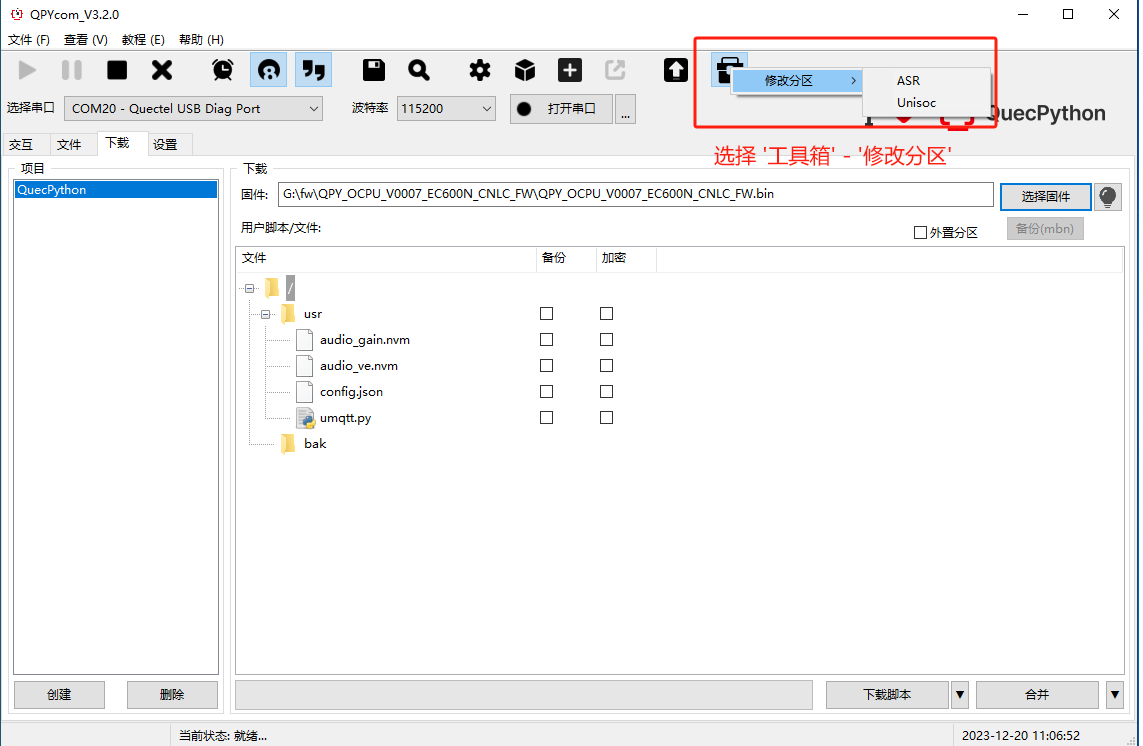

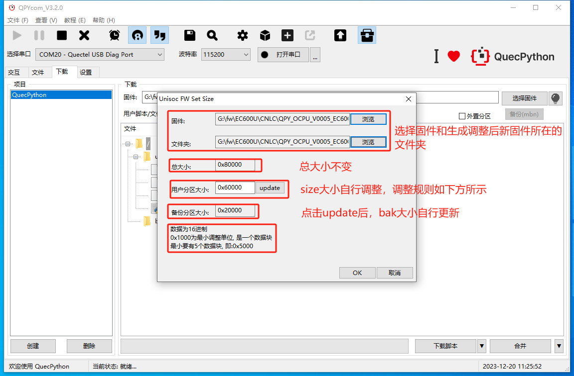

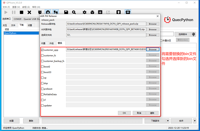

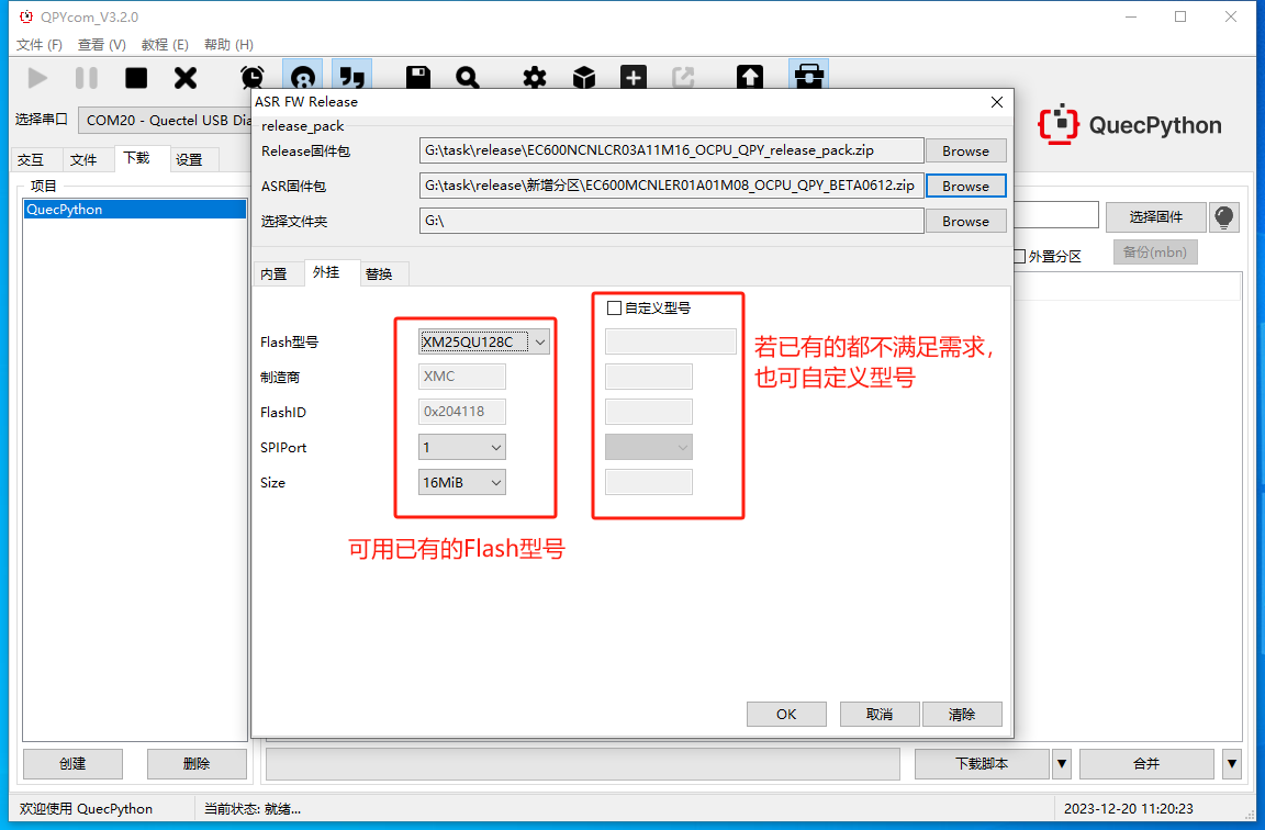

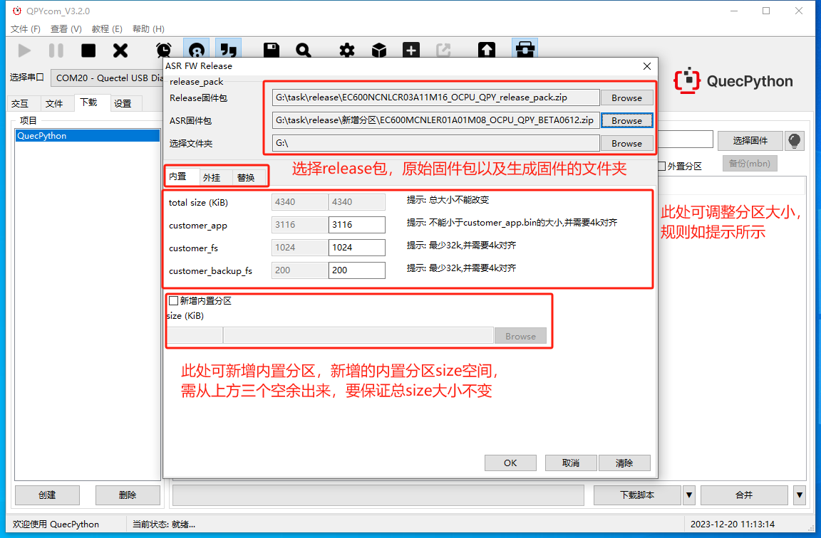

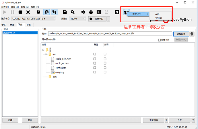

点击 工具箱 - 修改分区 可对分区进行调整(3.2.0版本支持ASR和Unisoc平台)
Unisoc平台

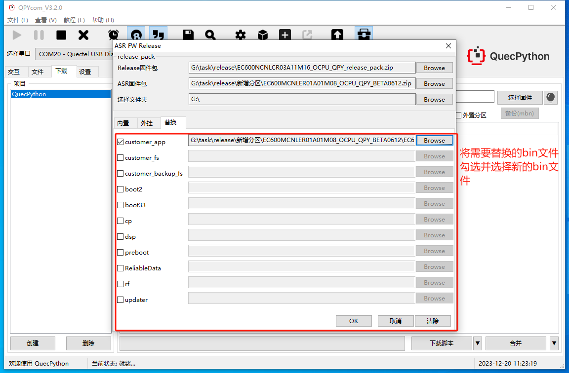

ASR平台
  • 内置分区调整
  • 外挂分区调整
  • bin文件替换

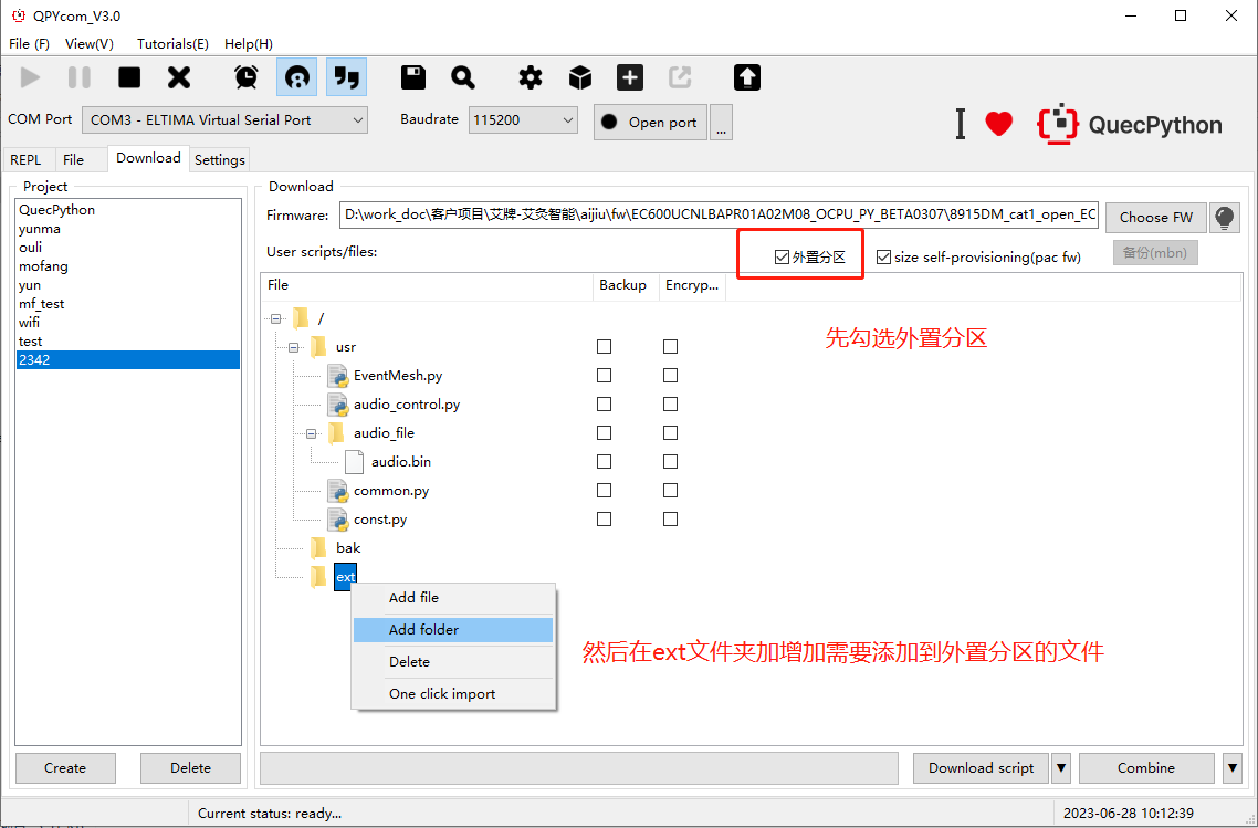

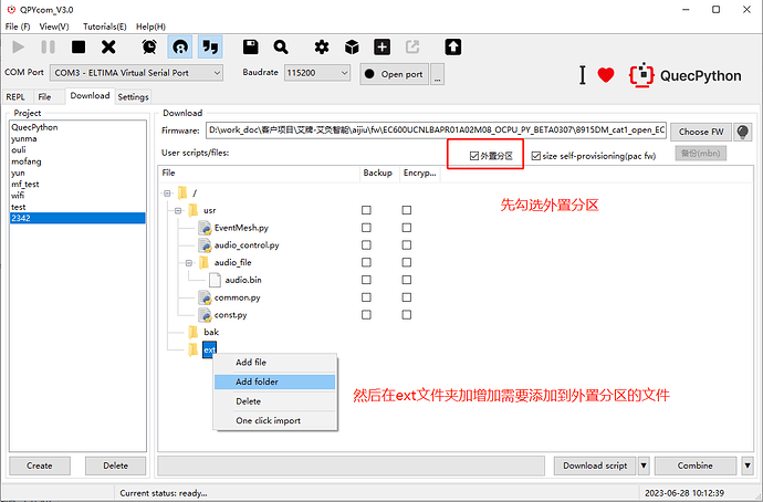

合并外置分区
  • 用户在合并固件制作文件系统时除了用户分区和备份分区以外需要增加外置分区的镜像时,可以通过选择此功能来实现
  • 勾选下载页面的 外置分区 复选框,此时工具的用户脚本页面的目录会增加一个ext 目录
  • 在该目录下增加文件再通合并流程即可完成包含外置分区的固件合并
注意: 只有支持外置分区的定制固件可支持外置分区合并功能
