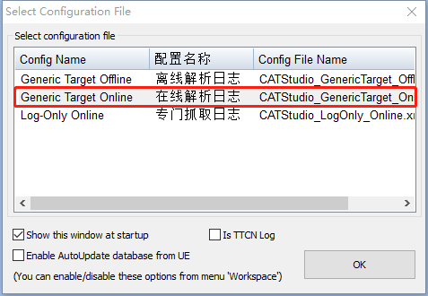

打开CATStudio软件,默认会弹出下图所示界面,选择“在线解析日志”选项,并点击“OK”。

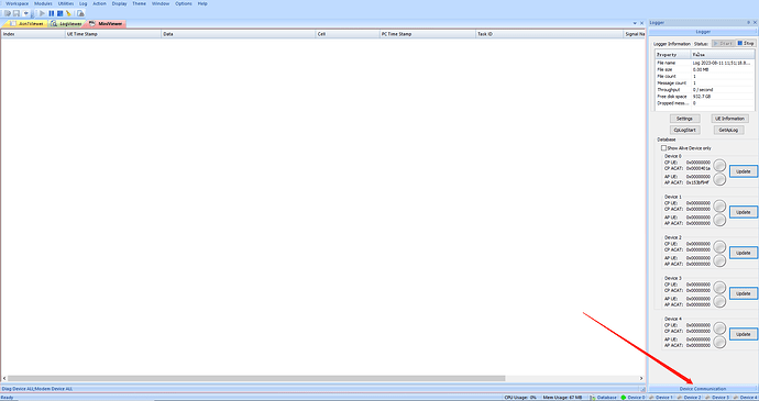

步骤2:通信端口选择与配置

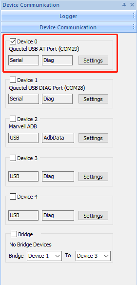

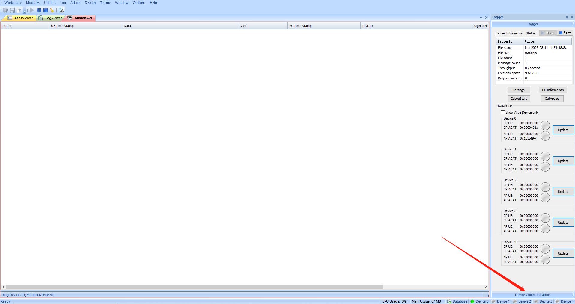

经过步骤1后会进入如下界面,点击右下角的“Device Communication”选项,弹出对应配置界面后,默认选择“Device 0”,点击“Settings”。

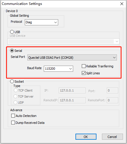

进入如下界面,选中“Serial”,点击“Serial Port”选择框的下拉按钮,选择“Quectel USB DIAG Port”端口,波特率保持默认即可,点击“OK”,之后应该就能看到工具窗口开始输出Log信息了。
如果经过这一步骤后,CATStudio主窗口无Log信息输出,需要重启电脑,然后重新打开CATStudio软件工具。

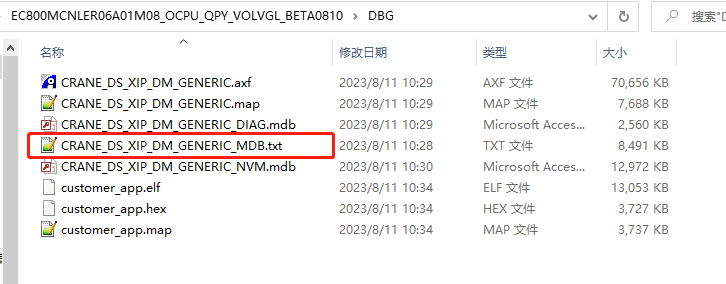

如果没有匹配DB文件,CatStudio工具界面上很多Log都是处于未解码的状态。为了方便看Log信息,用户可以选择匹配模组当前使用固件所对应的DB文件。DB文件一般都在对应固件包中,如下所示:
如果用户的固件包中没有DBG目录,可以将使用的固件版本号提供给我司FAE,让FAE提供对应固件的DB文件。

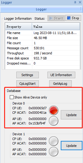

如果没有匹配DB文件,从工具界面上,可以看到如下图所示的红色指示灯:
点击红色指示灯边上的“Update”按钮,进入下面的界面,然后按照下面步骤设置:
  • 选择①处的“TEXT”。
  • 点击②处的按钮,在弹出的文件选择窗口中,切换到模组固件包所在路径,然后进入固件包中的DBG目录下,选择对应的DB文件。
  • 点击③处的“Update”按钮,如果选择的DB文件与模组中的固件是匹配的,则可以看到图中右边CP部分的指示灯变成绿色。
  • DB文件匹配成功后,点击④处的“Close”按钮,重新回到Log输出界面,此时应该可以看到上图中Device 0的指示灯也变成绿色。

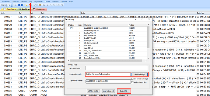

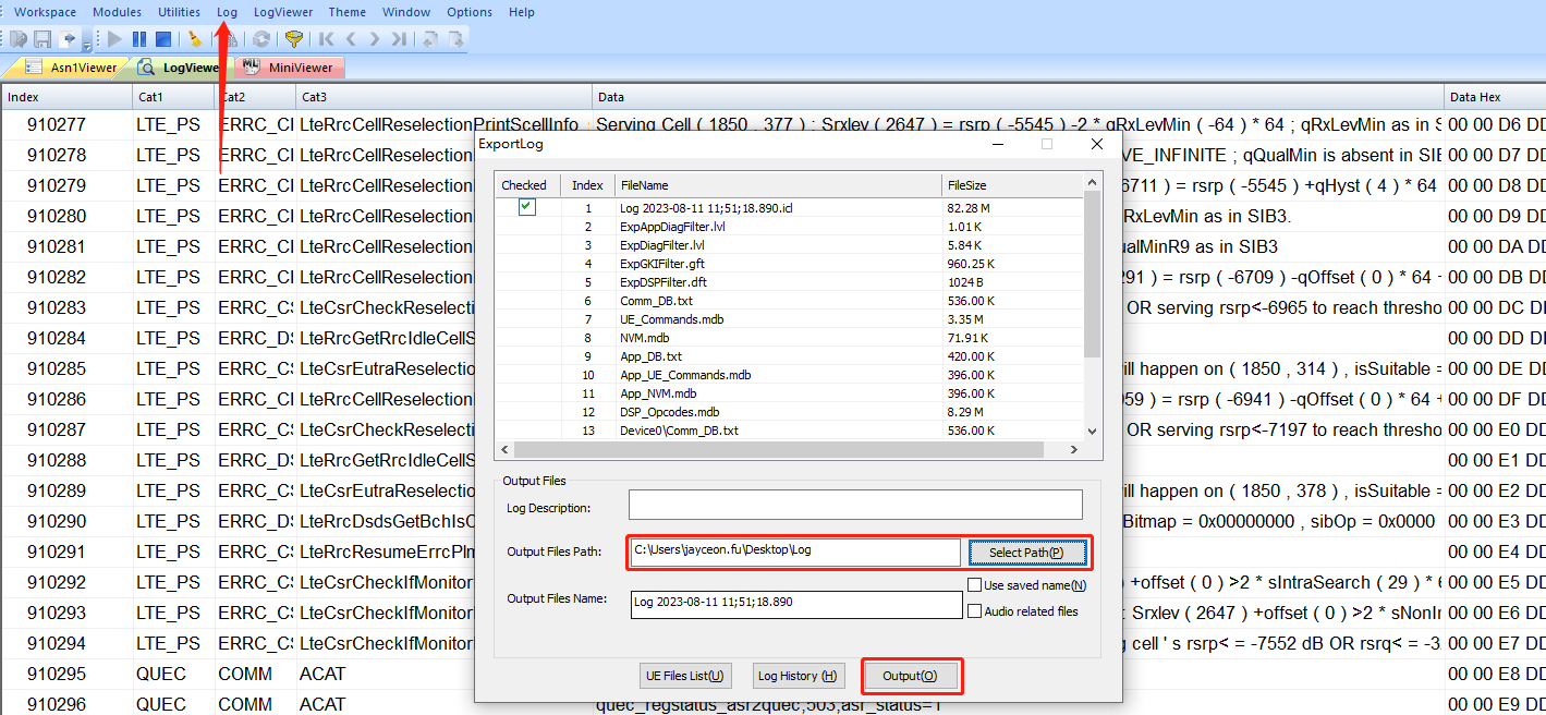

步骤4:Log文件导出
当Log抓取结束后,需要将Log文件导出,然后提供给我司FAE或者研发人员,用于分析相关问题。用户可按照如下操作导出Log文件:

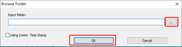

  • 点击菜单栏的“Log”选项,在弹出的下拉框中,继续点击“Export Log-File”选项,弹出ExportLog窗口。
  • 在ExportLog窗口中,点击“Select Path(P)”,选择Log保存路径。
  • 点击“Output”按钮,等待Log文件导出结束。
导出的Log文件,同时包含了AP和CP的Log,用户如需我司协助分析相关问题,需要将导出的Log文件提供给我司FAE或者研发人员。

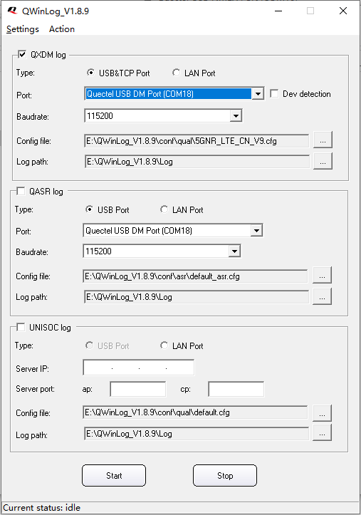

步骤2:参数配置

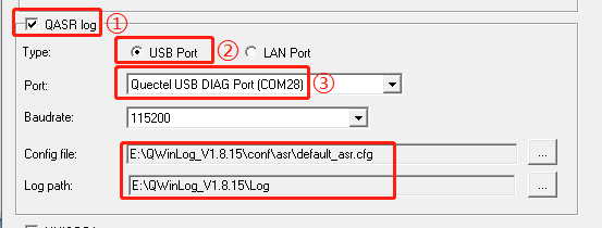

由于是使用QWinLog抓取ASR平台的log,因此只需要配置QWinLog工具界面中和ASR平台相关的参数即可,如下图所示:
具体配置说明如下:
  • 首先勾选①处的“QASR log”选项。
  • 选中②处的“USB Port”。
  • 点击图中③处端口选择窗口后面下拉按钮,选择“Quectel USB DIAG Port”端口。该端口是ASR平台抓取AP和CP log的端口。
  • “Config file”是QWinLog抓取log所使用的配置文件,用户可以使用工具默认的配置文件或者联系我司FAE提供相关配置文件。
  • “Log path”为抓取的log保存路径,一般保持默认即可,用户也可根据需要修改。

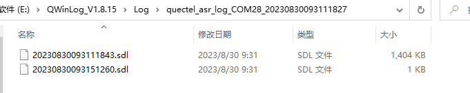

当需要的log抓取完成,点击“Stop”按钮停止后,进入到“Log path”选项中设置的路径下,就可以看到保存的log文件,如下图所示:
用户只需要将这些log文件打包压缩后,发送给我司FAE或者研发人员即可。

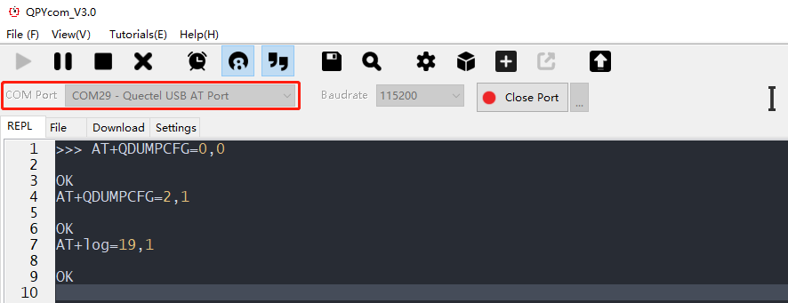

在模组正常运行时,打开QPYcom工具,“COM Port”选择“Quectel USB AT Port”,然后点击“Open port”。依次发送上述3条AT,如下所示:

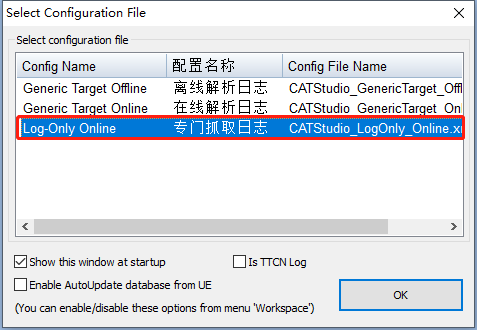

步骤3:选择功能类型
打开CATStudio软件,默认会弹出下图所示界面,选择“专门抓取日志”选项,并点击“OK”。

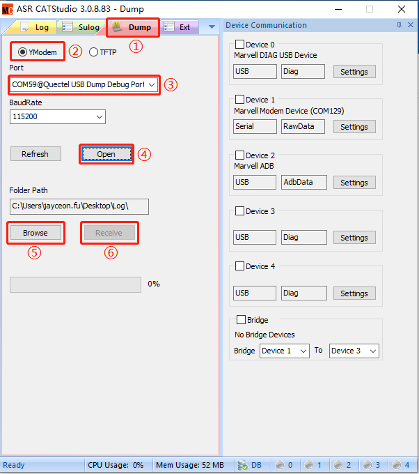

步骤4:参数设置与dump文件导出
按照步骤3操作后,会弹出下面的窗口,我们先点击①处的“Dump”,切换到dump导出标签页,依次按照下图标号进行参数设置即可:
  • 选择YModem模式,如图中②处所示;
  • 图中③处,点击下拉按钮,选择步骤2中dump端口;
  • 点击图中④处的“open”按钮,打开对应端口;
  • 点击图中⑤处的“Browse”按钮,选择dump文件保存的路径;

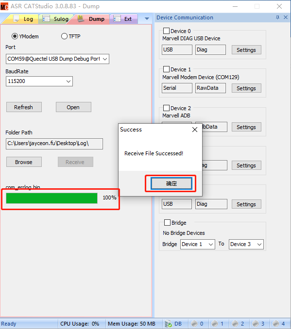

  • 点击图中的⑥处的“Receive”按钮,开始dump文件的导出,并等待dump文件导出结束。当文件导出结束时,会弹出窗口提示用户,用户点击“确定”即可。如下图所示:
经过这些步骤后,dump文件就已经导出完成,可将导出的dump文件打包压缩为一个文件,提供给我司FAE或者研发人员进行分析。

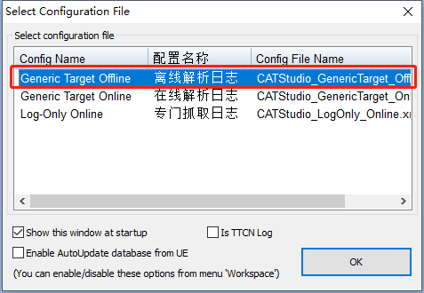

重新打开CATStudio软件,默认会弹出下图所示界面,选择“离线解析日志”选项,并点击“OK”。
这里需要注意,是选择“离线解析日志”,前面《AP和CP日志抓取》章节中,选择的是“在线解析日志”。

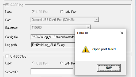

**问题1:**使用QWinLog工具抓取log失败,并弹出如下窗口,是什么原因?
这种情况可能有两种原因导致:
原因1:有其他程序占用了“Quectel USB DIAG Port”端口,可以检查是否存在这种情况,如果有,请先关闭占用该端口的软件,然后重新尝试。
原因2:USB驱动程序加载异常。可以先尝试断开模组和计算机的USB连接再重新接上,或者将模组断电后再重新上电,如果仍然不能正常使用,则需要重启计算机。
