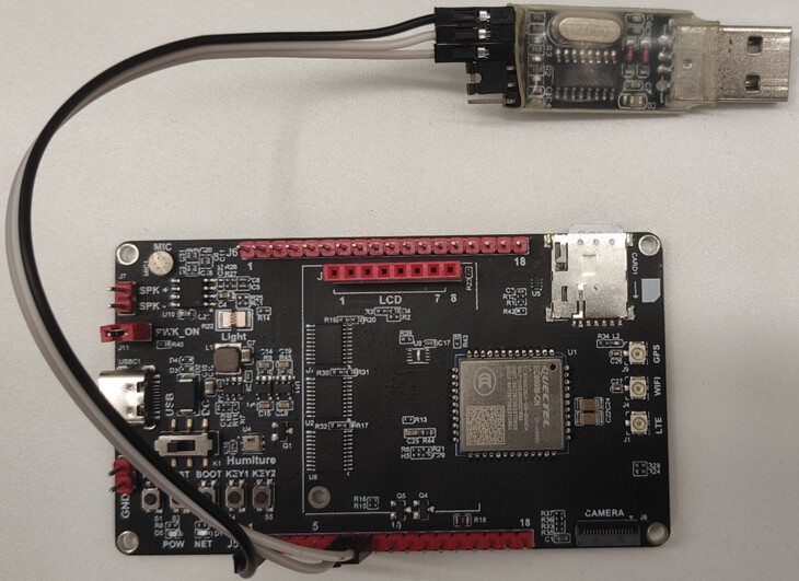

本实验硬件需求不多:一块入网正常的QuecPython开发板;一个USB转TTL串口小板;Type-C连接线及杜邦线若干即可。
这边主要介绍下USB转TTL串口小板与QuecPython开发板(以EC800M开发板_V 1.1为例)硬件连接:
串口小板 开发板 开发板
GND GND 共地,确保基准电平统一
RX TX 数据,交叉连接TX/RX
TX RX 数据,交叉连接TX/RX

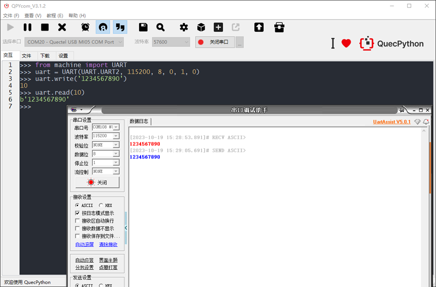

首先实现UART的基础收发数据功能:
from machine import UART                         # 加载UART模块
uart = UART(UART.UART2, 115200, 8, 0, 1, 0)      # 定义UART主题并确认通信参数
uart.write('1234567890')                         # 发送数据
uart.read(10)                                    # 接收10字节数据
可以看到四行代码实现串口数据收发,我们将脚本进行简单封装,以便用于整体工程。

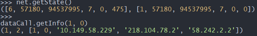

【注!!!】进行Socket-TCP通信前需保证模块网络功能已经正常,确认方法:判断dataCall.getInfo(1, 0)接口已经获取到网络分配IP。

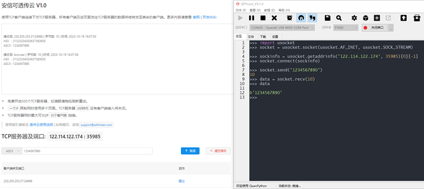

import usocket                                                                                   # 加载usocket模块
socket = usocket.socket(usocket.AF_INET, usocket.SOCK_STREAM)   # 创建一个Socket实例
sockinfo = usocket.getaddrinfo('122.114.122.174', 35985)[0][-1] # 解析域名
socket.connect(sockinfo)                                        # 连接平台
socket.send('1234567890')                                       # 发送注册包信息连接设备
data = socket.recv(10)                                          # 接收10字节数据
如上、Socket-TCP数据收发功能QuecPython也是6行代码便轻松实现。我们也对Socket-TCP部分代码进行封装,便于整体工程使用。

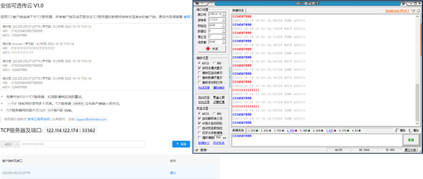

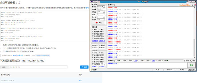

本实验的基石Socket-TCP与UART的数据收发功能我们均已实现,整合工作就将这两块基石组合在一起。对于代码来说也只是将接收的数据交叉发送出去罢了。
import _thread                                   # 加载线程创建模块
sockinfo = usocket.getaddrinfo('122.114.122.174', 33362)[0][-1] # 解析域名
def uart_cb(para):                                       # UART回调函数
    msg = uart.read(para[2])                        # 读取数据
    utf8_msg = msg.decode()                      # 初始数据是字节类型(bytes),将字节类型数据进行编码
    socket.send("{}".format(utf8_msg))        # 自发自收
    print("USRT_Recv: {}".format(utf8_msg))       # 交互口数据打印
def socket_cb():                                          # Socket-TCP数据接收线程
    while True:                                              # 不同于回调, 线程需要循环运行
        data = socket.recv(1024)                    # 单次读取1024字节
        uart.write(data.decode())                    # 自发自收
        print("Socket_Recv: {}".format((data.decode())))                # 交互口数据打印
uart.set_callback(uart_cb)                         # 设置回调函数
thread.startnew_thread(socket_cb, ())      # 创建一个线程
至此Socket-TCP与UART的透传功能便已实现完成,除去代码中为了美观而添加的空行,以及运行直观而添加的打印,整体代码不到20行便实现了功能。不知道这样的简易程度能否令阁下满意。
