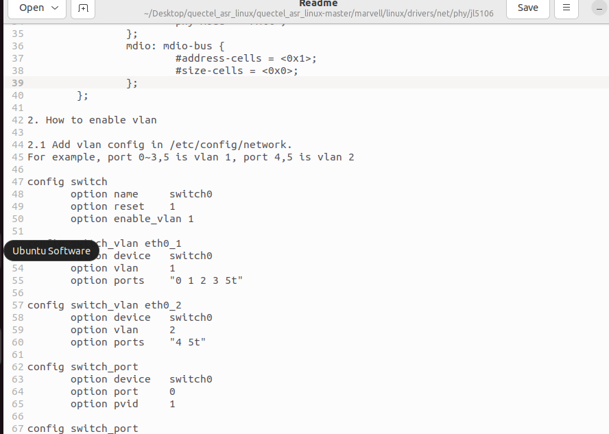

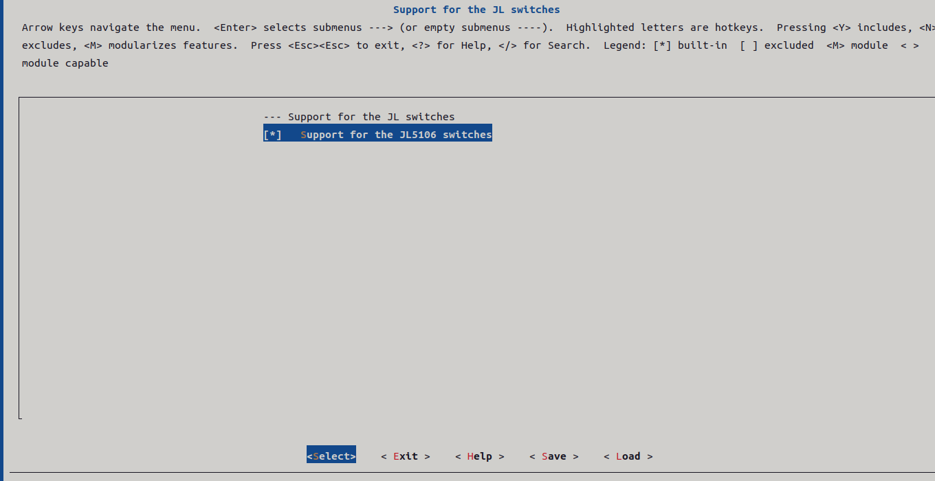

我找到了JL5106的相关phy驱动,配置了
并且按照文档添加了部分配置,但还是无法使用

抱歉回复晚了,这个文档是驱动自带的,并不是移植的文档,目前JL5104C,SDK中有源码,但是并未适配,需要您这边自己适配,这边可以给您一些简单的适配需要修改的地方
1.config/defconfig_asr1806p301文件中增加并开启Switch的开关
2.在marvell/linux/arch/arm/boot/dts/asr_pm802.dtsi文件中开启设备对应的电源
3.在设备树中创建修改对应的节点,确保管脚pin匹配
