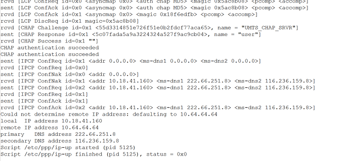

好的 谢谢 再咨询下ppp拨号上网问题 baidu ping不到 但是dns应该已经设置成功
ppp节点已经生成
这是拨号的log
先查下Android 这边的路由有没有问题。如果没问题,就抓模块的modem log看看。

你这个是Android, 你采用Linux 的方法去拨号的吗?
这样Android上层不知道,会导致无法上网的。
一般建议,1. 移植Android RIL,这个过程可能会很复杂;
  1. 如果你只是需要能上网,可以直接把这个模块配置成ECM mode,当做一个以太网来用。
