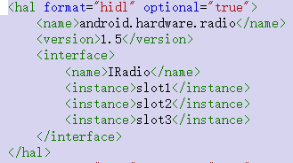

1、HIDL 1.5的方式,是指修改aosp原生代码hardware/interfaces/compatibility_matrices/下的兼容性矩阵吗?如下图:
2、为何不推荐使用AIDL的方式,是有不稳定的情况吗?
3、我看文档中,有适配AIDL android14,我能否将android14的AIDL库移植到android15上?
  1. 需要改兼容矩阵;
  2. AIDL 在Android15 上我没试过;你可以自己去试试。已经发送。
