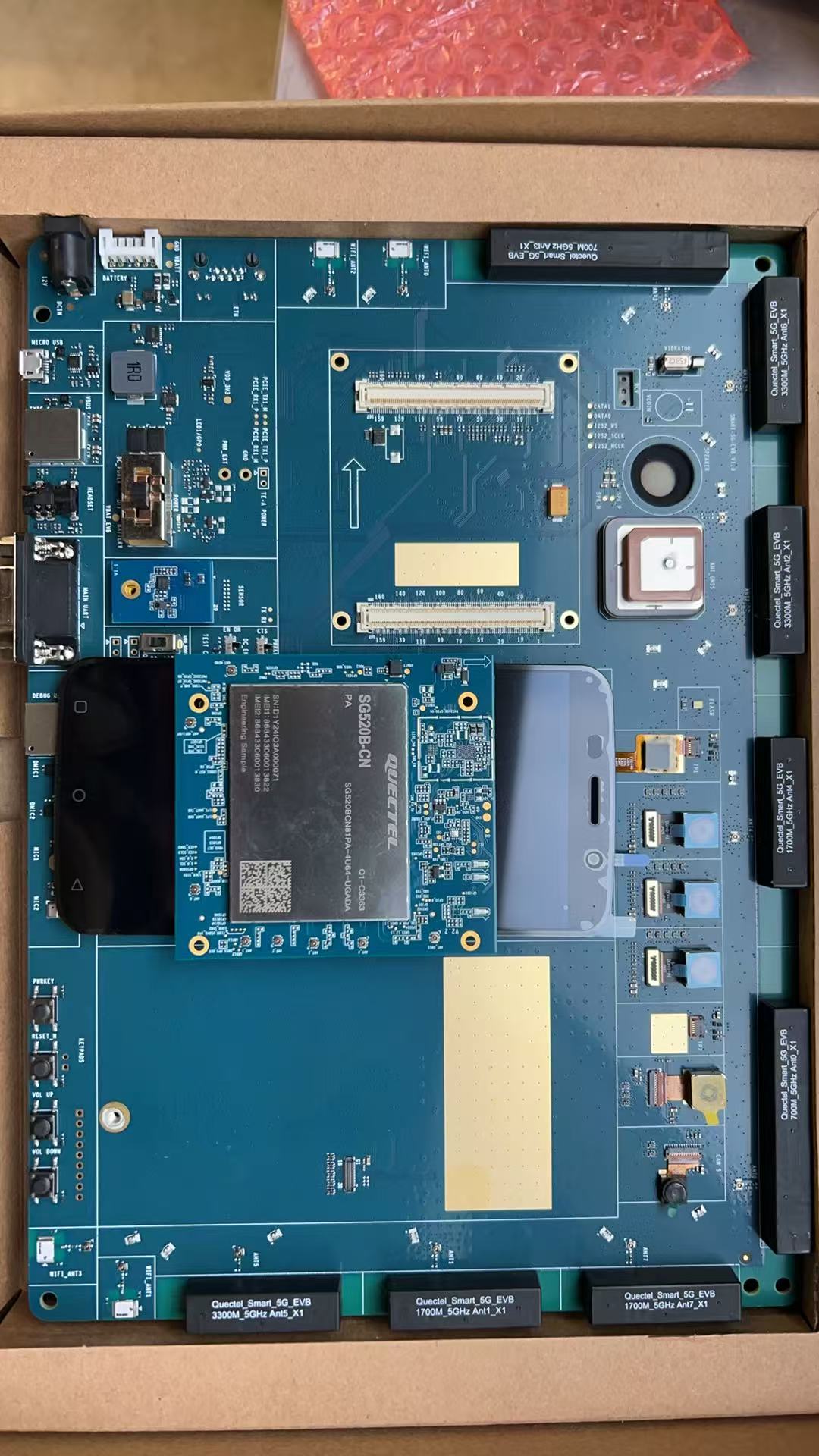

非常感谢,目前用了移远的官方evb,所有模组都是evb上附带的,附带evb照片如下,evb型号名smart-5g-evb
请问这些信息是否足够,我需要这块开发板的全套资料,包括原理图,所有外设手册,所有外设驱动源码,evb的软件调试指导或者相关指导介绍文档,调试工具等,非常感谢!!!
请查看邮箱,驱动源码无法提供,请咨询或者提供给你开发板的一方获取。
