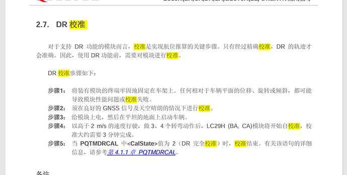

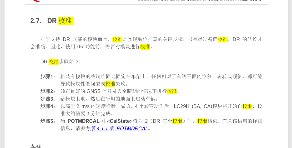

你好,注入或者不注入都可以进行校准,请确保模块与车辆之间保持刚性固定,若发生相对移动则会影响校准,此外校准方式可以参考DR应用文档:推荐绕八字持续校准5分钟左右,或者在方形的轨迹持续校准5分钟左右;可以打开PQTMDRCAL语句观察校准状态
打开PQTMDRCAL步骤:
step1:$PQTMCFGMSGRATE,W,PQTMDRCAL,1,1*16
step2:$PQTMSAVEPAR*5A
step3:$PQTMSRR*4B
