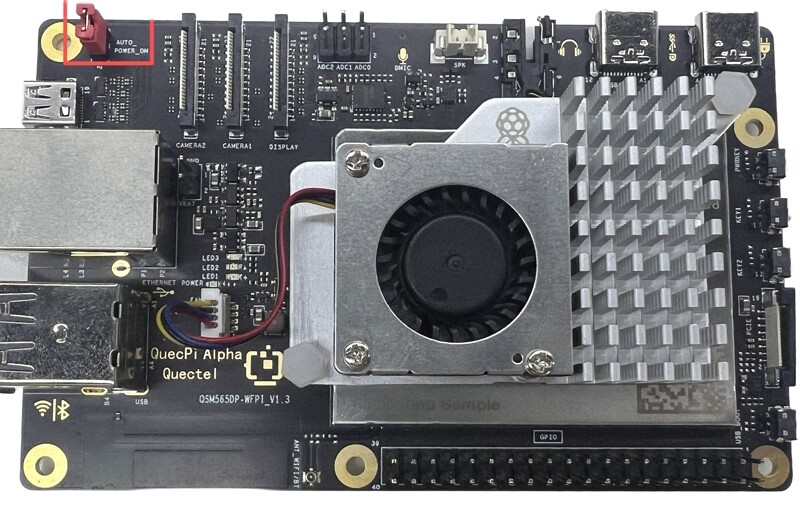

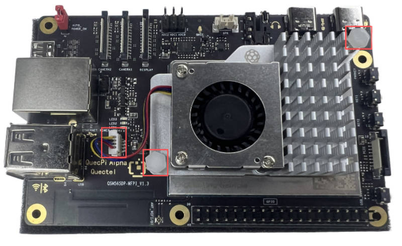

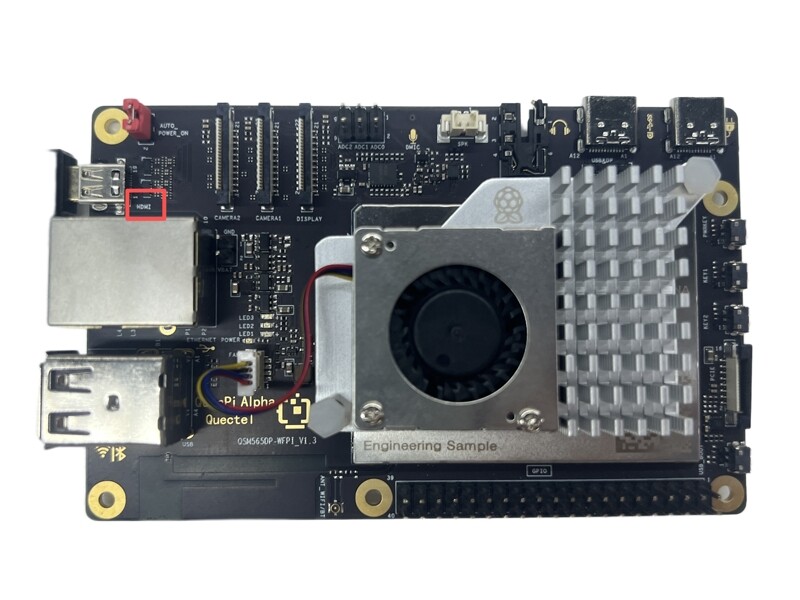

散热风扇安装
先将散热风扇的排线插入单板电脑的FAN插槽中,然后将散热器上的两端固定在单板电脑预留的插孔中,如下:

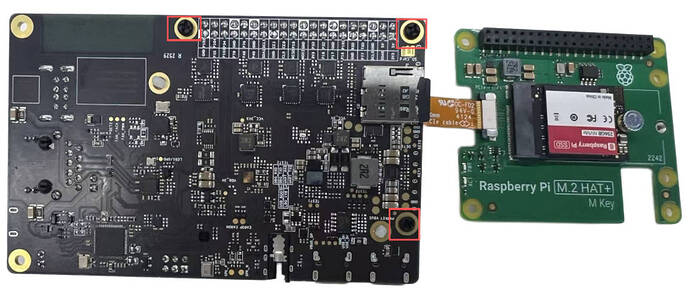

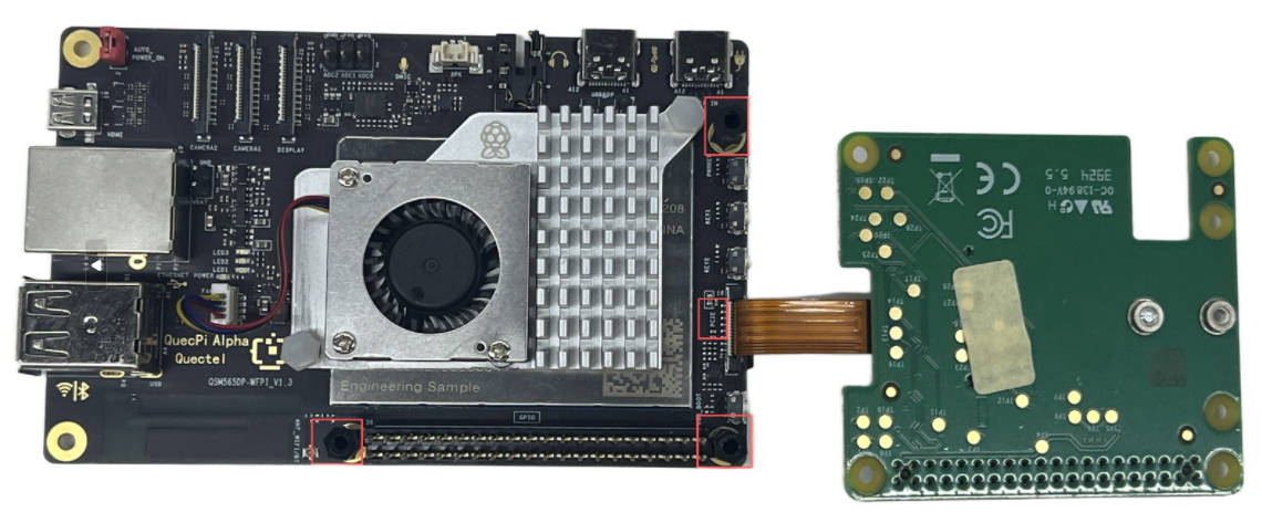

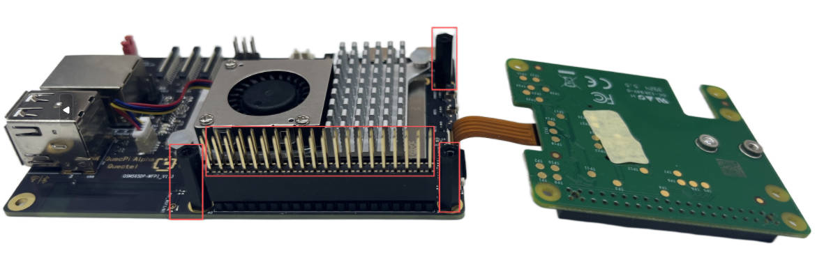

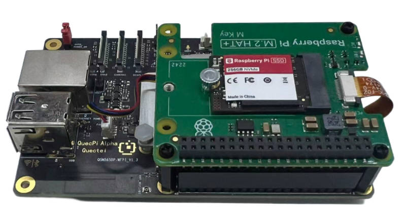

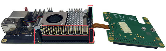

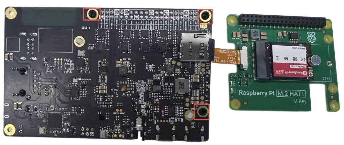

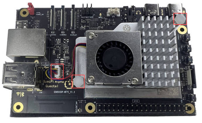

SSD固态硬盘安装
首先安装3个尼龙柱,用3个短螺钉固定尼龙柱底部,然后再安装 GPIO 转接头,用力按压,保证所有的引脚都安装到位,接着再将 PCIe 转接线完全均匀地插入单板电脑的PCle 端口后,从两侧向下推动 PCle 接口的支架,将 PCIe 转接线牢牢固定到位。
  • 安装完成后正面图:
  • 安装完成后背面图:
  • 安装完成后侧面图:

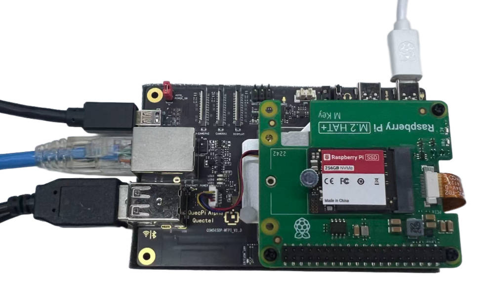

  • 最后将 M.2HAT+ 设置在尼龙柱顶部,并使用3个长螺钉,将 M.2HAT+ 固定到位。

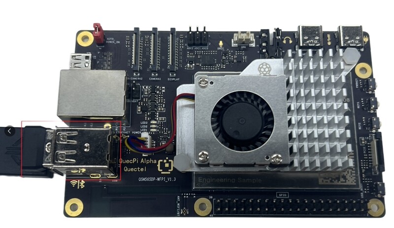

输入设备连接
将 USB 键盘、鼠标接入单板电脑的两个 USB-A 接口上,若用无线输入设备,将接收器插入 USB 口即可。

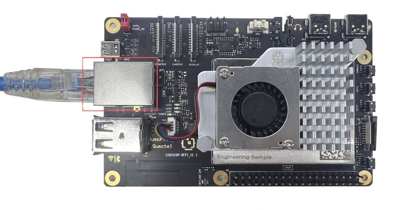

网络连接
将网线一端接入单板电脑的千兆网口,另一端接入路由器的网口(确保路由器已联网)。
跳线帽连接
单板电脑左上角标有AUTO_POWER_ON丝印的排针,确保已经用跳线帽短接。

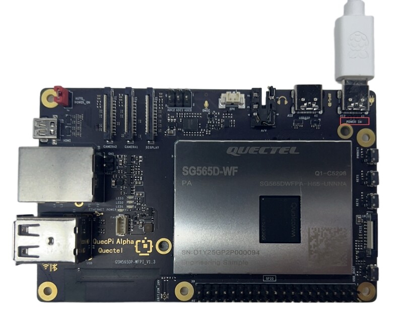

供电连接
将 USB-A 电源线的 USB-A 端接入电源适配器,USB-C 端接入单板电脑的电源口(通常标注POWER IN)。
连接完成参考

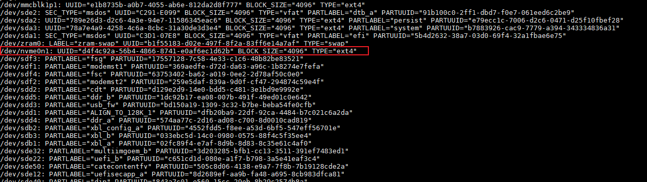

2.查看需要挂载存储设备的文件系统类型(注:Quectel Pi H1单板电脑默认用ext4挂载,如果外接存储设备的文件系统类型不符合,需要重新格式化存储设备)
sudo blkid

4.查看对应分区的UUID及用户的uid和gid
ls -lha /dev/disk/by-uuid
id username
修改配置文件
这里使用256GB固态硬盘作为NAS服务器,所以选择nvme0n1作为扩展分区进行挂载,修改fstab文件。

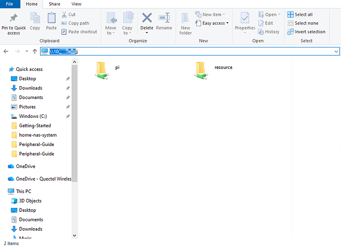

Windows文件资源管理器(最简单)
  • 在Quectel Pi H1单板电脑的控制台依次输入命令,给予用户最高操作权限。
cd /mnt
sudo chmod 777 resource/

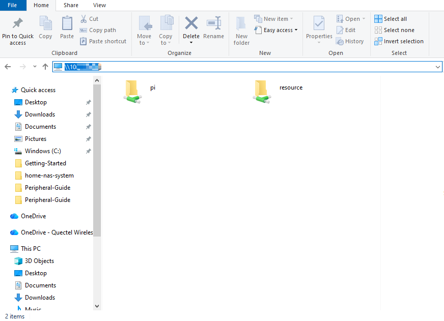

  • 接着在控制台输入ip address命令查询单板电脑的ip地址。
  • 打开Windows文件资源管理器,在搜索栏输入"\单板电脑的ip地址",按下回车后,可以看到两个共享文件夹。
  • 在windows文件资源管理器上打开 resource 文件夹后,用户就可以直接在挂载文件夹下进行添加、删除、修改等操作了。

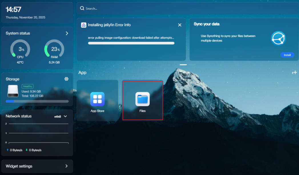

CasaOS
CasaOS 是一个基于 Docker 生态系统的开源家庭存储解决方案,专为家庭用户设计,旨在提供简单、易用且优雅的私人存储服务。它允许用户通过一个友好的图形界面快速搭建和管理各种家庭娱乐和智能应用,如媒体服务器、网盘和广告拦截器等。
  • 更新源
sudo apt update
  • 安装 Docker
sudo apt install docker.io

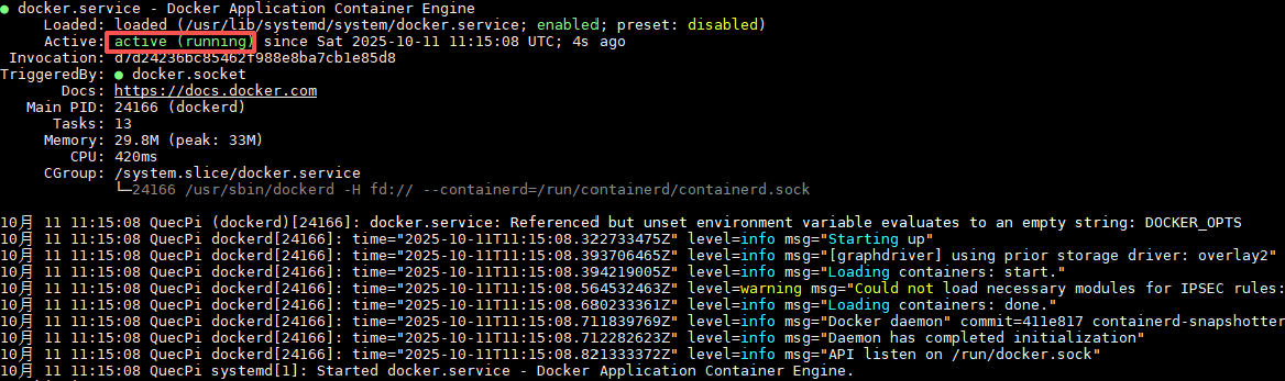

  • 启动 Docker 服务
sudo systemctl start docker
sudo systemctl enable docker
  • 检查 Docker 服务状态
sudo systemctl status docker
启动成功后如下:
  • 安装完整的wget
sudo apt install wget -y
若出现下面的选项框,直接回车即可。

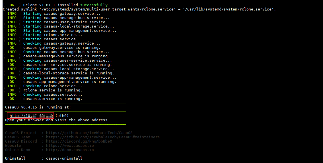

  • 安装casaos服务
sudo apt install curl
curl -fsSL https://get.casaos.io | sudo bash
复制安装成功后框红位置的网址至浏览器打开。

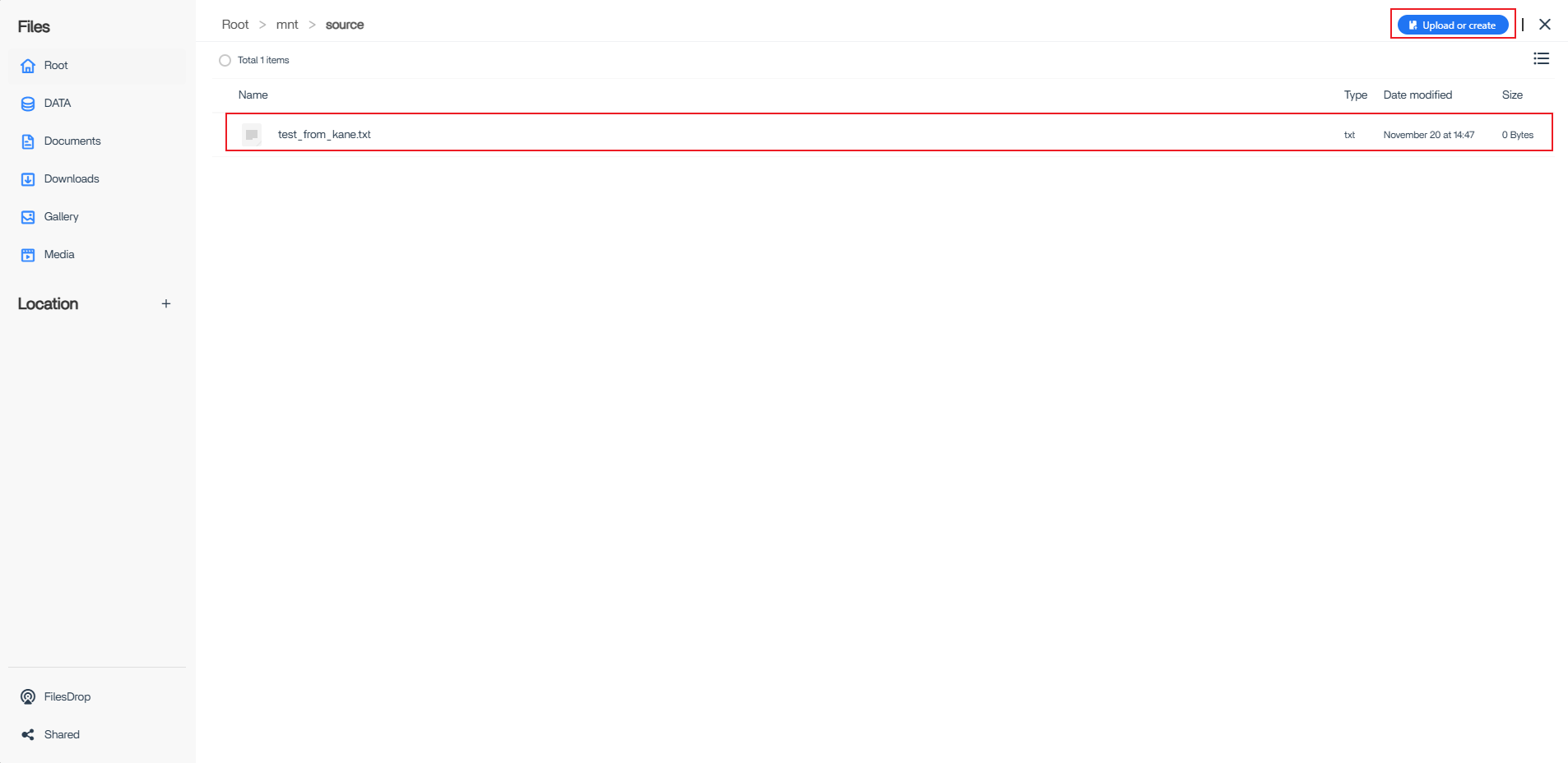

创建用户后登录进去点击Files,在Root目录下找到NAS服务器挂载的文件夹后,您就可以直接在这里进行上传、删除、修改等操作了。
