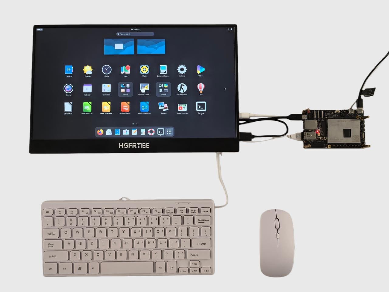

Pi H1 出厂默认搭载 Debian 13 系统镜像,因此无需再次烧录镜像。仅需按照如下步骤操作即可:
  1. 显示连接

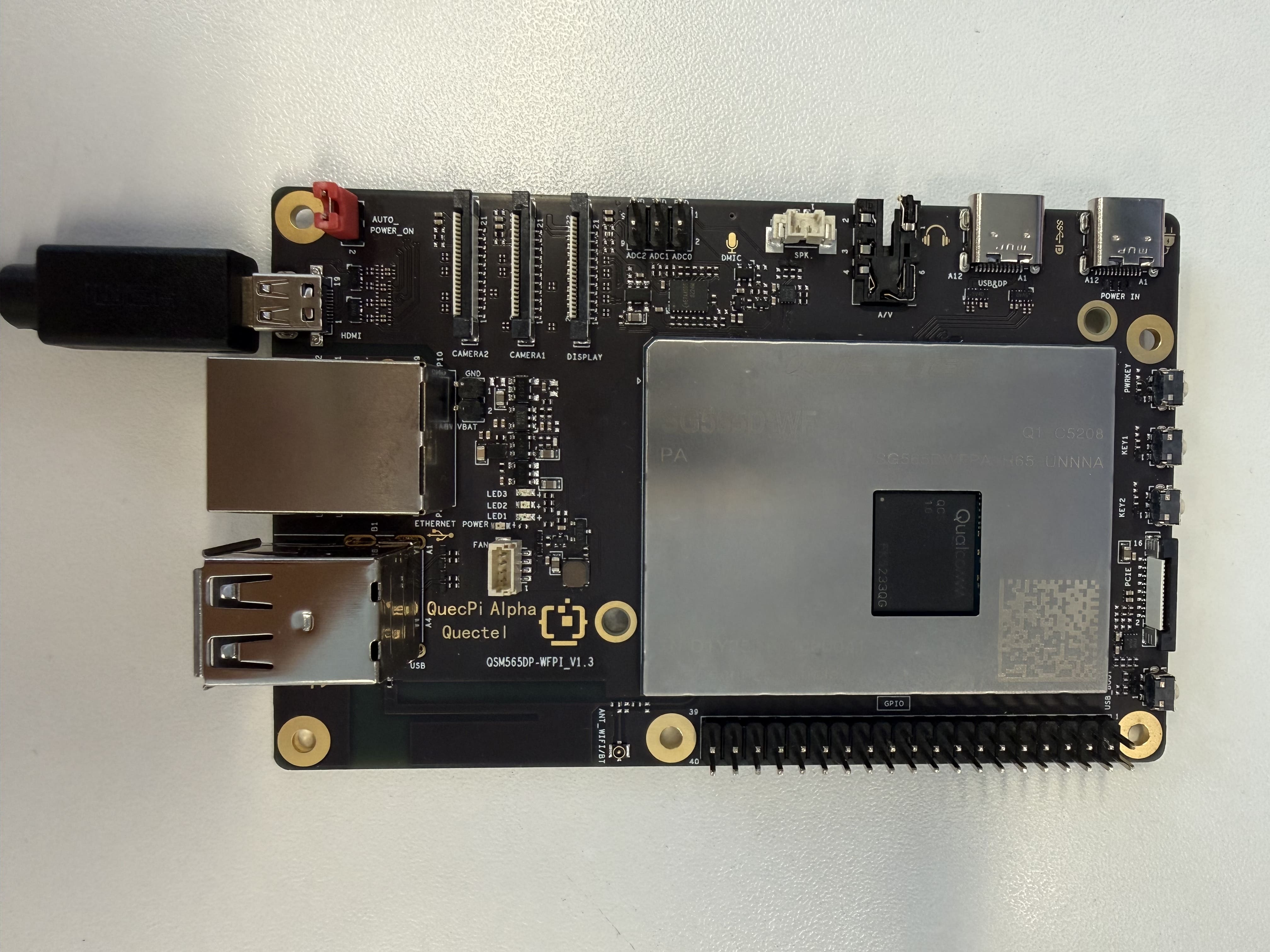

  • 方案1(高清):将 USB-C DP 显示线一端接入单板电脑的 USB&DP 接口,另一端接入显示器的 USB-C 接口;
  • 方案2(兼容):将 HDMI 线一端接入单板电脑的 HDMI 接口,另一端接入显示器的 HDMI 接口。

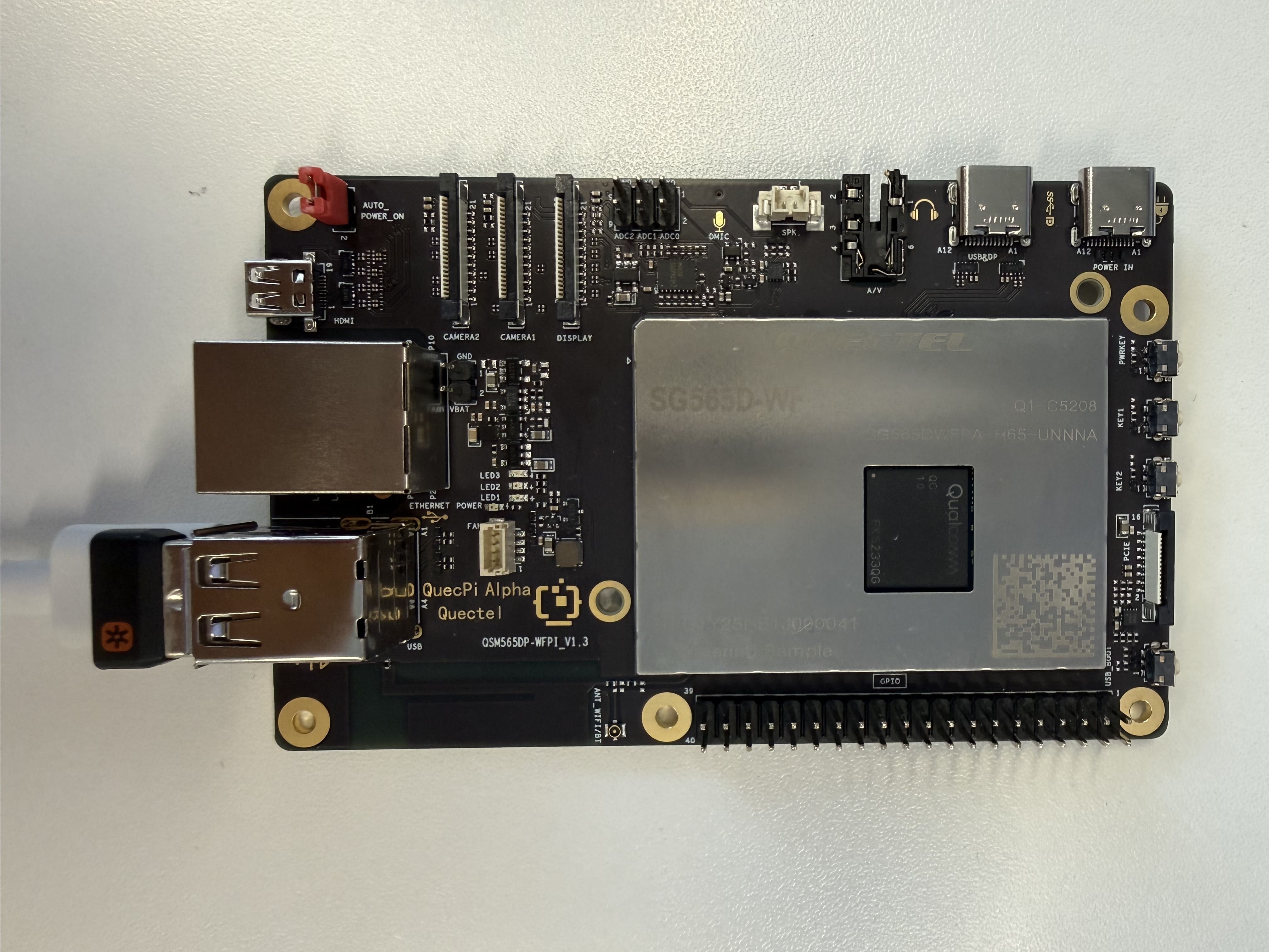

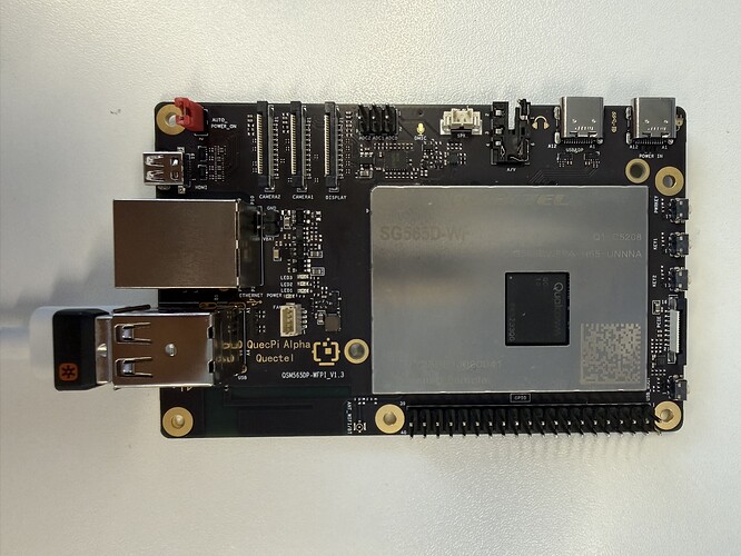

  1. 外设连接:将 USB 键盘、鼠标接入单板电脑的两个 USB-A 接口上;若用无线键鼠,将接收器插入 USB 口即可。

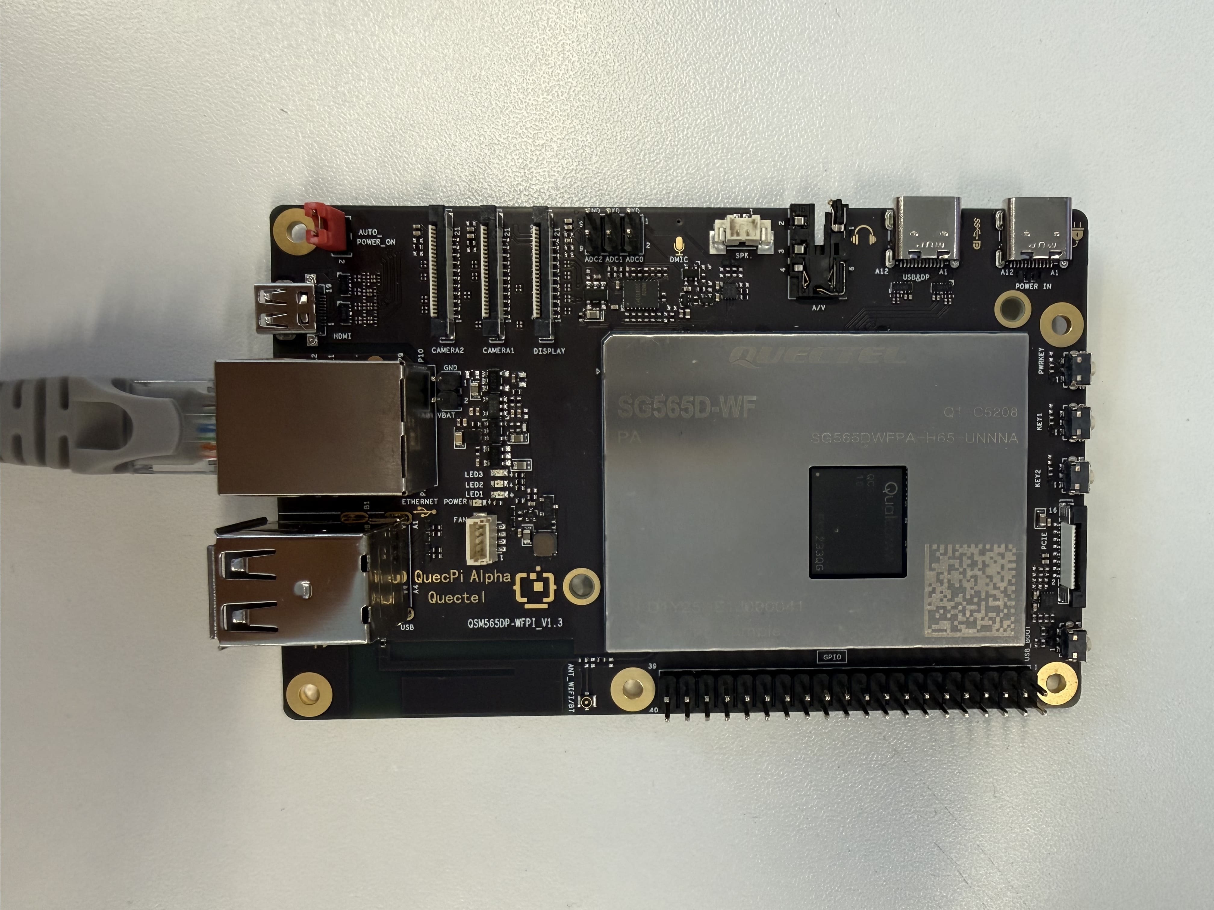

  1. 网络连接:用网线连接单板电脑网口和路由器的 LAN 口即可。

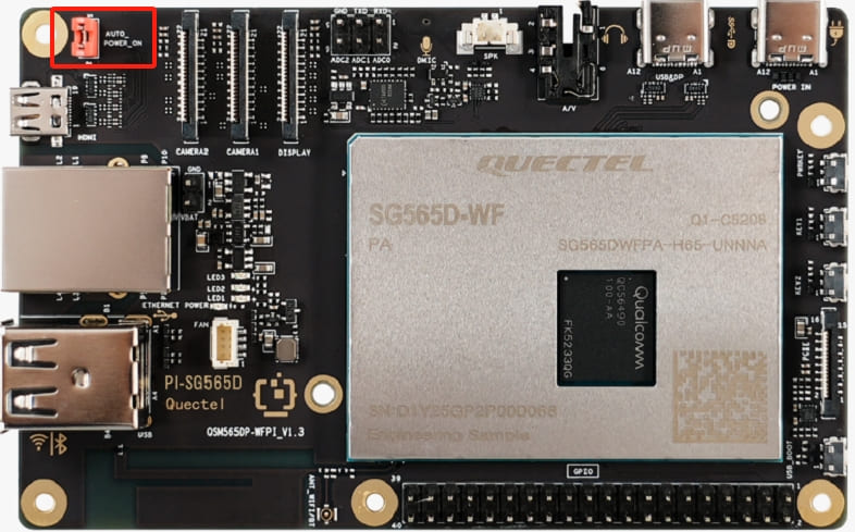

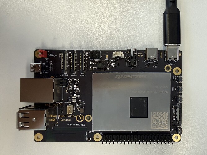

  1. 跳线帽链接:单板电脑左上角标有AUTO_POWER_ON丝印的排针,确保已经用跳线帽短接。

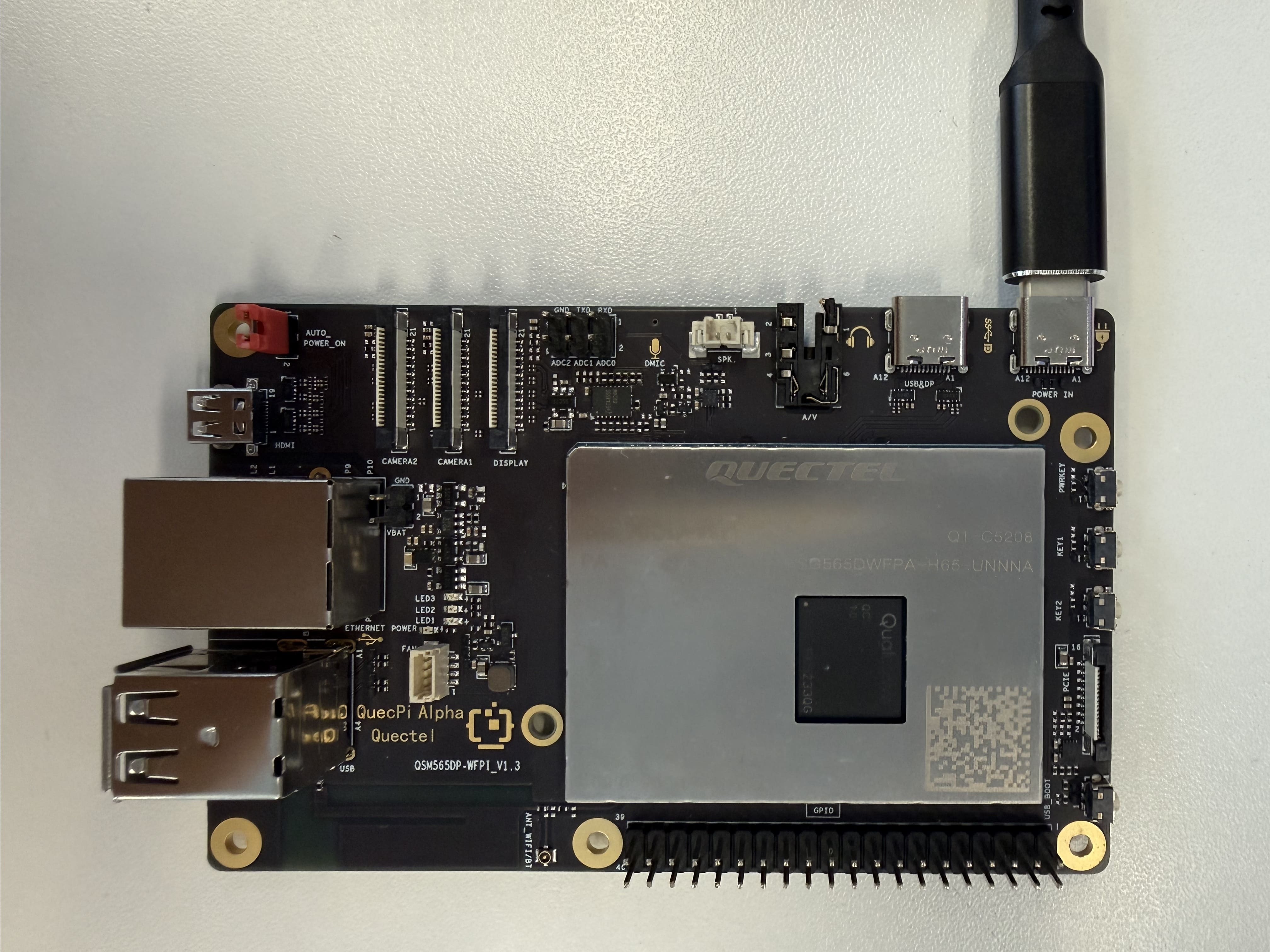

  1. 供电连接:最后将 USB-A 电源线的 USB-A 端接入电源适配器,USB-C 端接入单板电脑的电源口(通常标注POWER IN)。
