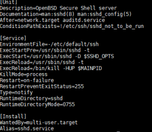

对于那些支持 Systemd 的软件,安装的时候,会自动在/usr/lib/systemd/system目录添加一个配置文件,如: systemctl enable sshd.service,上面的命令相当于在 /etc/systemd/system 目录添加一个符号链接,指向 /usr/lib/systemd/system 里面的 sshd.service 文件。这是因为开机时, Systemd 只执行 /etc/systemd/system 目录里面的配置文件。这也意味着,如果把修改后的配置文件放在该目录,就可以达到覆盖原始配置的效果

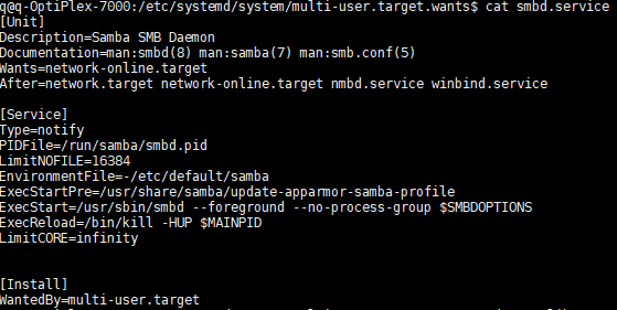

实例:当自己写了一个脚本后,期望每次开机后,该服务能自动运行
a.进入对应目录
cd /etc/systemd/system
b.创建服务文件
sudo touch sshd.service
c.编译服务内容

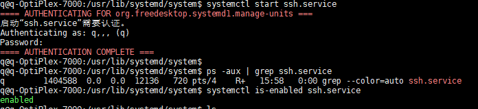

d.启动服务
systemctl start ssh.service
e. 查看是否启动
systemctl is-enabled ssh.service
f.设置开机自启动
systemctl enable ssh.service
