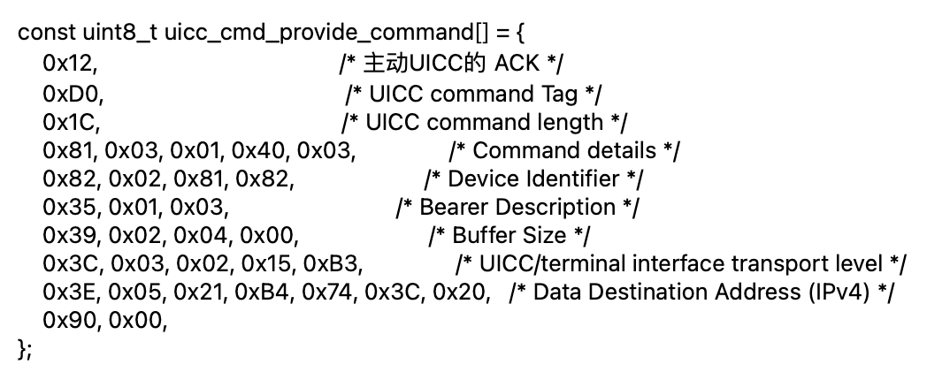

各位大神们好,我这边是通讯行业的小白,现在在做一个使用MCU模拟UICC的项目,使用的ME是国网的采集器,模块型号是EC600/EC800,现在通过看ts_102223文档,可以通过主动式命令Open channel建立BIP,但是看承载类型有多种,而且构建主动式命令包一直不成功,不知是否有此方便经验的大佬来协助下;

请问你使用的具体是那个型号的模组?有些模组是不支持BIP的 需要先确认下
今天刚收到板子, EC200ACNDA-N06-SNNSA, 我参考TS 102.223文档的构建包是:
