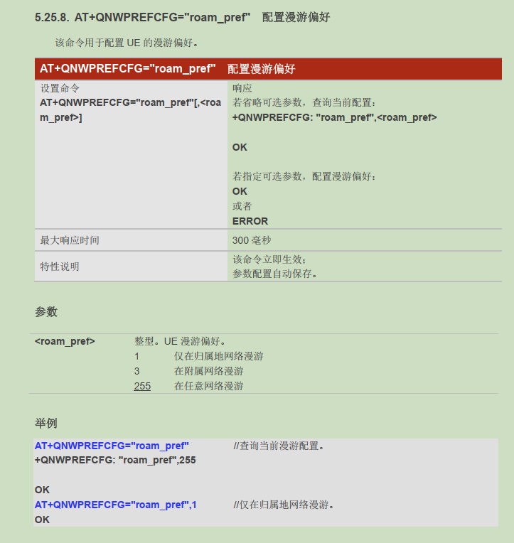

我观察到似乎可以使用AT+QNWPREFCFG=“roam_pref” 这个at命令配置漫游偏好。
在使用这个命令后,返回结果是
AT+QNWPREFCFG=“roam_pref”,255
而后我输入AT+QNWPREFCFG=“roam_pref”,0 开启国内国际漫游或者参数2,均返回error。但是参数1可以正常返回结果。
请问是什么原因呢?

只有 1 3 255三个设置值,分别代表如下意思。
