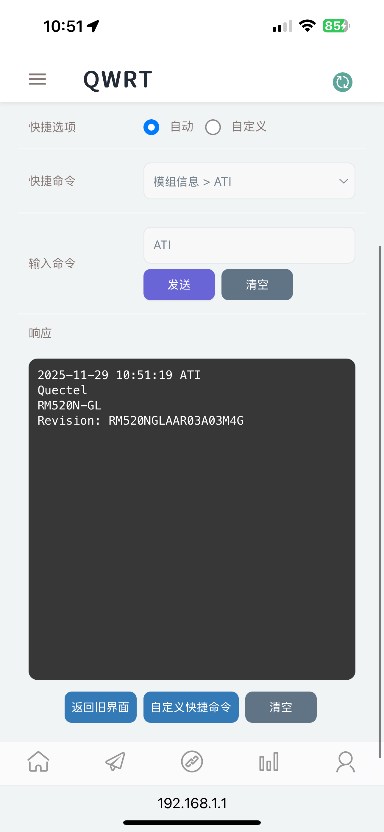

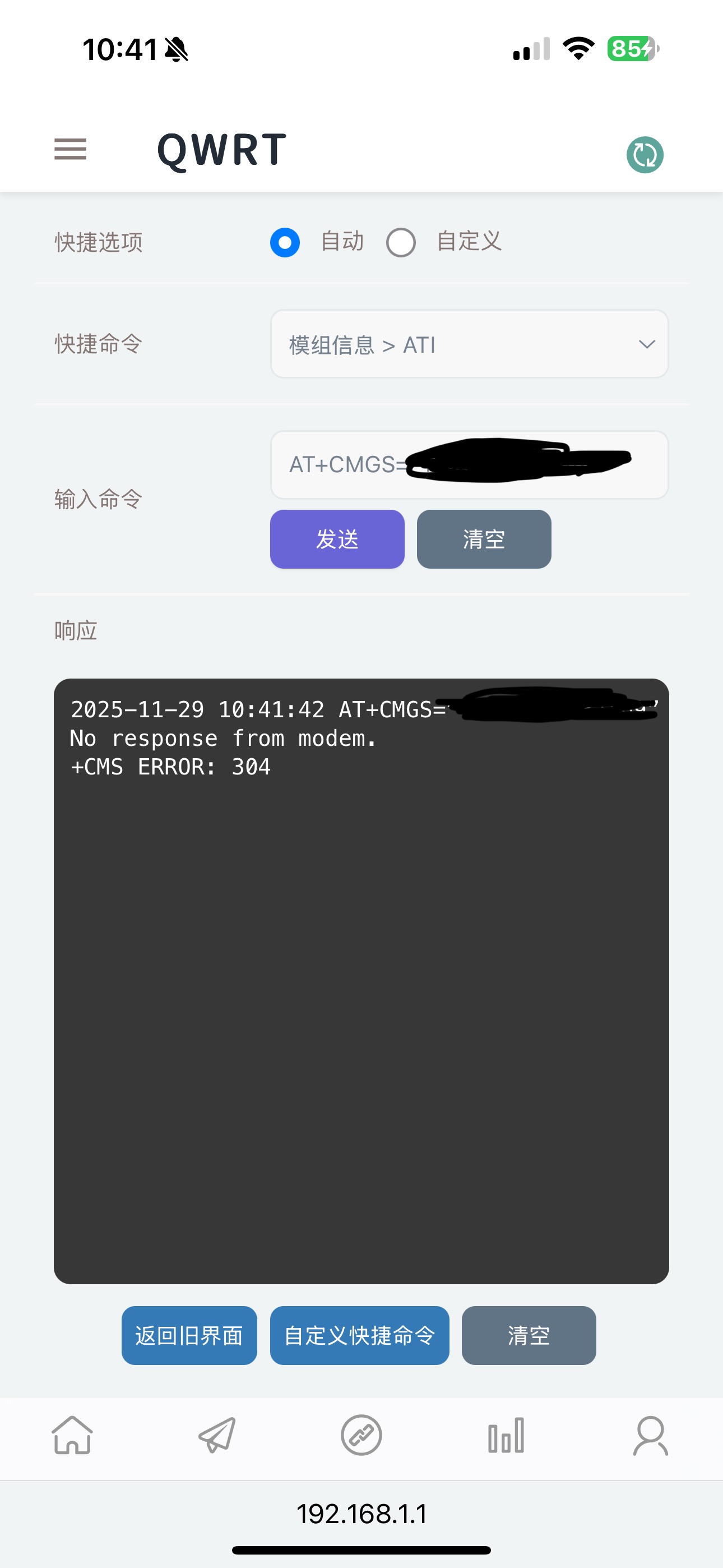

RM520N-gl不能收发短信是什么问题
可以正常上网,就是不能收发短信,用AT命令也不行
模块和该版本是支持SMS的。用text 还是PDU模式发送?
这个串口工具最好用PDUmode,发送编码后报文。
大佬,用的text模式,我主要想收短信,收也收不到

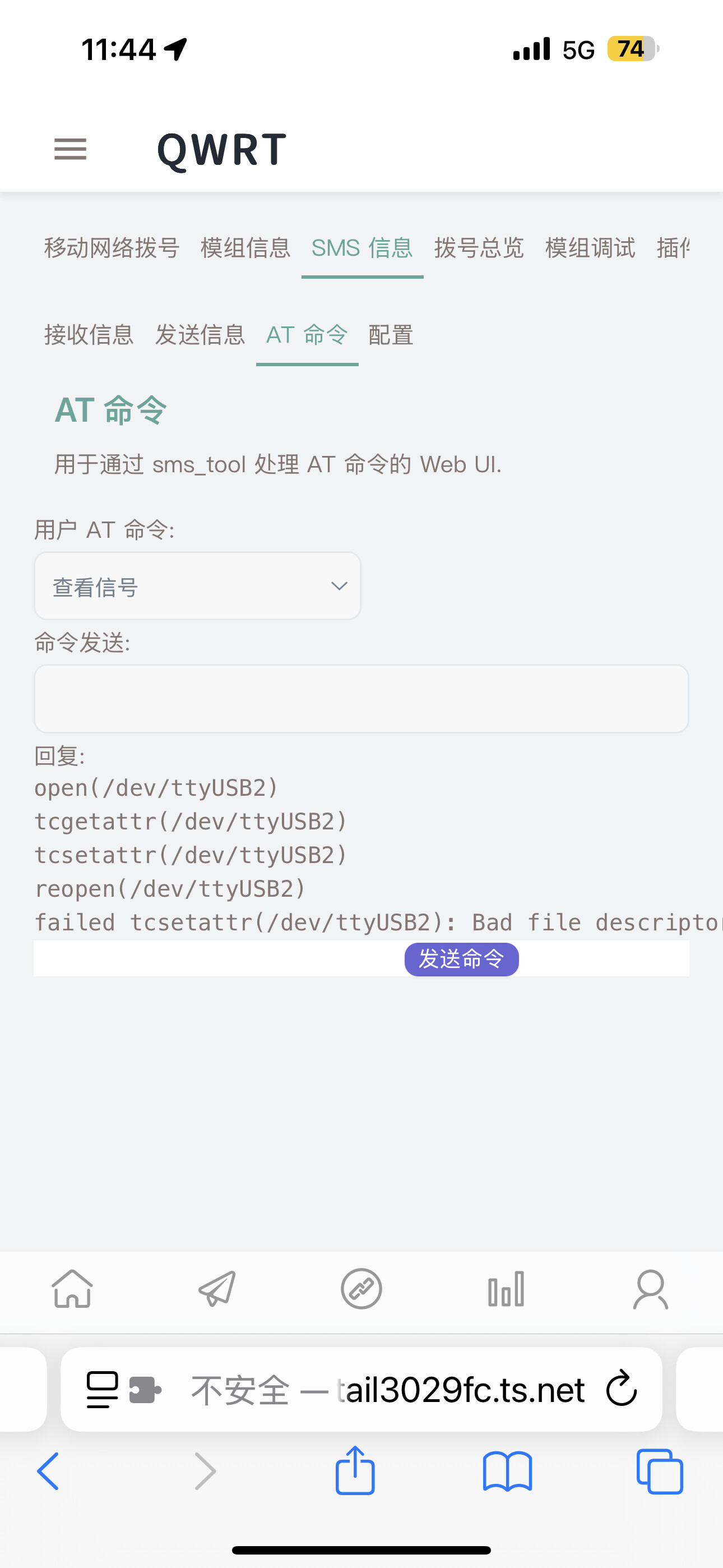

IMG_8265
是这个的原因吗

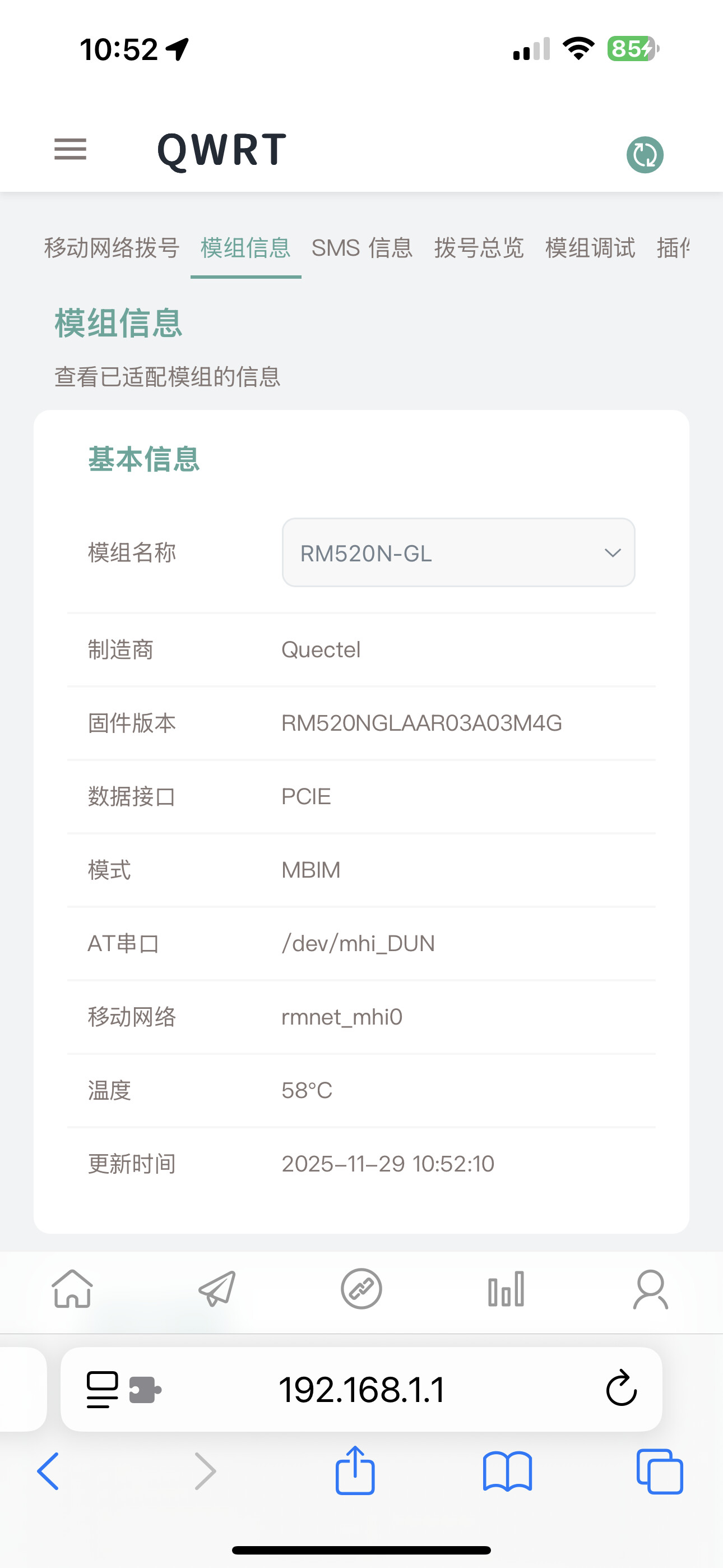

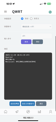

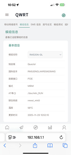

这个模块可能是PCIe EP mode,使用的节点应该是/dev/mhi_DUN
后面是否移植了Android RIL,如果是发AT命令应该都不会生效。

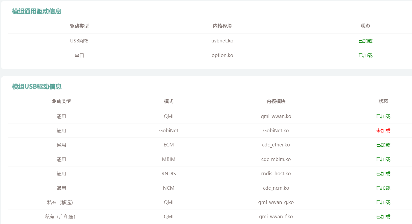

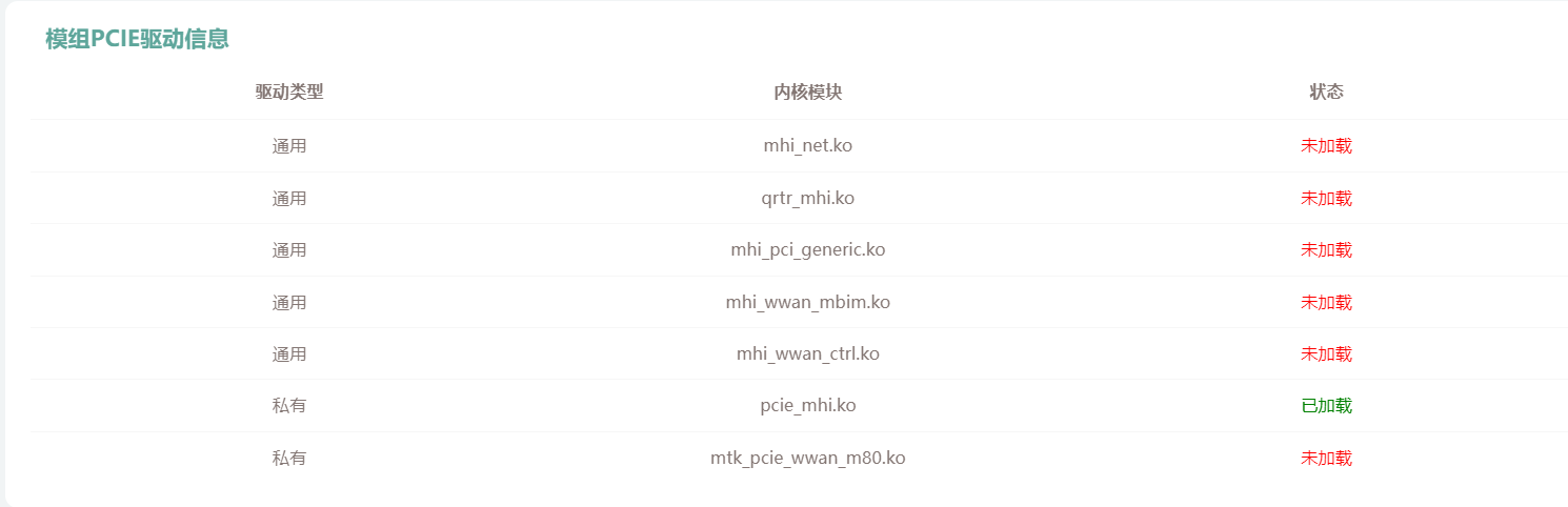

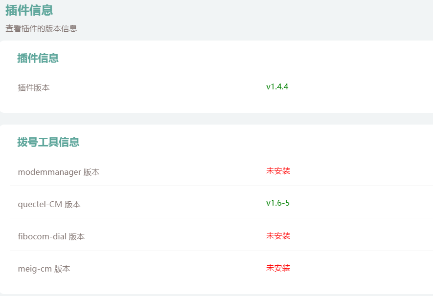

是的,有插件
这个是Android还是OpenWrt?
text mode 发送短信:
AT+CMGF=1
AT+CSMP=17,167,0,0
AT+CSCS="GSM"
AT+CMGS="10086"\r
目标地址要用引号,不能少了换行符,出现一个提示符>这里后面是短信内容,后面还有发一个ctrl+Z(0x1A)。
304的错误码的意思是 Invalid PDU mode。
建议先在QNavigator 上熟悉下移远的AT指令发送AT的流程。
算了,放弃抢救了,感觉像模块驱动有点问题
Qwrt,和openwrt还不太一样
