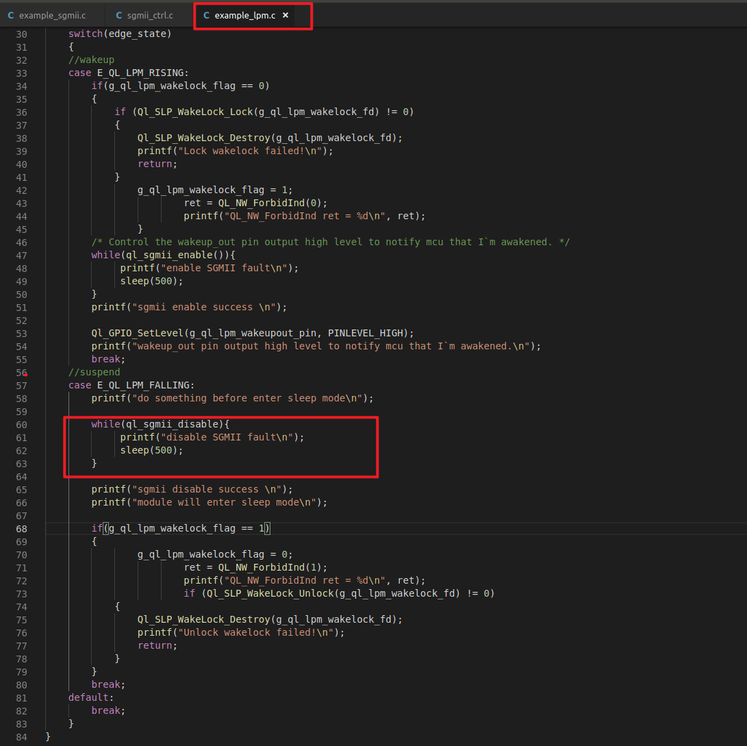

感谢您的回复。目前状态还是无法进入休眠,EMAC唤醒源一直存在。MCU端已经对phy芯片进行了下电。AG35端对SGMII模块进行关闭发现会失败,请教一下,AG35端如何关闭以太网通信?
你们使用的是什么phy?以太网工作正常吗?一般不需要对SGMII进行操作。只要没有数据传输就会自动休眠。
