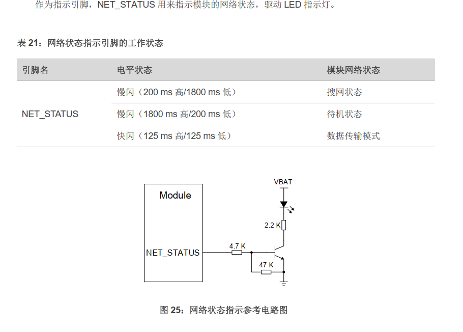

使用推荐电路连接DTC143后驱动LED,但是LED只有在上电时常量2-3秒,之后熄灭。
测量浮空的net_status引脚,上电的2-3秒,输出类似串口通讯类的波形,幅值为1.8V,由于频率较高,所以LED表现为常亮。
之后切换为寻找信号的闪烁模式,但是输出的电压幅值只有0.2V,所以无法将LED点亮。
请问这个引脚在作为网络状态指示时,为什么输出电压会降低为0.2V?

EC800E 的NET_STATUS是网络状态指示引脚,具体硬件设计和状态可参考如下 谢谢
非常感谢,我已经按照手册说明进行了设计,但是,只有上电的时候,Net_Status输出为1.8V的快速脉冲,LED灯能够亮,等系统启动完成后,Net_Status的输出就变成了200mV的脉冲输出,电压太低,无法将三极管打开,所以LED不亮。

NET_STATUS引脚会根据模块网络状态输出对应高低电平,可去掉外部电路使用示波器直接测量NET_STATUS是否符合对应逻辑
已经用示波器观察过,上电的时候,有1.8V 的脉冲输出,但是联网成功后,变成了0.2V 的快闪脉冲,因为输出电压太低,导致三极管无法被打开,这个引脚有没有被作为其他的功能导致无法正确输出1.8V?

该引脚联网成功后会按照待机状态闪烁, 建议你去除外围电路 使用示波器直接测量该引脚是否高低电平是否正常
