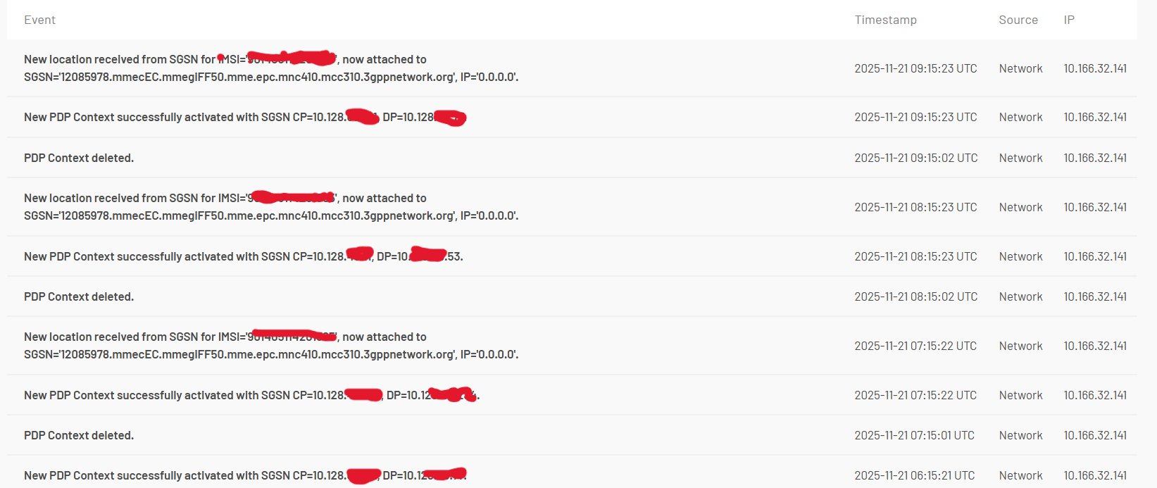

我们在电话卡后台看到PDP Context deleted. 是模块的PDP上下文被卡商因判定空闲而回收了吗,从而导致断网?
从这里看是网络问题,不是应用问题了。 这个需要log才能确定具体原因。 可以换个不同运营商的卡看看有没有相同的问题。
描述有误,从时间上看,PDP Context deleted更像是重连前关断的。每个New location……后二三十秒数据就会上传到后台。

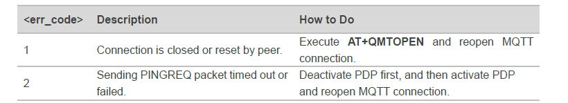

30版本的通讯数据收发完成后4分钟收到+QMTPING: 0,1;+QMTSTAT: 0,2。网络是没有断的,可以ping百度等网页。但AT+QMTPUBEX发送不了,要重新AT+QMTOPEN,AT+QMTCONN后才可以发送数据,但4分钟后还是会断又要重复AT+QMTOPEN与AT+QMTCONN。感觉是模块的MQTT应用有问题,30.200.30.200版本会有此现象吗。
这个是正常的,根据返回的是状态是服务端断开了连接,所以需要重新打开连接。 要确认keepalive是否设置正常。Keepalive是用于在无数据传输的情况下保持连接存在的机制。
