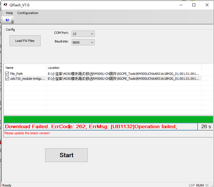

rm500u-cn刷机报错Download Failed. ErrCode: 262; ErrMsg: [UB1132]Operation failed;
Quectel
RM500U-CN
Revision: RM500UCNAAR03A09M2G
当前版本
RM500UCNAAR01A18M2G_01.001.01.001
尝试过刷这个版本或者其他的固件都会报错,目前AT串口之类的都正常

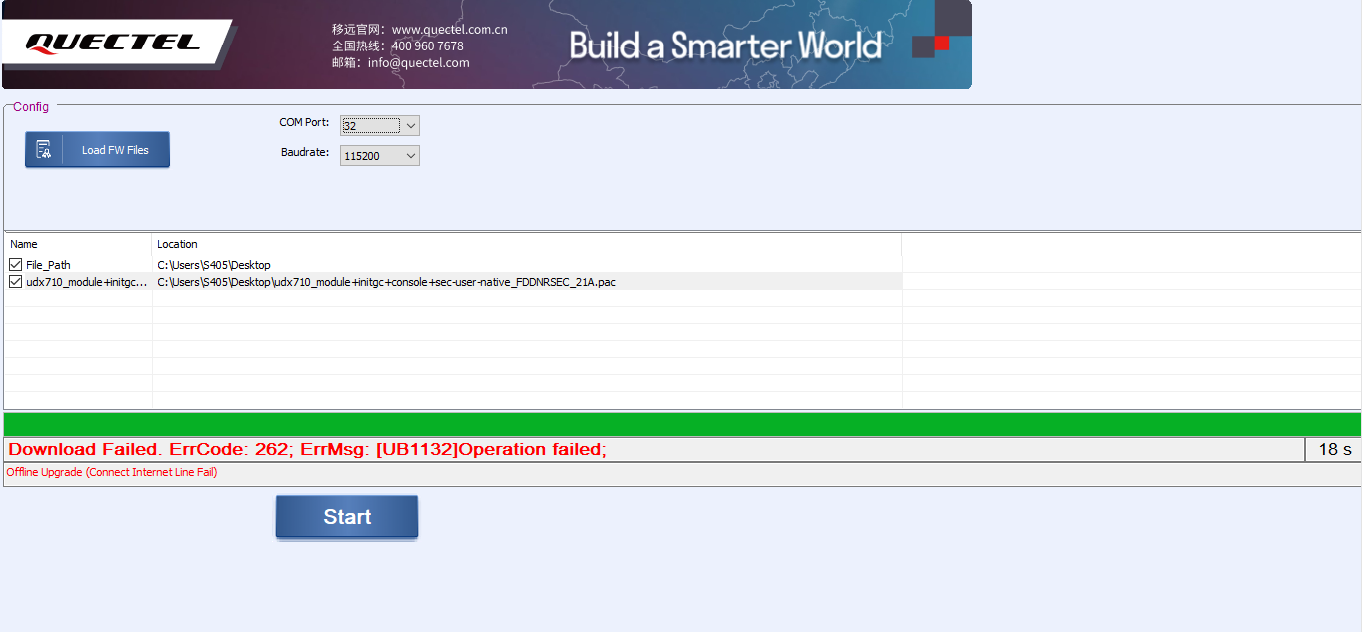

请问升级前执行AT+QDOWNLOAD=1指令了吗?
测试了,但是依旧无效,出现的错误如图
当前固件版本RM500UCNAAR01A04M2G
遇到相同问题,升级前执行了AT+QDOWNLOAD=1,出现u2s端口,也报错
这个看上去可能版本跨度比较大,请问当前版本和目标版本分别是啥?
