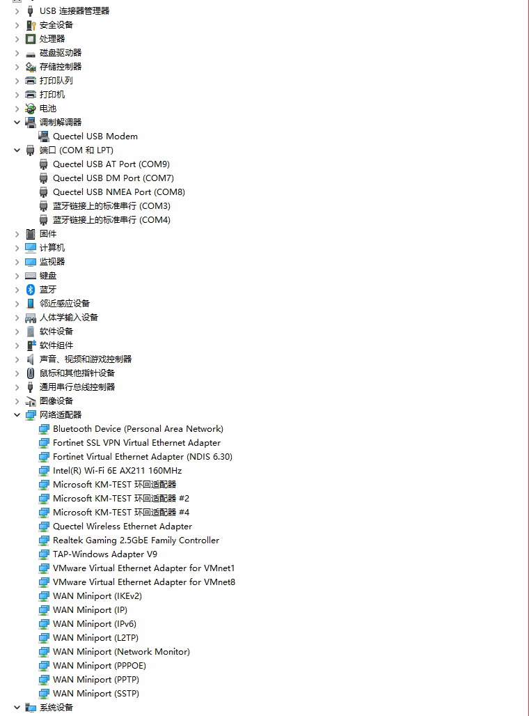

EM12-G 连接WindowsPC 一直反复up down,安装的是Quectel_Windows_USB_DriverQ_NDIS_V2.8_CN驱动
AT+QCFG=“usbnet”,3 配置的是RNDIS 这个和NDIS是否不一样?
另外是否有最新驱动和资料,麻烦发邮箱609589071@qq.com

不一样的,我给你发了rndis网卡驱动,卸载当前驱动,然后装我发你的那个试试。
