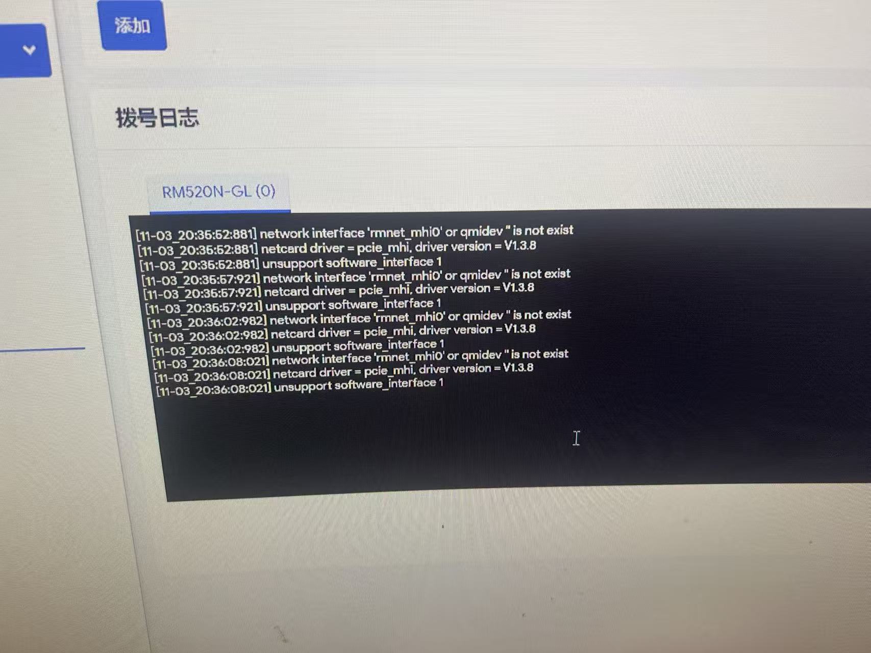

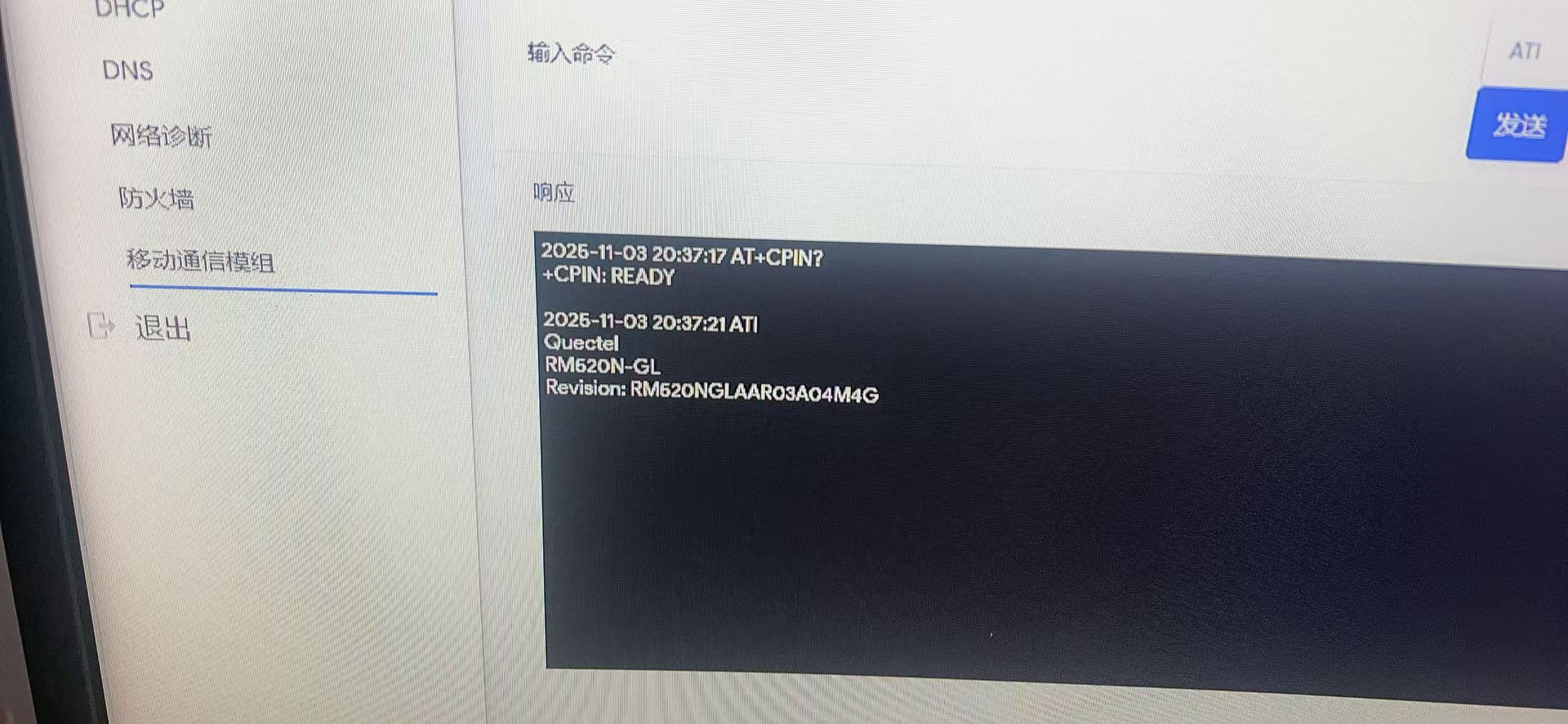

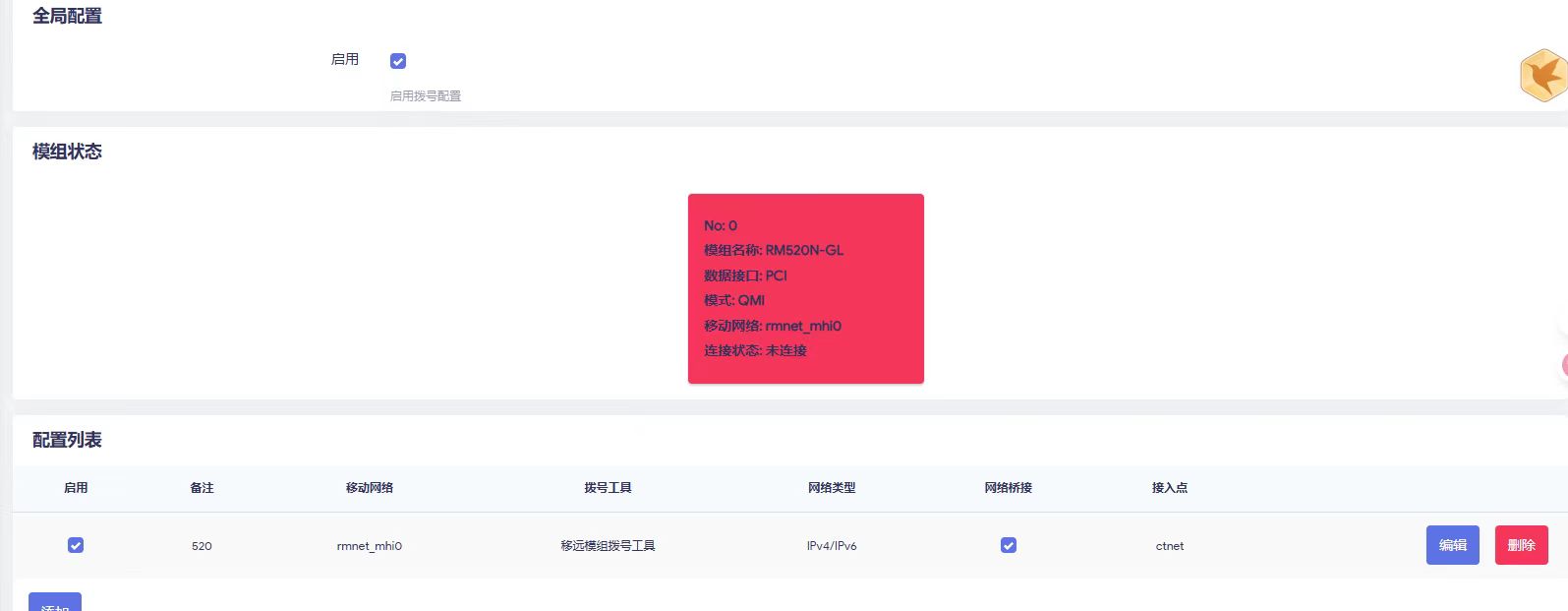

PVE环境,转接板使用PCIE-CAPD-EVB Q1-A5814,模块RM520N-GL AP版,直通5G模块和PCIE2.5G网卡,使用opwrt系统,在插件下可以识别到模块,可以进行AT命令,但是拨号拨不上该如何解决

现在是想通过什么方式拨号上网?
使用的是QMI 重新编译了固件 目前已经可以了
