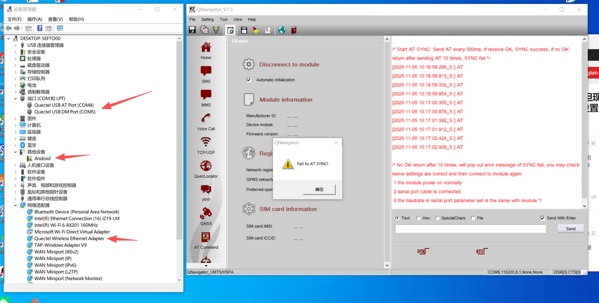

0a47a1ff15238a7512bf95d5f64aee10
开始还正常,我设置AT+QCFG=”usbnet”,3之后,就变成这个样子了。
对EC20模块发送AT指令,没有任何回应了,
我该怎么处理,才能让模块恢复正常?
你换了USB模式后,要换对应的USB驱动。
