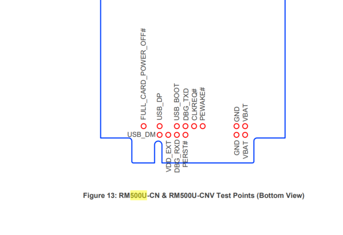

rm500u cnv (AT+QCFG="usbmode,host) 配置 USB 主从模式,配置成主模式了 连电脑没反应了
BiaoWang-Q
2025 年10 月 29 日 10:28
2
从dbg串口登录进去,然后用/dev/smd1 发AT
