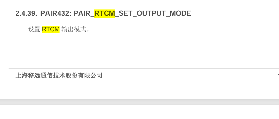

可以在移动站的模式下打开RTCM3语句输出

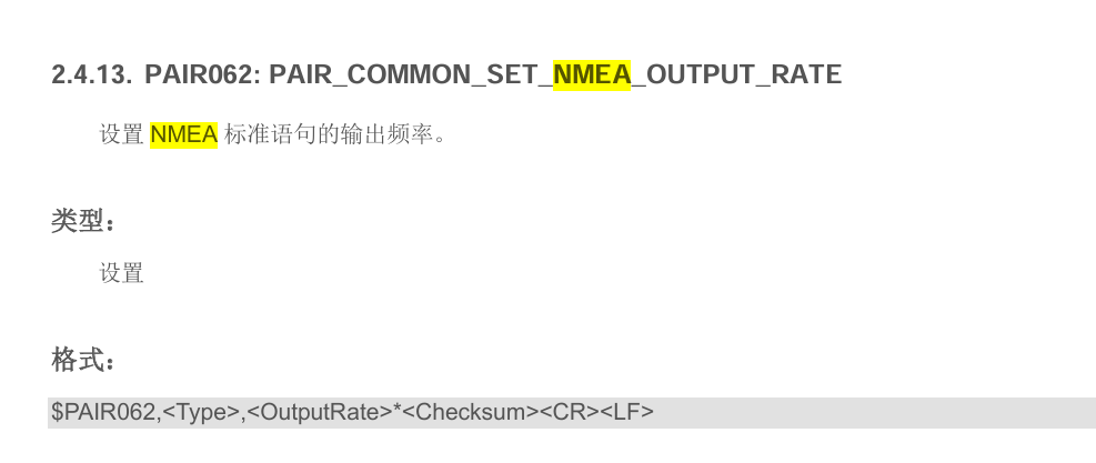

然后用下面的指令关闭每条NMEA语句输出
