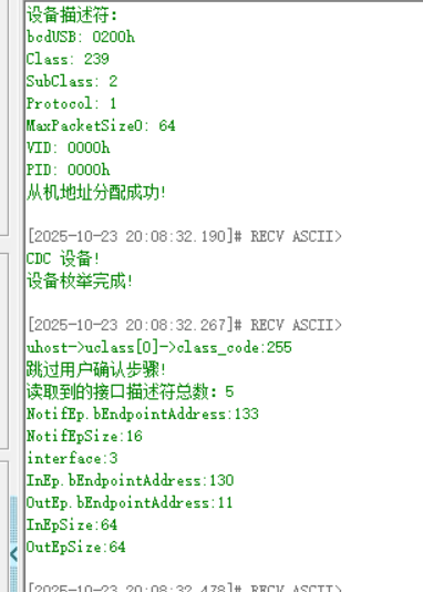

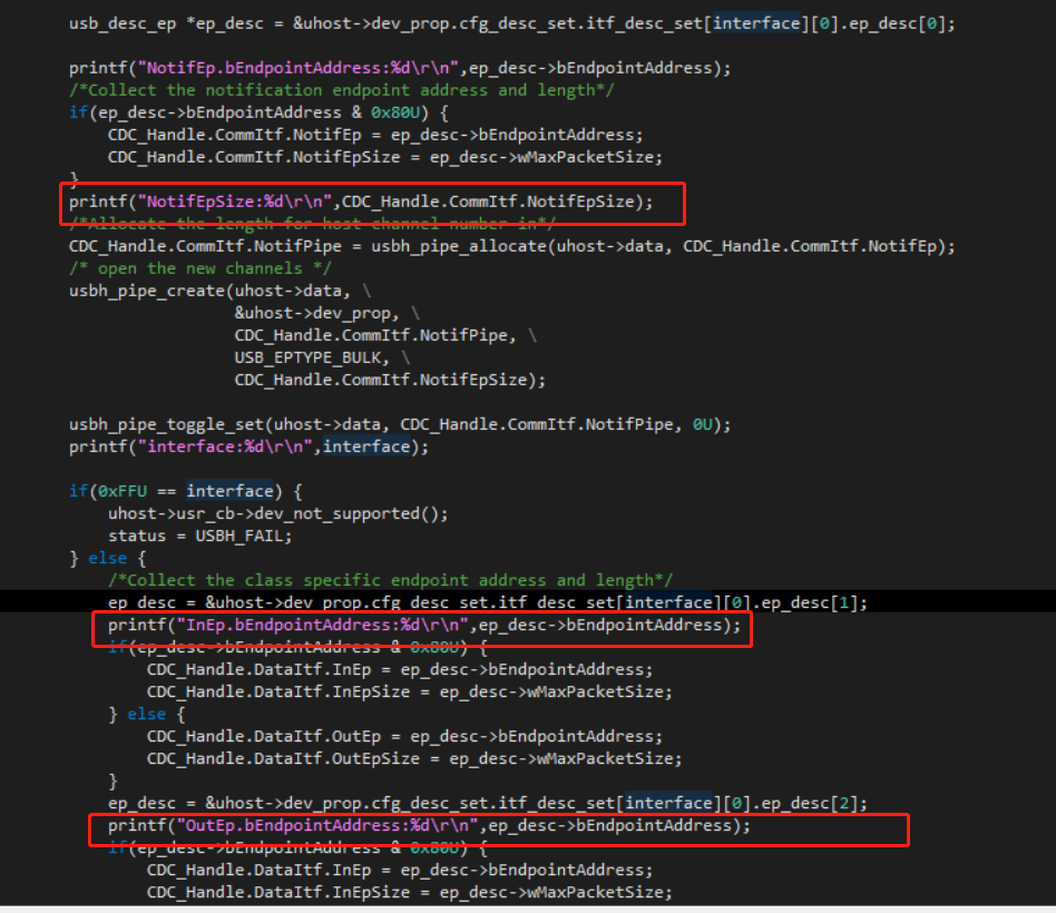

您好,我想询问一下,我看官方给的描述符pdf中AT接口的端点2和端点3支持的最大字节数为512,为什么我实际读取出来的值是64呢?读取的端点地址与pdf描述一致,读取结果如下:
您使用的是哪个型号,软件版本是多少?
我使用的是EC801E,但是我用的内部PHY进行通信,我问了下AI,是不是使用内部PHY只支持64?

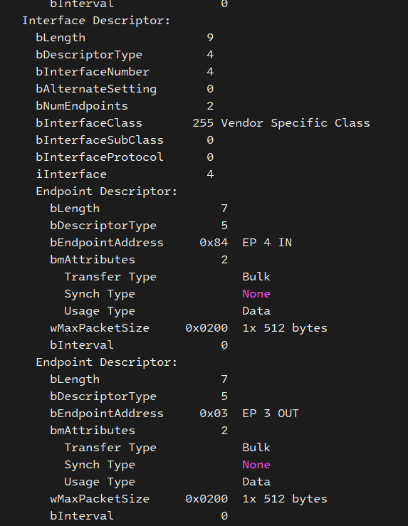

一般说明不会有问题的,您如果有linux电脑或者其他USB调试工具,可以对照着看一下。先确定一下是否一致。linux上使用命令lsusb -v可以看到细节。类似下面的截图。
