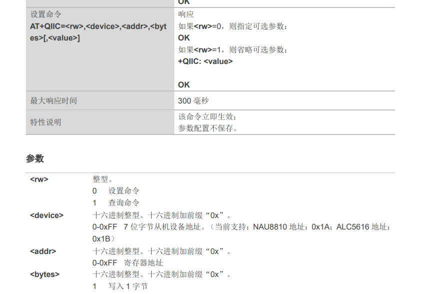

现在目前使用ATD能拨通电话但是没有声音,是否是因为NAU8814编解码器没设置对,能否提供一些指导帮助
根据移远的文档,应该是支持过NAU8810和ALC5616的。8810 和8814 的地址寄存器是否完全一致?
其他CodeC 肯定默认无法使用的。

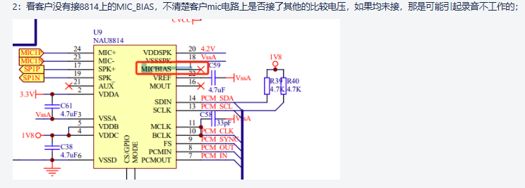

感谢提供的帮助,现在碰到了个新问题想请教下您,AT+QDAI会自动配置codec的相关寄存器,QAUDSW也选了外部codec没有再调节其它的配置,现在测试4G拨打电话能清晰听到对方的声音,但是对方听不到我这边的过去的声音,发现通话接听后没有pcmDin信号,pcmDout上数据正常,我升级过模块固件版本原先是EC200MCNLAR06A04M08升级到了EC200MCNLAR06A08M08是否需要降级回来调试,或者说只用排查codec的问题
看起来可能是硬件方面原因。
建议对照参考设计看看,联系销售/技术支持审核下原理图。
感谢,调整硬件后已解决该问题,在4G通话中我测了接收方的DTMF信号,发现存在噪音干扰,测量输入的声源信号是正常的,这个噪音是否是codec和EC200之间放大某些信号时出了问题?把噪音也放大了。因为不同的接收设备对DTMF信号的宽容度有所差别,有些在我调高qmic的增益值后对方能解析识别,但是一些宽容度较低的设备会因噪声的影响识别失败这时候再调qmic效果就不明显了,也尝试过调整audio/ns,是否还有其它的解决思路。
