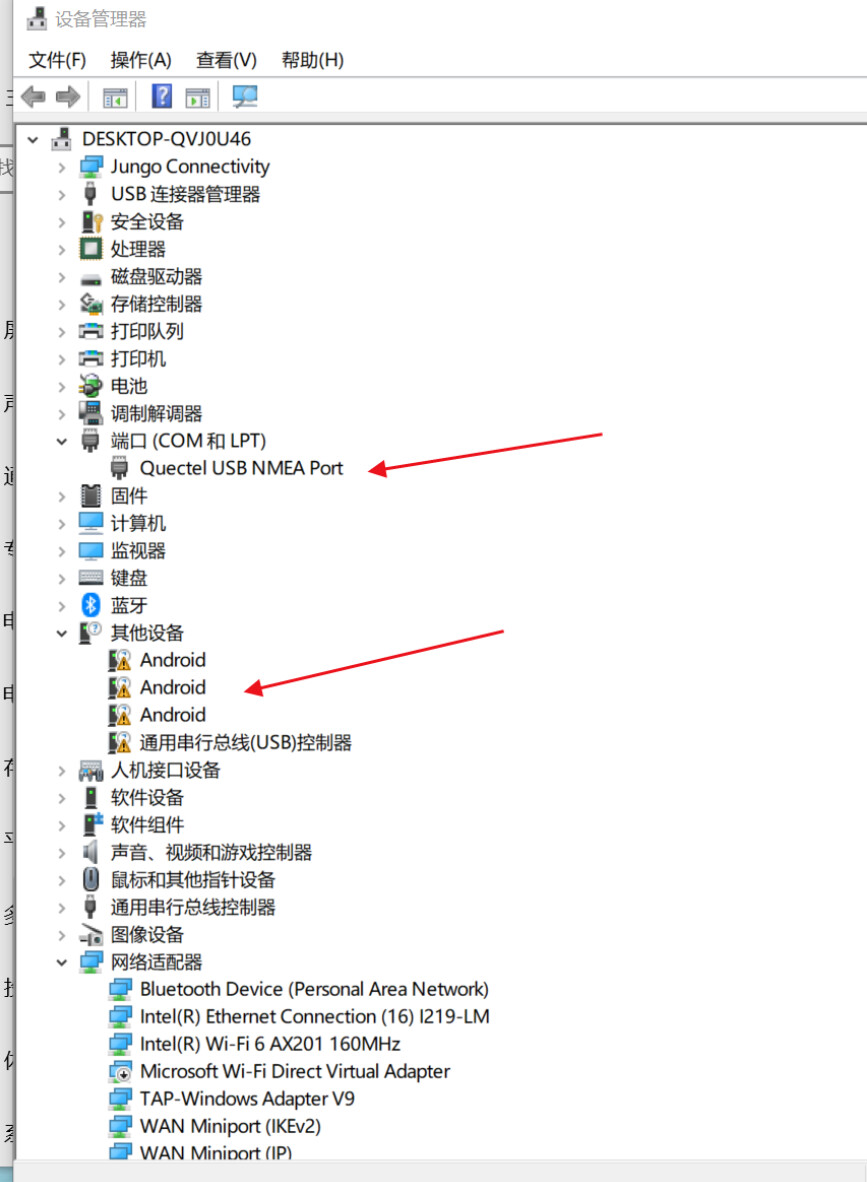

请教!
我在WIN10安装Quectel_Windows_USB_DriverQ_NDIS_V2.7_CN 驱动,
但是把EC20模块插到到电脑,设备列表出现这样的情况,是模块坏了吗?
应该没有坏,检查一下是否安装了其他Quectel驱动,把所有其他驱动卸载后重启电脑再重新安装一下。
