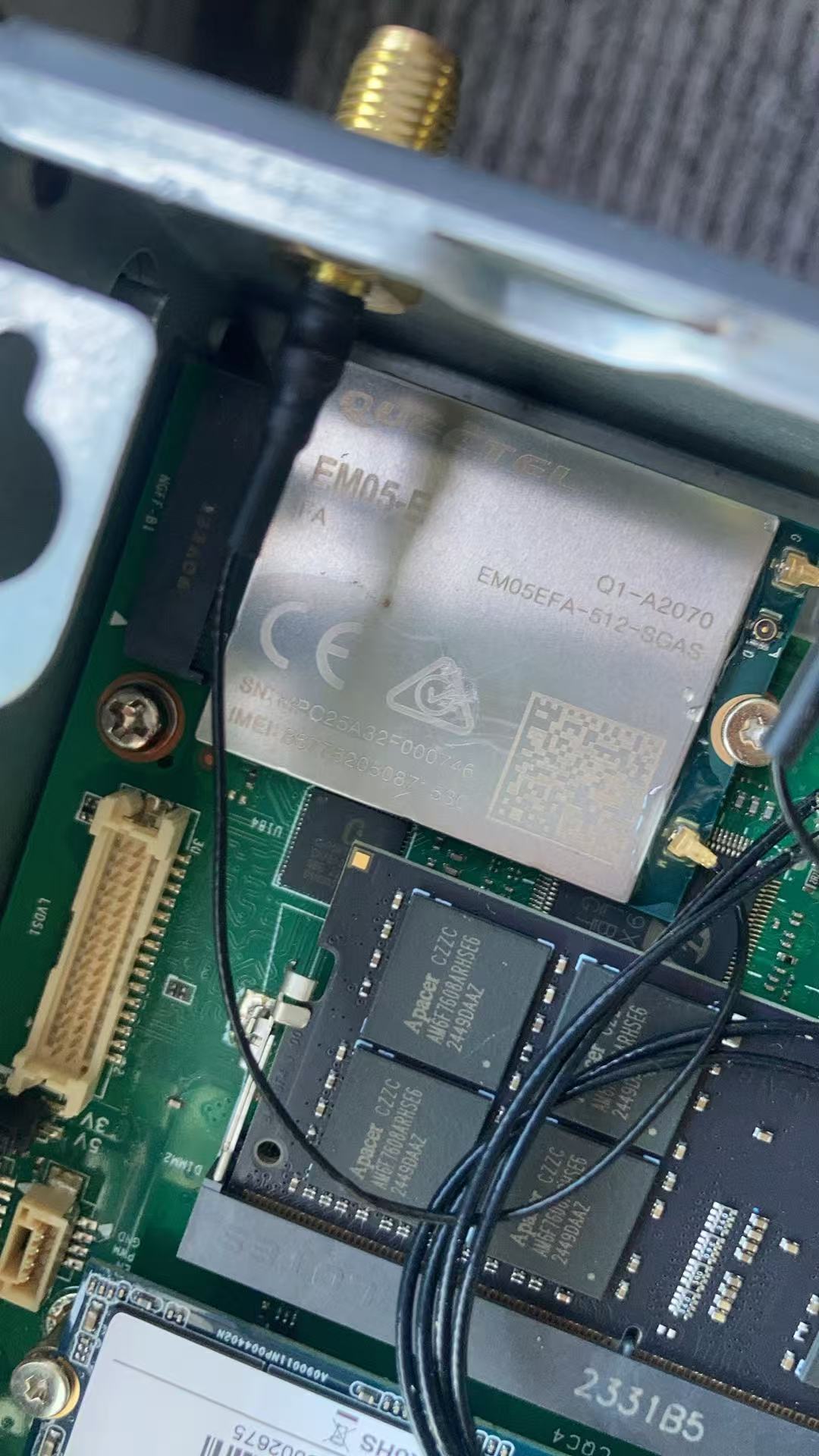

微信图片_20251028102735_170_321
这个芯片,把天线放室外空旷测试过了,还是516错误

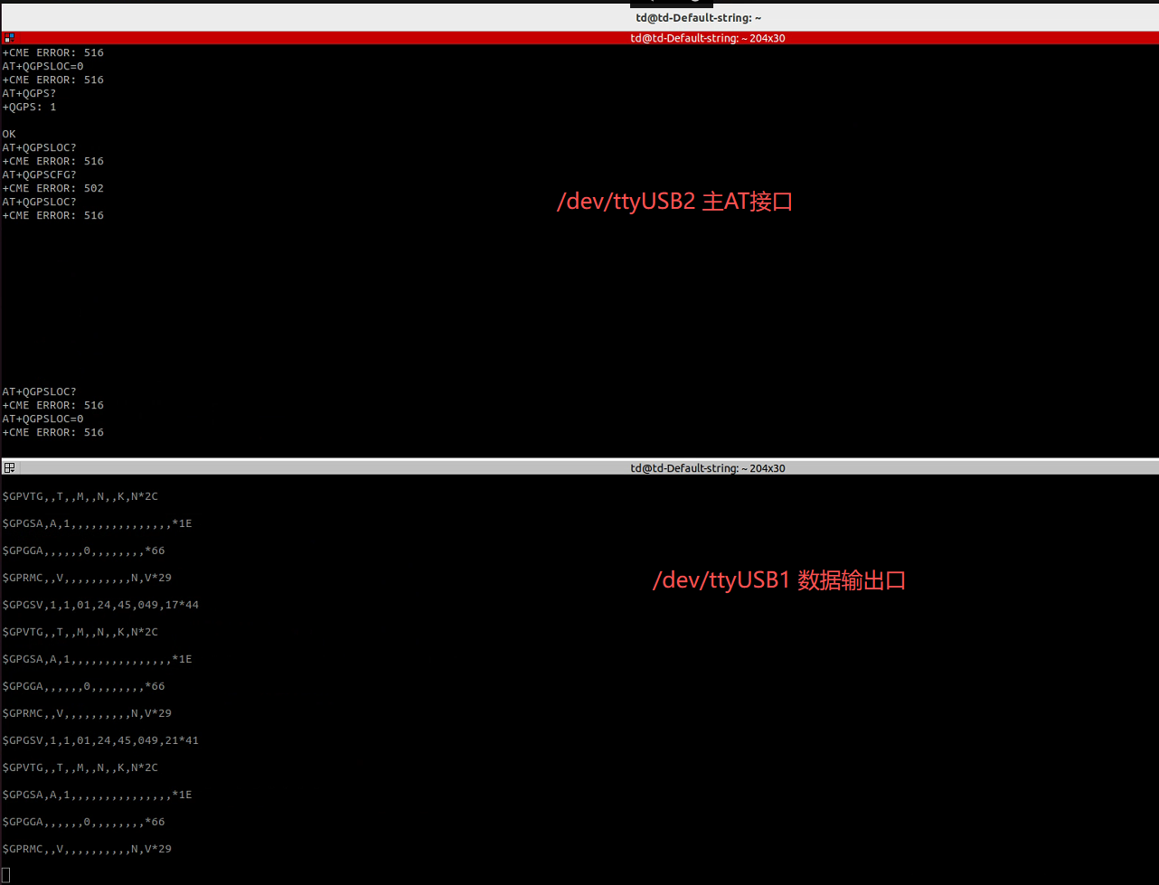

371fd53f-5cae-4288-8046-737f17c20224
天线外接端子然后在工控机内部转到模块的,看了应该没有问题。
麻烦看下这个附图里usb1的数据是正常的吗?
我用cgps ,xgps工具解析不出来
是正常的,只是没有定位。所以没有位置数据。

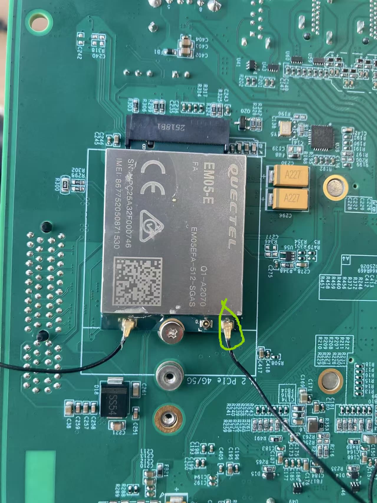

b8b1cb10-f672-48ce-b6b6-afe1956cbd58
麻烦您看下,我这个GPS天线接的端口是对的吧
端口是对的。是在空旷的地方测试的吗
微信图片_20251029171118_9_146
把天线甩到窗户外面,上面没有任何障碍物
从软件看NMEA输出是没有问题的,只是没有定位。不好判断是环境问题还是射频方面的问题。最好能找个环境能交叉验证一下模组或者天线的问题。
