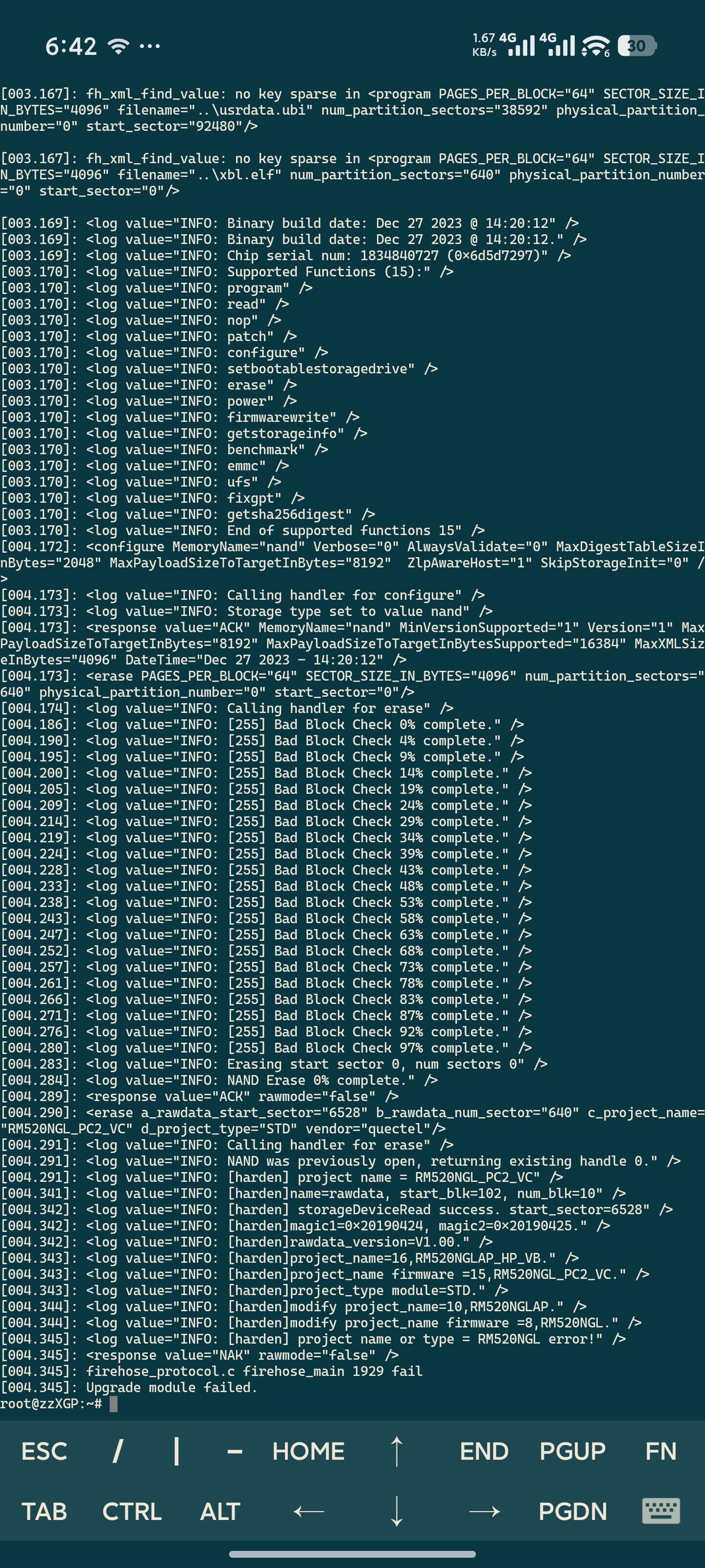

升级固件直接报错,如图?现在模块也无法使用但能识别到一个端口/dev/mhi_BHI,我该怎么拯救这块模块?

Hi 图片看不清,可以尝试下按硬件手册上进入紧急下载试试。
