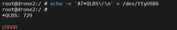

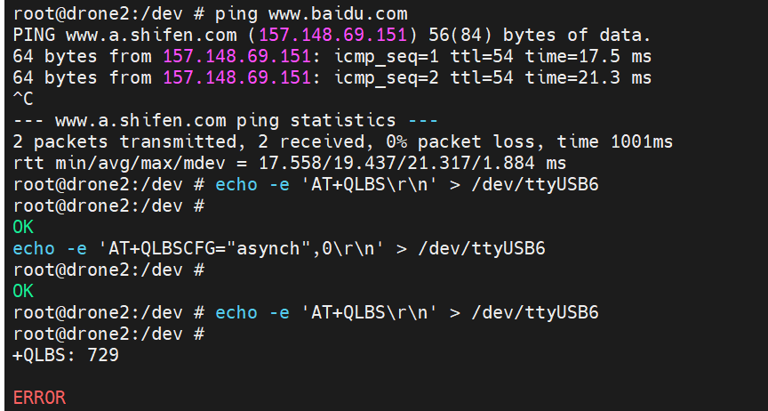

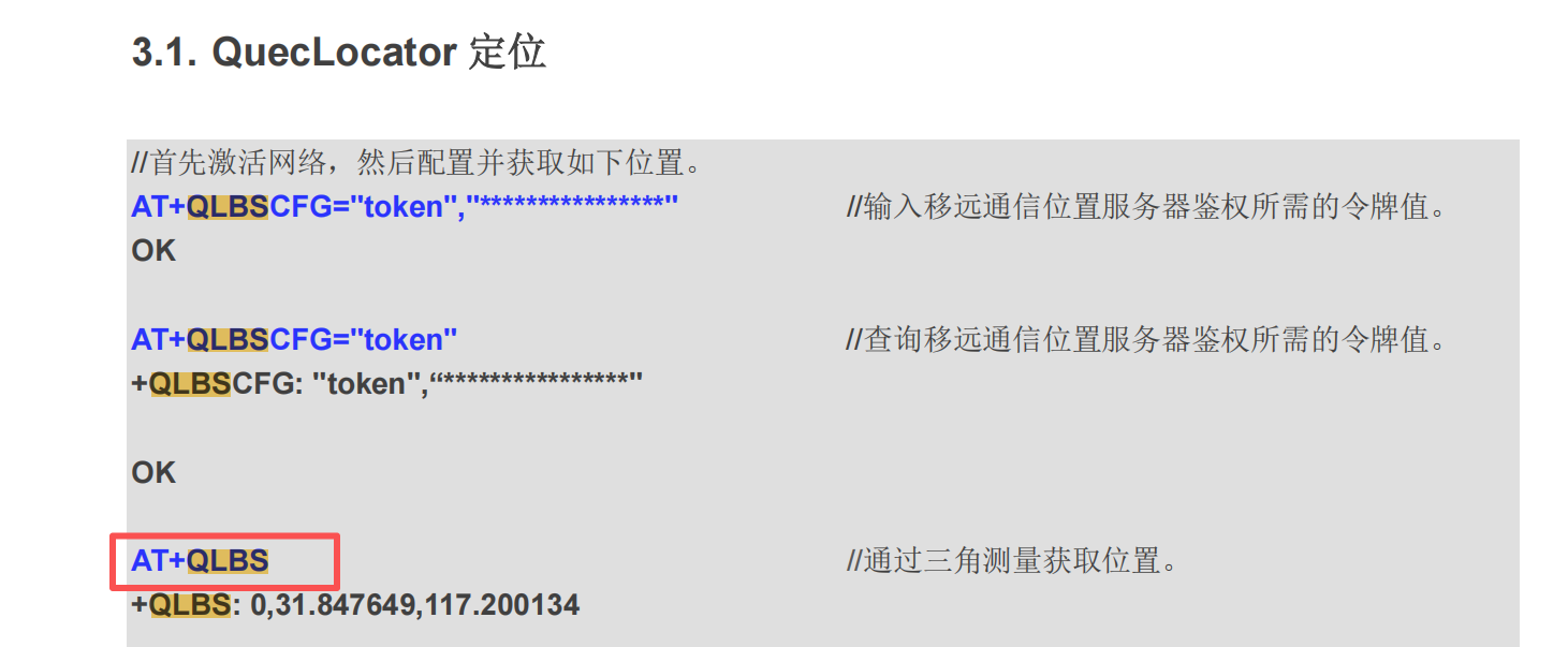

我申请了使用的token,通过手册配置激活网络都是OK但是在AT+QLBS获取定位的时候一直报错
+QLBS: 729
ERROR

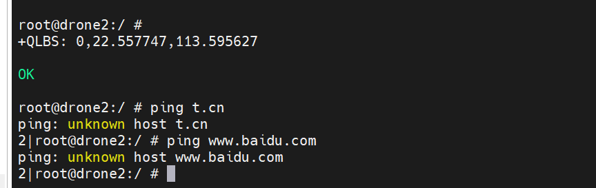

找到问题了,如果在android驱动成功连接4G模块之前使用指令AT+QLBS就能够获取到QuecLocator定位的数据,但是会产生一个问题,4G模块会无法联网在终端无法ping通网络。现在的情况就是用AT+QLBS基站定位就会无法连接网络,4G网络通讯成功就会无法使用基站定位,有没有什么指令能够重新连接网络,或者避免这种情况?
