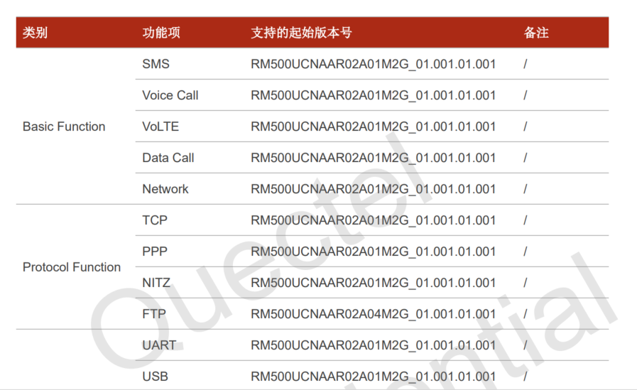

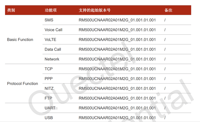

M.2 接口封装面向也是笔电,一般只有数据需求,没有语音电话要求,就算ATD可以执行成功,由于这个模块没有接CodeC,也无法语音拨号。
是否支持voice call 可以看固件的 releaseNote。
