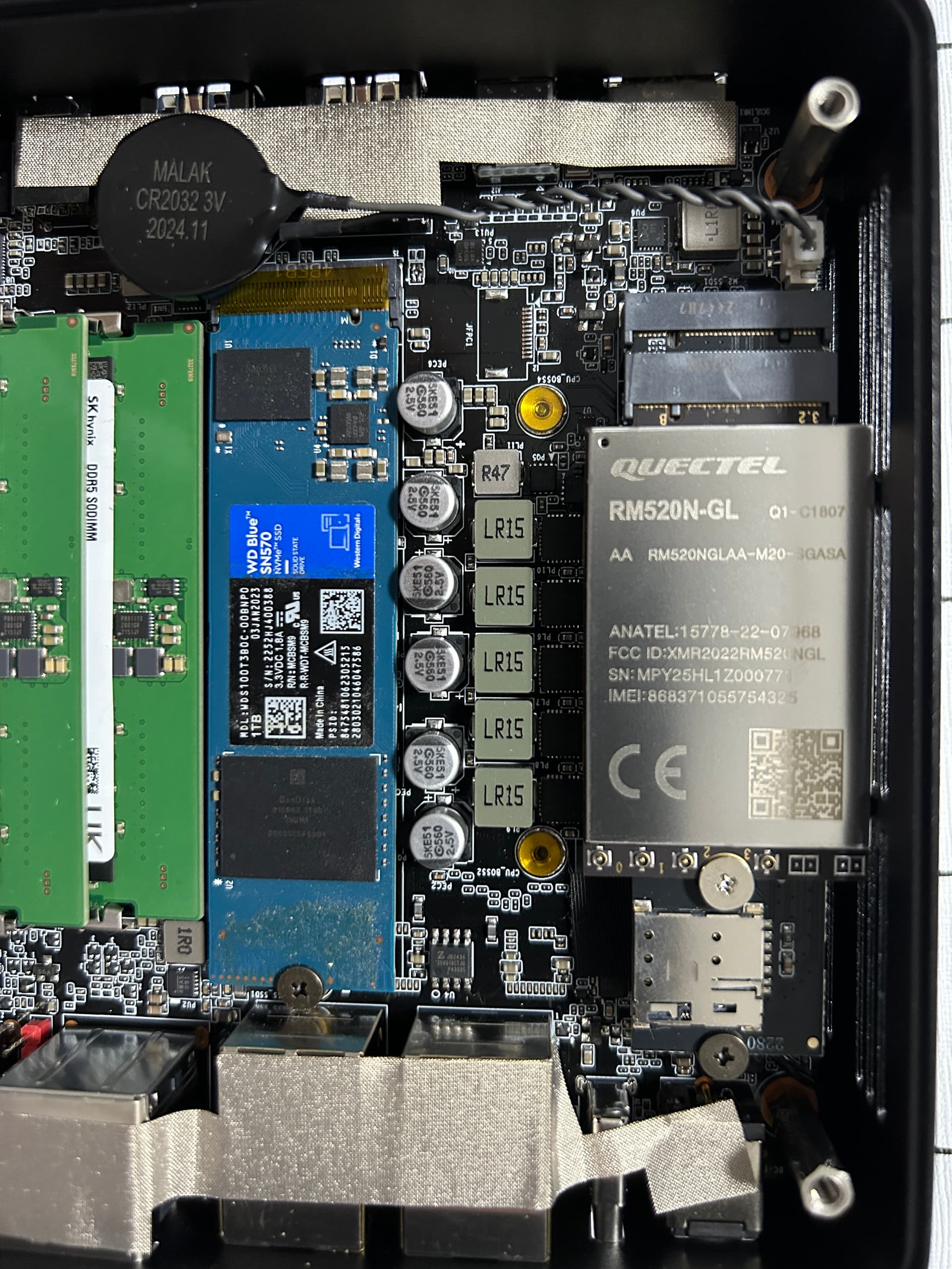

RM520NGLAA-M20-SGASA模块通过B-KEY转M-KEY转接板插到M.2插槽上,WIN10下无法识别到PCIE设备。X86平台,已安装客服提供的驱动。未识别的设备也没有。
1.首先我们不能确定这个硬件连接没问题;
2.GLAA的模块,默认是走USB,要用PCIe,一般模块要比X86 PC 早启动(约2-6秒)。现在的硬件结构,应该满足不了这样的时间要求。非要测试,得试试GLAP的模块。
