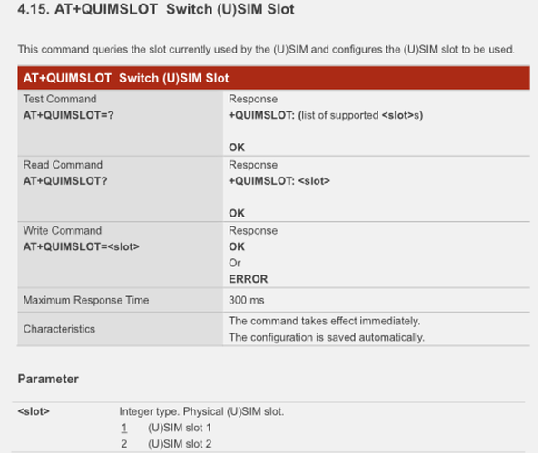

这不太合理吧,em060k-gl明明是双卡单待方案模组,为什么不能dsds模式?我用at指令都可以切卡,并且at指令能读取到两张卡,是不是就ril库不对而已?
这个模块双卡单待DSSA是否可以实现
模块虽然支持双SIM卡,但是是需要用AT切换的。对Android来说,就相当于一个modem。模组也只有一个IMEI。
也就是说,我要做双卡单待,现有的so库是没有相关接口的,只能另外去写at指令切卡。
是的。目前如果要切另外一个SIM卡,没有接口会去掉切SIM卡的AT,需要用户自己去做。

1、Android14中已将invokeOemRilRequestRaw函数移除,也就是上层已无法直接读写AT指令。
2、reference-ril 里的接口是Android定义的接口,也无法拓展Android接口。
3、ttyUSB2被rild占用,并且用户组为radio,上层无法操作。
我的目的是想在Android settings里面读写切卡指令,但目前提供的库无法实现,请教一下还有没有好的方案。
可以试试用ttyUSB3。
或者在启动rild 之前用ttyUSB2,切换了SIM卡之后再用ttyUSB2.
