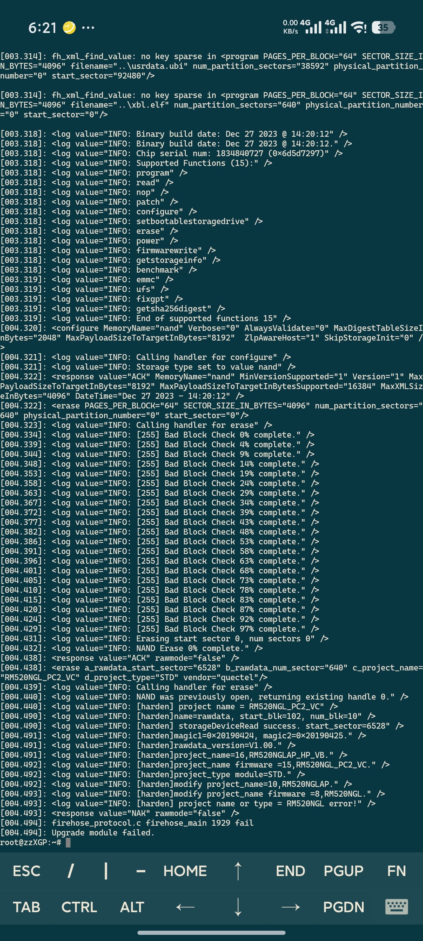

第一次升级固件意外断电,开机后op系统里就识别不到模块了,后再次升级固件就出现图中的报错了,我该怎么解决???
