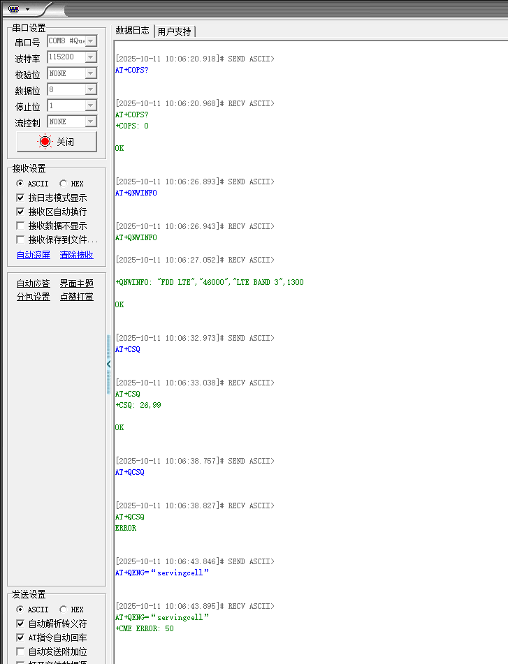

通过模组能否获取运营商名称和信号强度
未插卡情况下,通过模组能否获取运营商名称和信号强度,是否有相关AT指令
AT+COPS?
AT+QNWINFO
可以看到运营商名称。
AT+CSQ
AT+QCSQ
AT+QENG=“servingcell”
是可以看到信号质量的
测试结果
谢谢您的帮助,已经能通过AT+QNWINFO获取到运营商名称,但是只能获取到一条,现场测试环境应该是有多个运营商,是否还有其他指令
2025-10-11 10:06:26.893]# SEND ASCII>
AT+QNWINFO
[2025-10-11 10:06:26.943]# RECV ASCII>
AT+QNWINFO
[2025-10-11 10:06:27.052]# RECV ASCII>
+QNWINFO: “FDD LTE”,“46000”,“LTE BAND 3”,1300
OK
以前有些模块支持
AT+QENG=“neighbourcell”
可以查询邻区,但是最新的国产模块不支持了。
发AT指令不能有中文的符号,包括中文的引号。
还有一个新的指令AT+QSCAN 可以试试。
