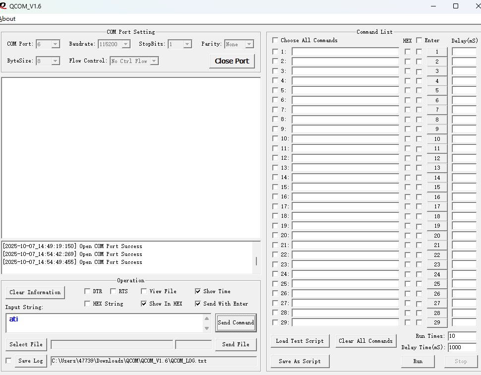

在使用BG95-M3的模组,通过USB连接到了PC上,PC为win11系统,先后尝试安装过很多个驱动,包括:
QuecPython_USB_Driver_Win10_BG.zip
Quectel_Windows_USB_Driver(Q)_NDIS_V2.8_CN
安装之后,均可以形成Quectel USB DM Port和Quectel USB NMEA Port以及Quectel USB Modem。
之后使用QCOM去打开上面形成的几个端口,去发送at指令,模组均未回复,不知道是不是驱动的问题,或者我该怎么操作?

第一,首先确认驱动安装正确,可以使用该驱动试试: [Quectel_LTE&5G_Windows_USB_Driver_V2.2.4.zip]
如果使用的是移远开发板套件,需要关注开发板右上角的开关是否拨到 PCM UART位置,如果不是请拨到该位置。另外,使用的是串口通信还是USB口,USB口只要USB modem 能发AT。
