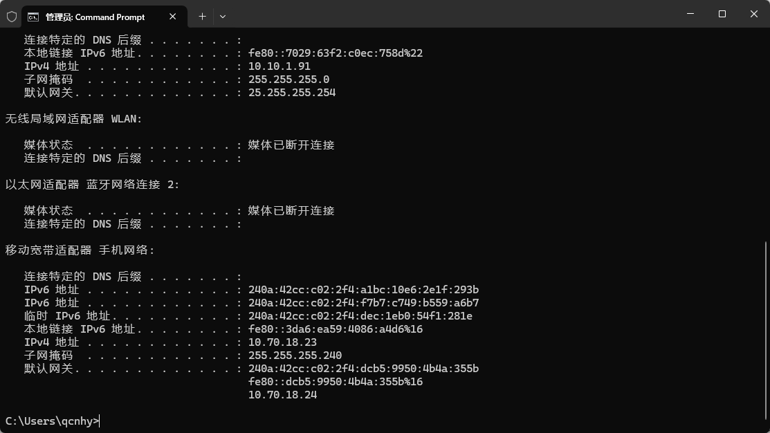

经过测试 RNDIS模式下需要安装争取的RNDIS驱动程序,而不是NDIS,虽然我不知道两者有什么区别。安装了正确的驱动程序之后,网络连接将不会反复断开连接,但获取到IP地址为192.168.225.x 实际并无互联网连接,根据官方老师的建议,更换到MBIM并安装正确的MBIM驱动程序之后,网络可以正常连接。
