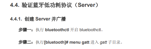

嗯嗯,功能已经调通,我目前有一份这样的文档,只看到描述的是蓝牙低功耗相关的。
Quectel_FCS950U_Linux_蓝牙用户指导_V1.0.pdf (1.1 MB)
BLE 可以参考下
GATT 等要自己定义。
