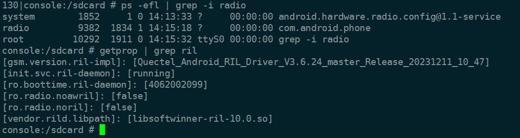

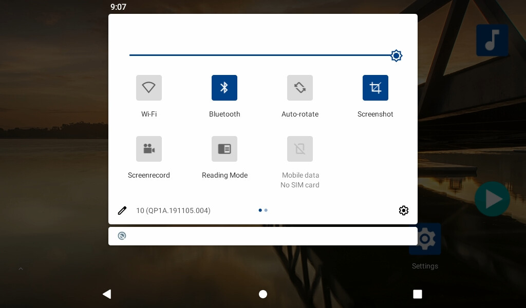

安卓十使用Quectel_Android_RIL_Driver_V3.6.24_master_Release_1.4_20231211_10_47 库文件,接口使用的是1.4,但是插入sim没有反应,下面是相关的截图以及日志文件,麻烦帮我看一下是什么原因

全志的Android10 里有个 RadioMonitor 要删掉。
ps -efl | grep -i radio
getprop | grep -i radio
getprop | grep ril
也看看。

删掉也是一样的,有点奇怪
/vendor/lib64/libril.so 要用移远提供的libril.so.
全志的Android10 hardare/ril/libril/ 被改过了,这里不是Android原生的。
替换过libril.so后,再请提供下logcat 以及 板子里的 /vendor/etc/vintf 文件。
