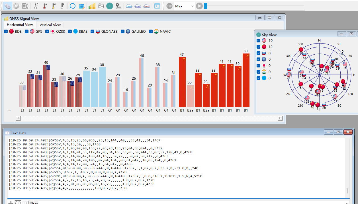

你好我已经成功注入星历文件了,可以正常使用,我现在还有个疑问,我根据手册启用了GLONASS定位,也能看到卫星信号强度,但是他不参与定位,一直是灰色的。

额,问题都解决了,是因为我配置的输出NMEA问题。感谢
