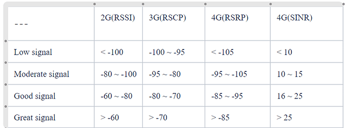

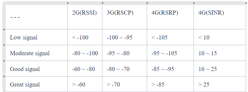

我在使用EC600N-CN的模块,如果我要在系统里展示网络信号强度应该用哪个参数,比如:我通过AT+CSQ? 和 AT+QENG=“servingcell” ,分别读取到的 CSQ:27; RSRP:-87 ;RSRQ:-10 ;RSSI -76 SINR:16 。 想问下 一般使用那个参数作为信号强度的标准,如果我想展示出4格或5格信号,每格划分范围是什么样的?
