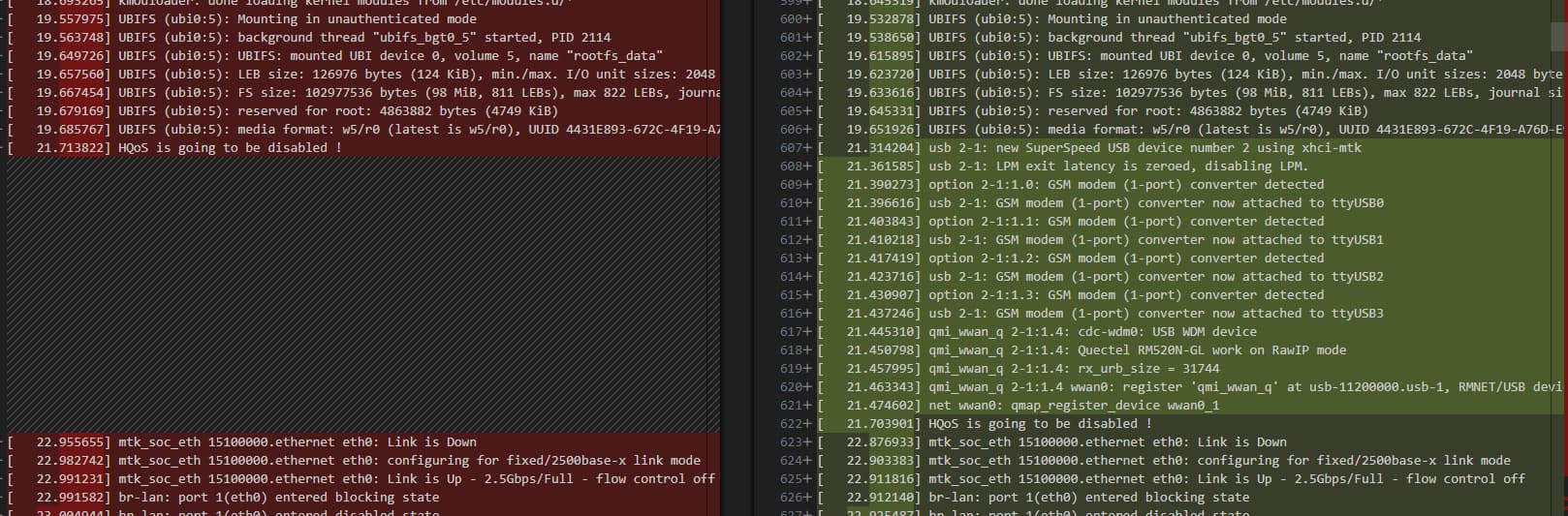

王工您好,我刚刚进行了测试,通过串口获得了系统的完整启动日志,
插入sim卡不认模块-2.txt (98.3 KB)
不插入sim卡认出模块然后重启模块.txt (102.2 KB)
一个是在插入sim卡的情况下进行上电启动,另一个是在不插入sim卡的情况下进行上电启动

没有任何打印是因为连USB detect 都没有。
