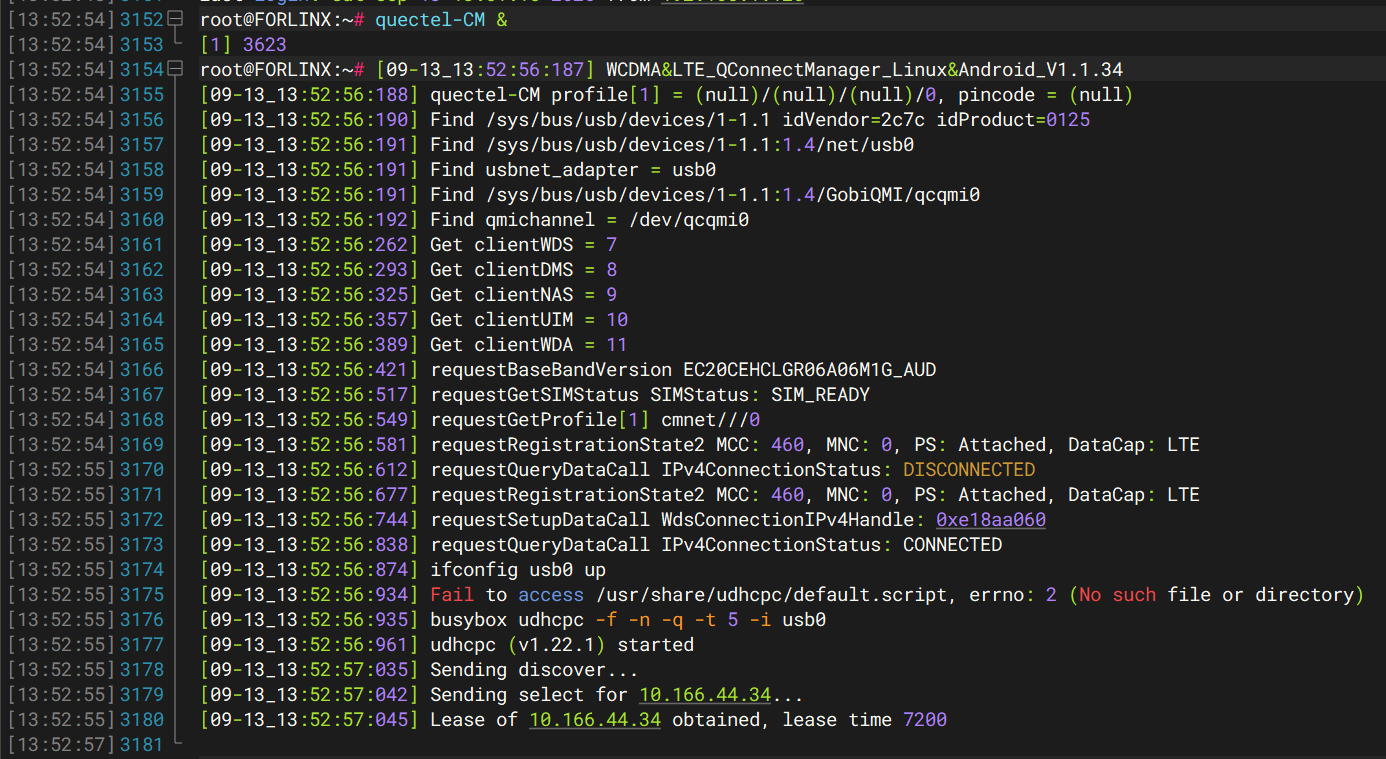

1.运行quectel-CM &日志如下

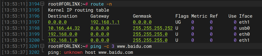

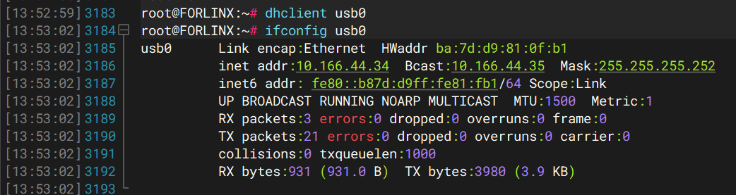

2.运行dhclient usb0自动配置iP地址,子网掩码等配置
3.此时运行route -n后发现网关未被正确配置并无法ping通百度
这是因为dhclient 就不会自动将usb0 设置成默认的路由。
路由规则可以自行处理。

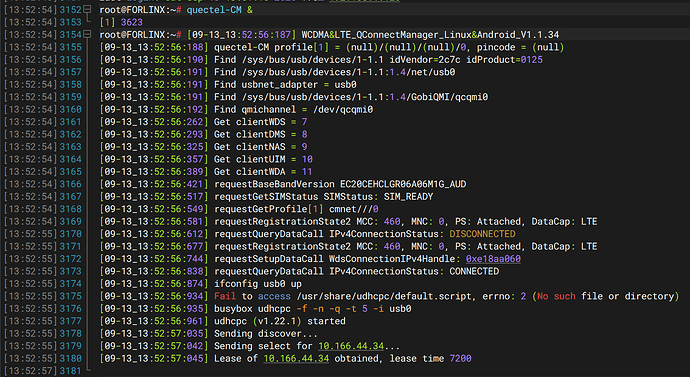

移远提供的busybox udhcpc 的脚本default.script 会添加路由。
从图可以发现,没有调用到default.script
default.script这个脚本可以在哪里获取呢?
在quectel-CM的源码目录里。
busybox udhcpc -i usb0 -s default.script

上面是我的录屏文件链接,您看一下我的操作方式,我这边已经把脚本文件放入对应文件夹了还是不行
试下这个quectel-CM。
q_drivers/Quectel_QConnectManager_Linux_V1.6.8 at master · QuectelWB/q_drivers
同时
确保安装了busybox.
将default.script 拷贝到 /etc/udhcpc/目录里。
dos2unix  /etc/udhcpc/default.script
chmod +x   /etc/udhcpc/default.script

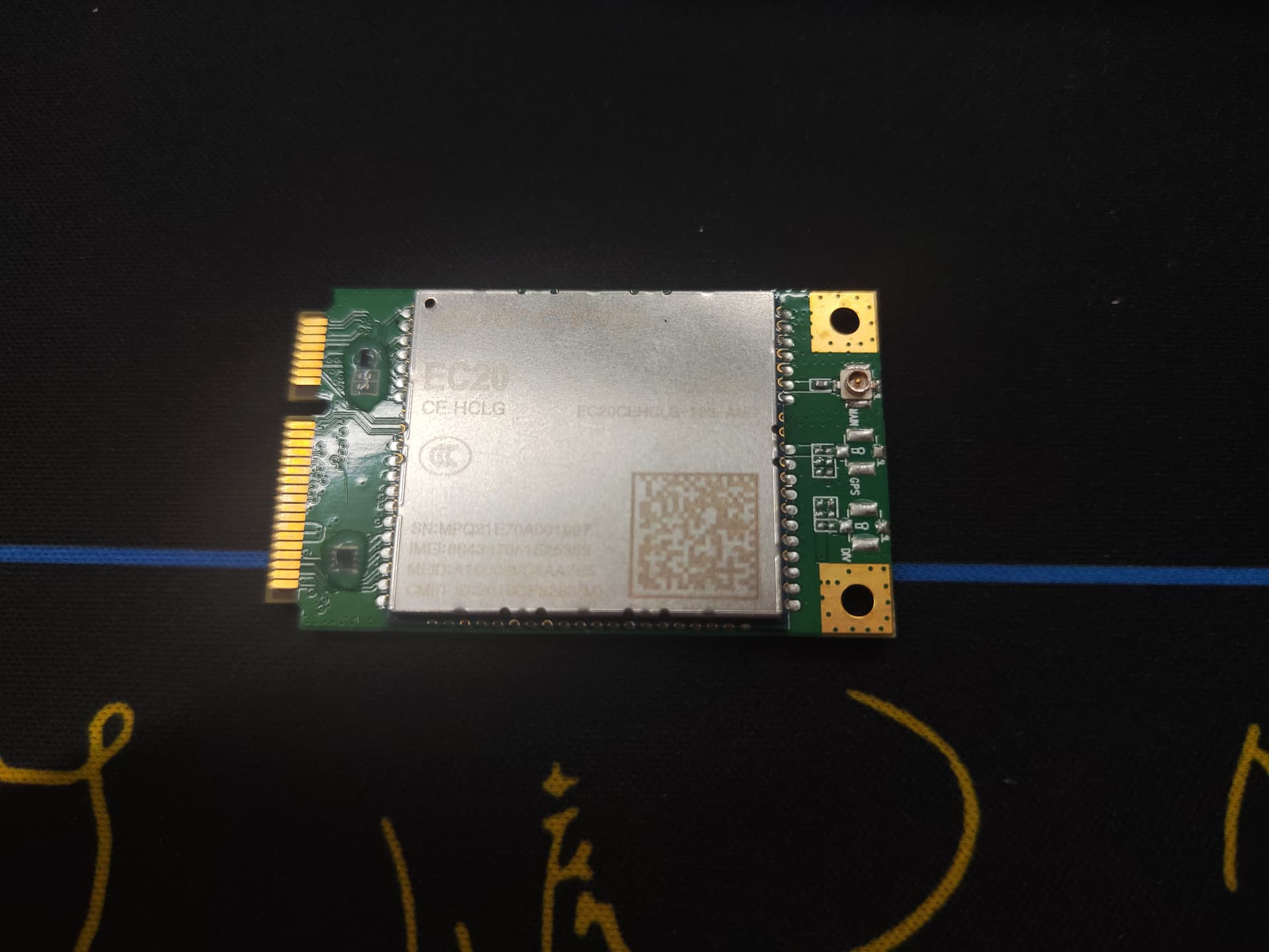

您好,我这边需要使用GNSS功能,请问一下出来焊ipx座子以外,在GPSipx座子旁边的那六个焊盘那边还需要焊什么器件吗,
微信图片_20250919101714_4_390
默认没有引出GNSS的天线,一般就是这个不支持GNSS功能。
