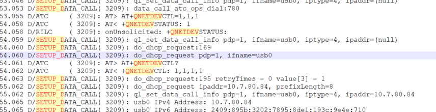

我发一个开机没获取到ip,我重启几次ril-daemon获取到ip的log
log-20250714-ok.rar (280.0 KB)
可以查看log中“AT+QNETDEVCTL?”命令下发后的返回值,只有返回值是“+QNETDEVCTL: 1,1,1,1”时,才能获取到ip。模组应该出问题了,这种应该如何解决的呢?

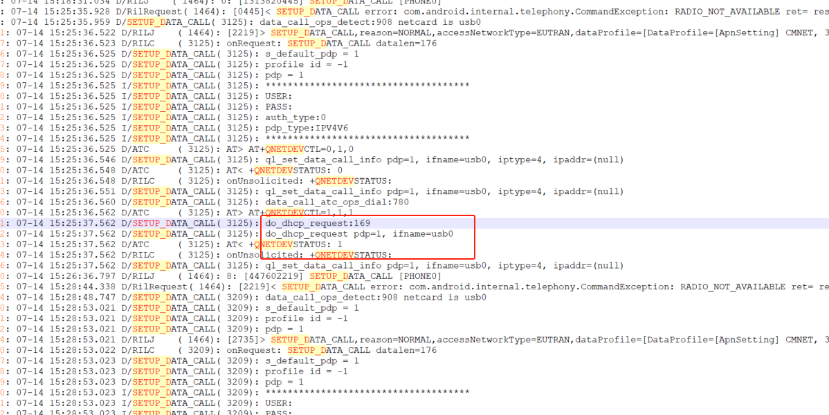

这个库在AT+QNETDEVCTL=1,1,1 拨号后立即就尝试DHCP,但是DHCP失败了。
正常成功的要等一下。
如果已经将config_ethernet_iface_regex修改成默认还是这样,那这个库应该是要优化的。
需要在AT拨号后要多等等。
ril库更换成v4.1.15,可以正常获取ip了
