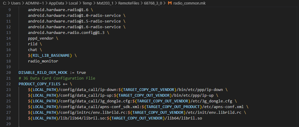

移植了 折腾了挺久的

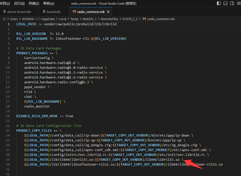

请教一下,是移植到vendor/aw/public/prebuild/lib/librild这里吗
改名成libril5.so 不行。链接不到的。

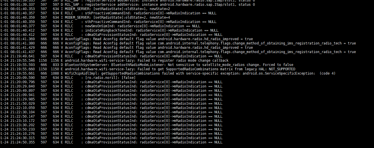

安卓15,搞了好久还没搞定
现在rild 能运行吗?
还是不行

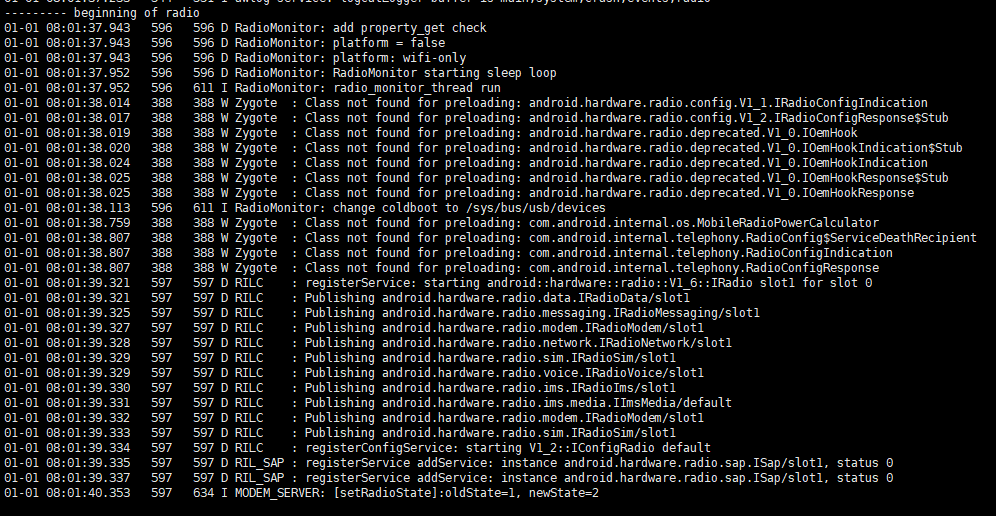

你这问题要先查下rild为什么不运行。
我建议还是先用HIDL.
查下为什么rild 运行不了。

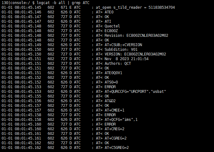

logcat 日志里应该能看到,可能是有什么依赖库,在logcat -b all 里能看到的。
说明rild 是跑起来了。logcat -b all | grep -i radio
这个可以参考这个论坛里其他的几个帖子
  1. 全志的RadioMonitor 删掉;
  2. libril.so 不要用全志代码里的,用移远提供的libril.so
  3. xml ,全志的那个radio.xml 不需要。确认我们要求的IRadio 或者AIDL已经添加进/vendor/etc/vintf/manifest.xml 里了。
