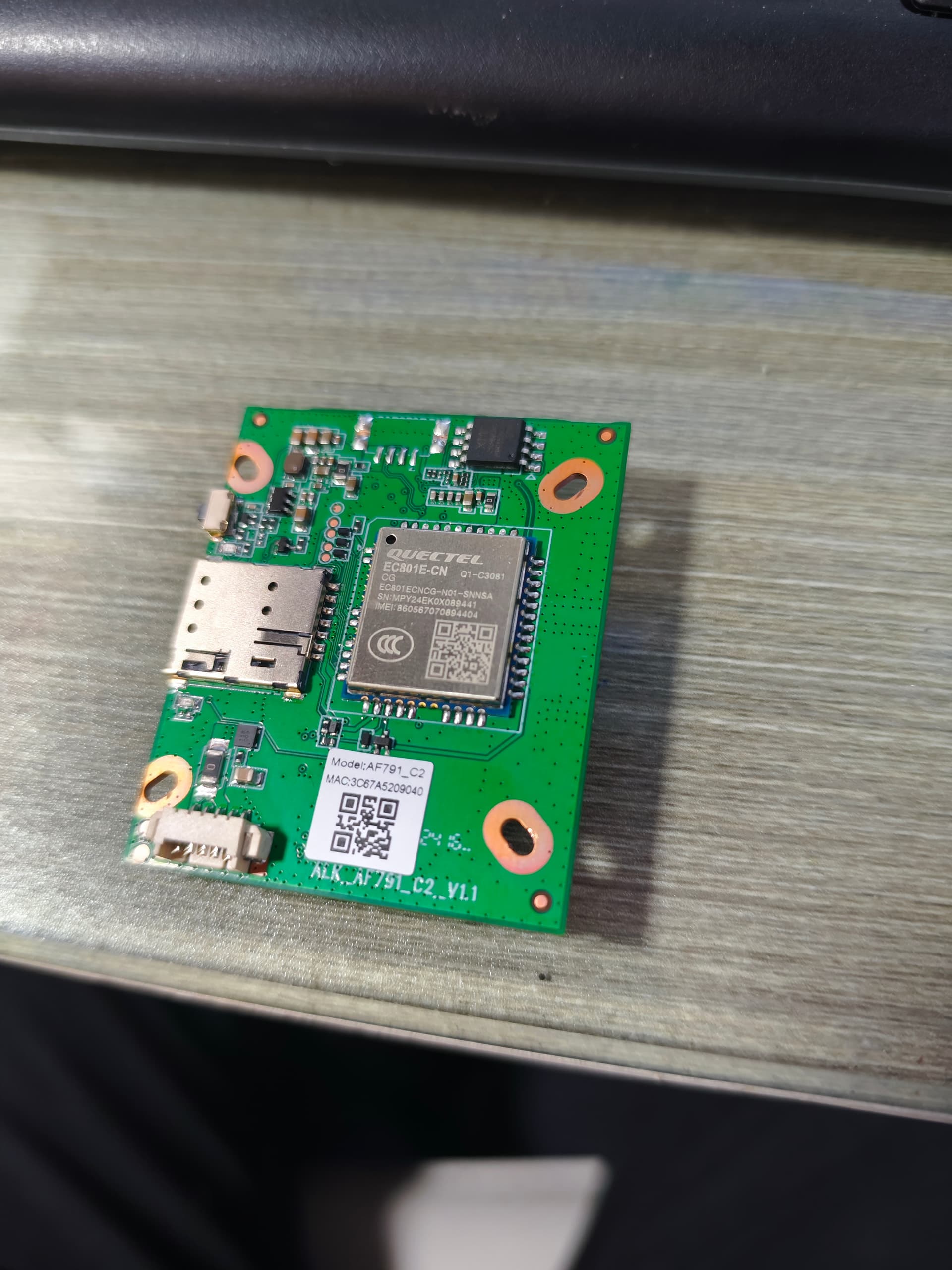

请求一个模组EC801E-CN的固件包,该模组用于车载物联网监控上面,在使用中半途出现掉网现象并且无法自动恢复,只有断电重启,并且还有启机后要很久才能正常联网或者无法联网现象。
SN:MPY24EK0X089441
IMEI:860567070894404
固件版本:AF791-c2-20240428
微信图片_20241221104708
邮箱地址:kaixinrn@126.com

这个出厂固件是EC801ECNCGR03A04M02.
在这个设备是怎么和主控连接的。
私信已经发送了固件EC801ECNCGR03A09M02。

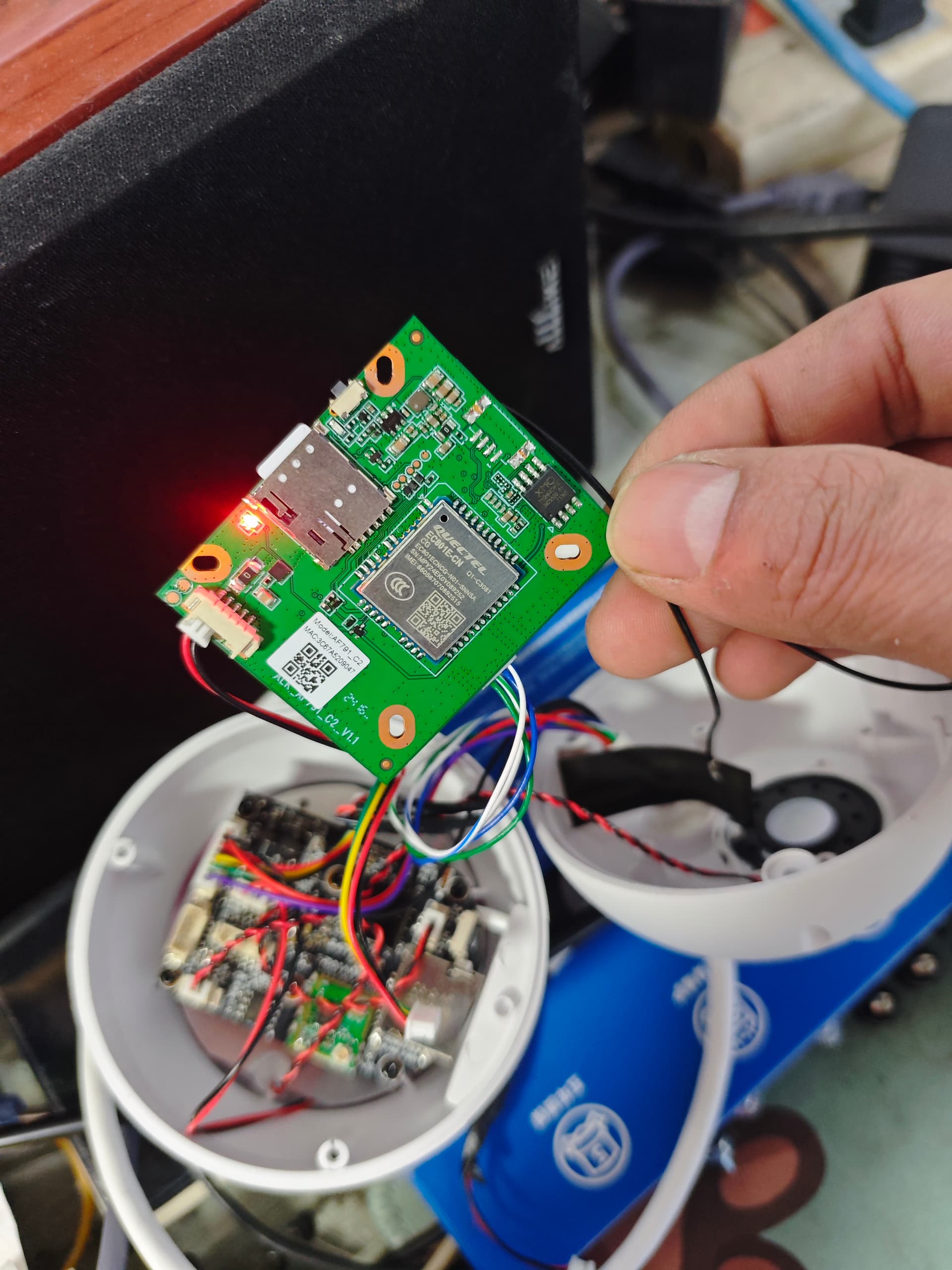

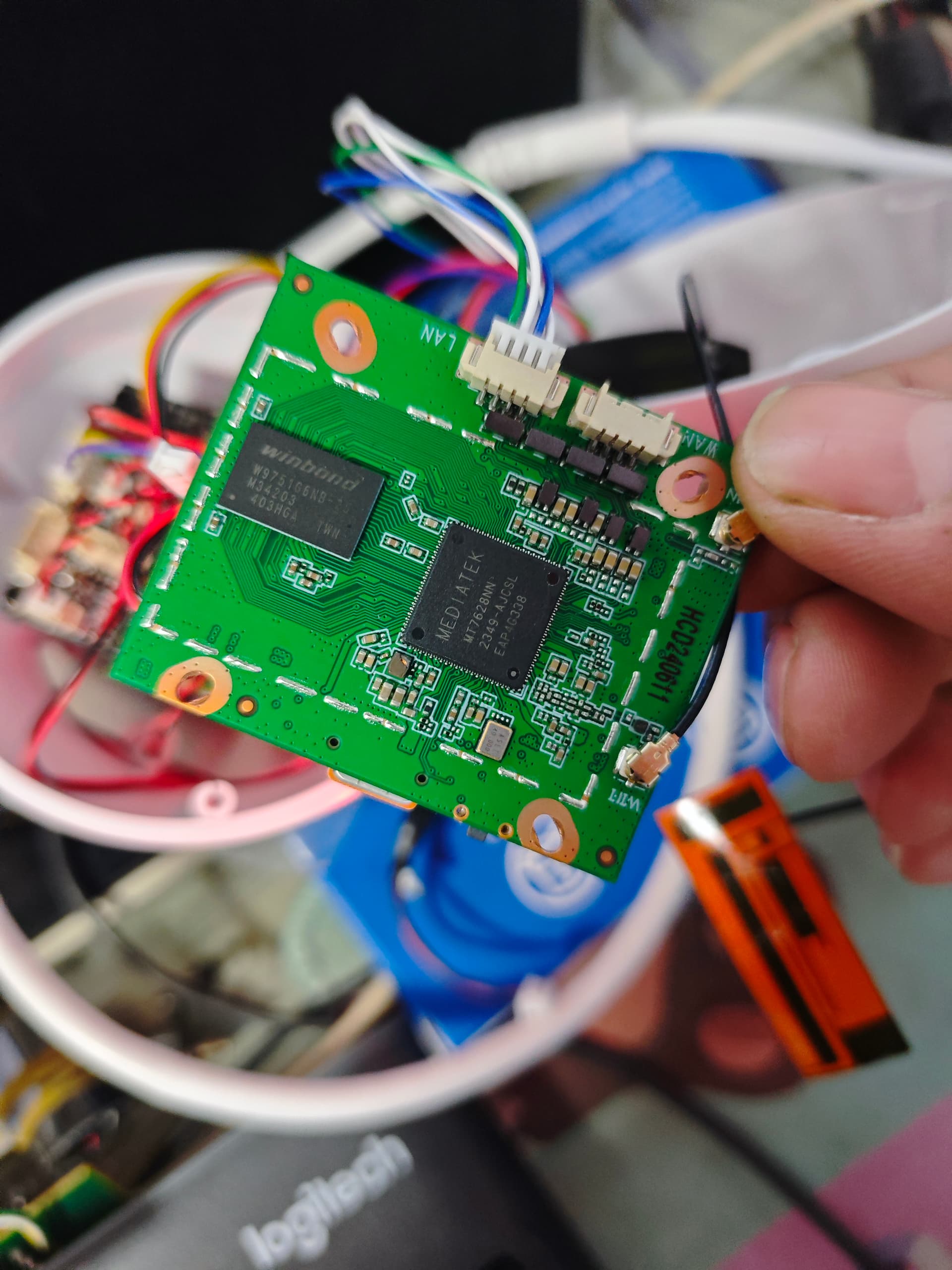

这个固件我从来没刷过,这个是出厂带的,只是在使用中出现掉网现象,想解决这个问题,看看能不能通过刷最新固件修复,我看这个就是个模块供电再与摄像头通过有线和无线连接,这个主控不是根模块一起的吗?
微信图片_20241223140322
微信图片_20241223140331
固件已经发送了。
这里图里可以看到一个联发科的CPU,这个应该就是主控。
框架可能是Mediatek CPU 通过USB 外接的移远的模块。
出现问题,肯定要在这个Mediatek的log里先找出原因,是掉口了还是其他原因。
我看这个图里的线也是没有任何屏蔽线的USB线,存在很多可能性。
