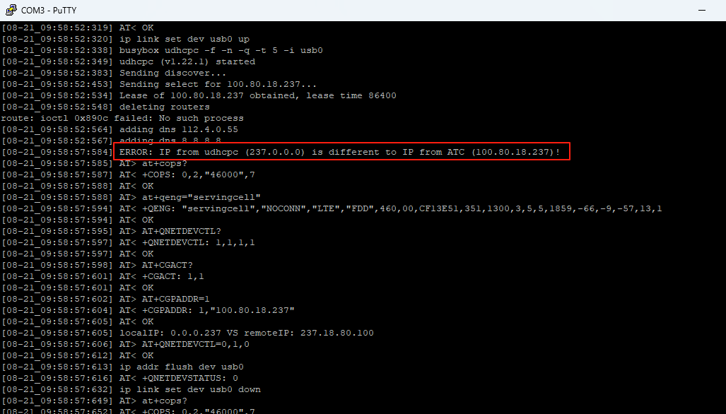

使用quectel-CM V1.6.8 总是报这个错误,停掉quectel-CM手动usybox udhcpc -i usb0获取ip正常
你可以把这个地方的判断拿掉。
这个是防止出现网卡上的ip地址不一致的异常。有些模块不能上报拨号断开的URC,就需要qcm去判断。
谢谢 禁用以后可以正常工作了,AT在控制台打印的信息在哪里可以关掉呢

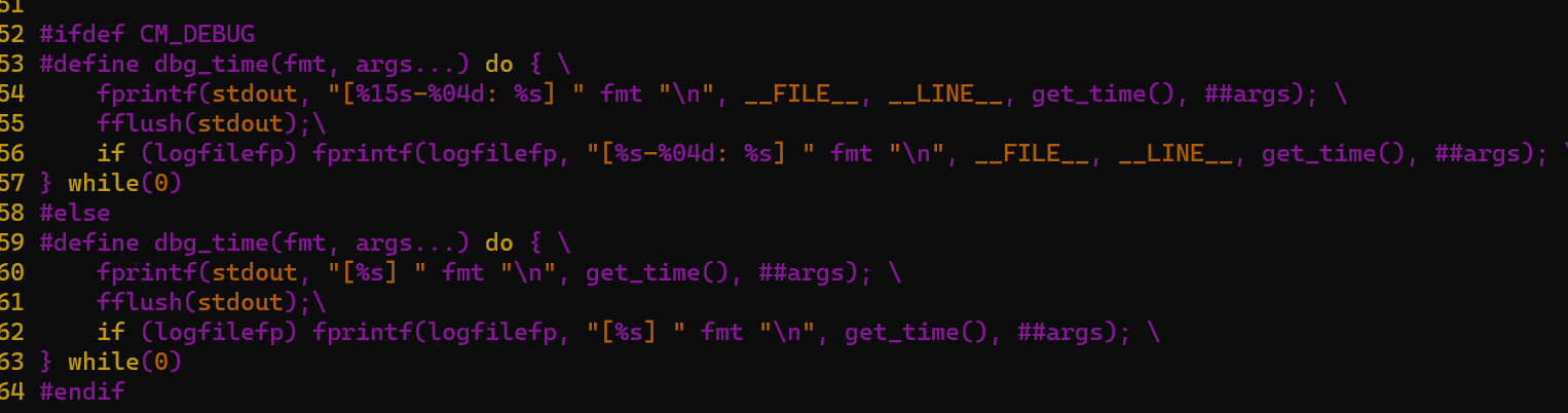

正常输出,对功能没有影响。要什么都不输出
fprintf(stdout, "[%s] " fmt “\n”, get_time(), ##args);
这行注释掉.
