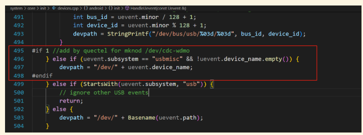

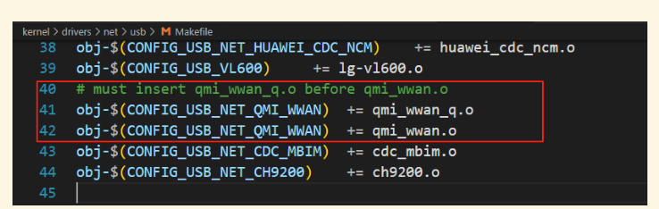

顺序换一下和加上这个设备节点就可以了
建议是直接拿掉qmi_wwan, 只保留qmi_wwan_q.
